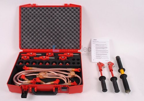

Bij werkzaamheden aan een LS kabel waarbij het noodzakelijk is deze spanningsloos te maken, word steeds meer gebruik gemaakt van aardingsgarnituren, zoals op de foto.
Als het aggregaatje al niet door z'n hoeven is gegaan door de belasting van de andere afnemers, dan is tie wel te meten voordat je je kortsluitkabels plaatst.
Altijd eerst meten.
