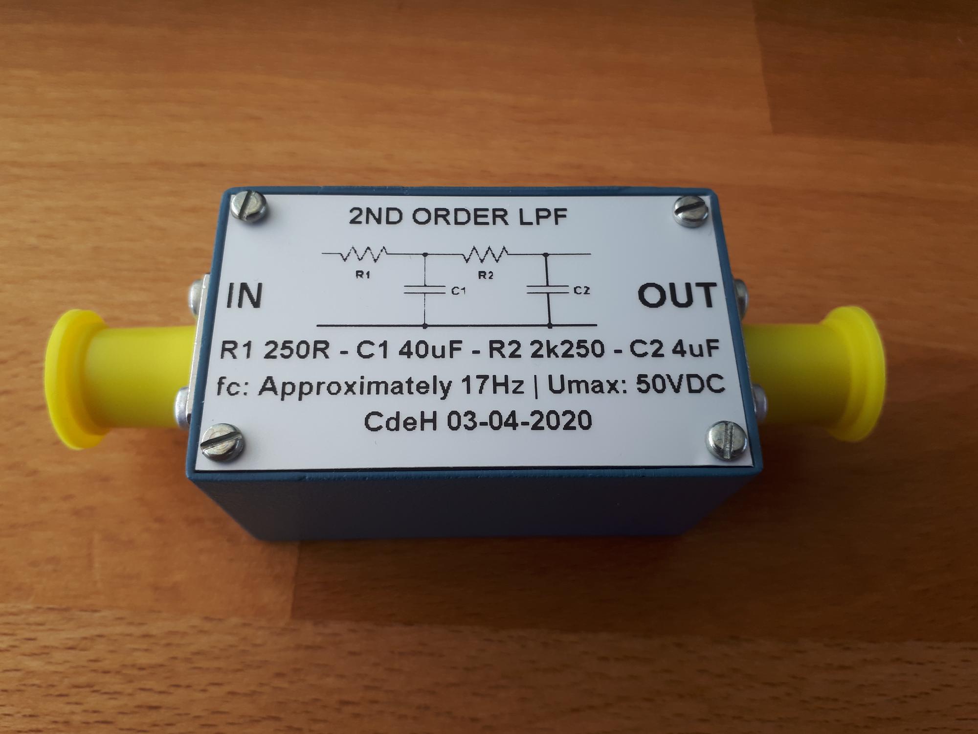

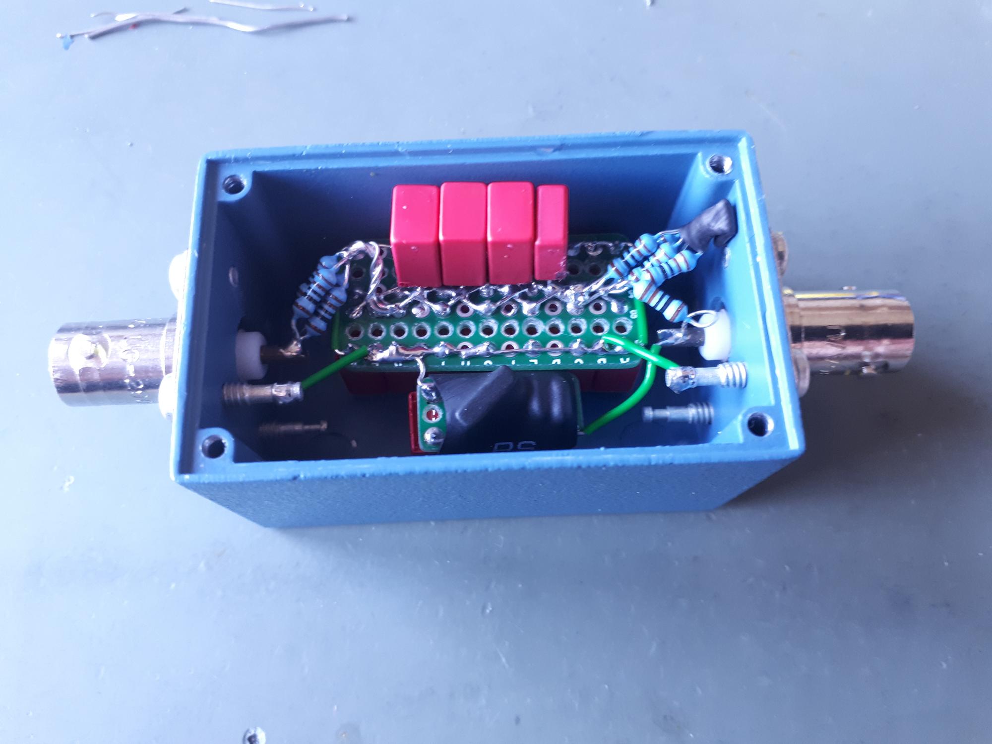

Ik was jullie nog de foto's van het eindresultaat schuldig, dus bij deze.
Ik heb het filter opgebouwd in een kastje van Pomona, die ik ooit op een radiomarkt op de kop had weten te tikken.
Zoals je ziet netjes in het kastje gebouwd en schoongemaakt met IPA.
De weerstandswaardes heb ik opgebouwd met 1K 1% weerstanden die ik voorradig had.
Het eindresultaat van het filter, volledig in het kastje met de deksel erop.
Ik heb daarvoor een sticker gemaakt met de gegevens erop en die netjes op maat gesneden, waardoor het toch wel een profi uiterlijk heeft. Al zeg ik het zelf
Christiaan

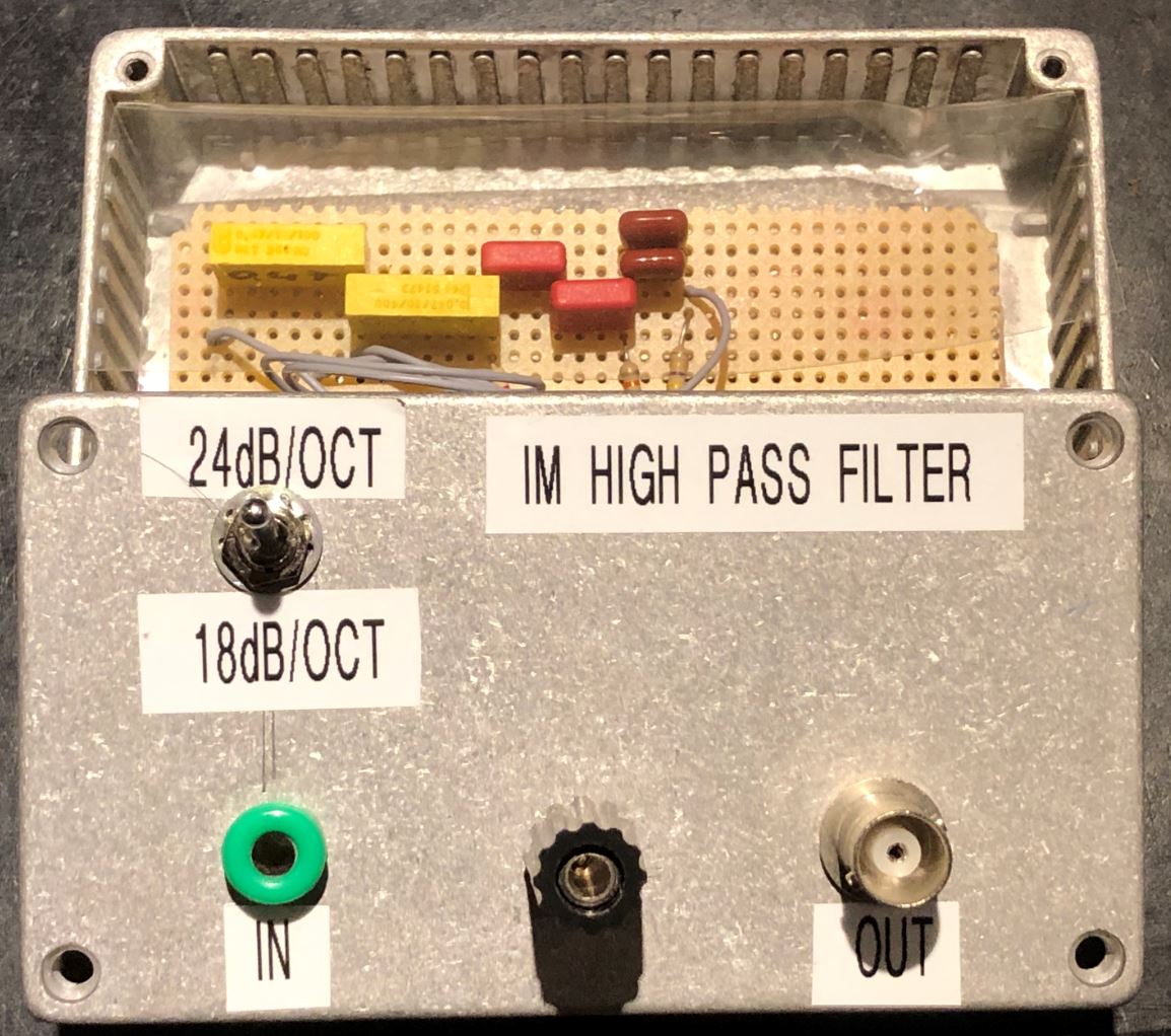

IM hoogdoorlaatfilter 18dB/24dB selecteerbaar.
Aaangezien ingang toch laagohmig is, is banaanstekker ok. Uitgang is wel bromgevoelig, daarom BNC.
Nog snel een foto voor het alu doosje dicht is..
