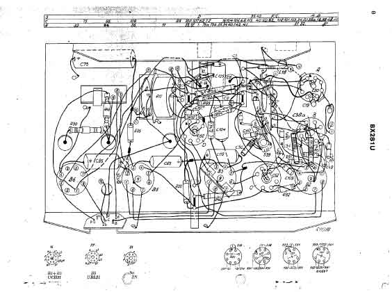

Hallo, ik heb enige tijd geleden een buizenradiotje gekocht op een rommelmarkt. Een Philips BX281U, een lief bakelieten radiotje welke ik voor de prijs (€30,-) niet kon laten staan. Bij het kopen heb ik even de stekker in het stopcontact kunnen stoppen om hem te testen. Daar zag ik dat de buizen gloeiden en er een zachte brom uit kwam. Ik heb totaal geen ervaring/verstand van buizenradio's maar wil hem toch graag repareren. Na enig speurwerk op het net is mijn eerste actie om alle teerpot condensatoren te vervangen. Er zit er eentje in welke is leeggelopen dus dat zal waarschijnlijk het probleem wel zijn. Ook leek het mij handig om de voedingselco te vervangen. Dit betreft een 50+50uF elco. Ik vroeg mij af of deze te vervangen is door een normale condensator en hoe het dan met de polariteit zit.

Schema heb ik al te pakken, is overal op het net te verkrijgen. Hier staat het schema: http://www.philipsradios.nl/BX281U.htm

Het schema is te downloaden bij http://www.nvhr.nl/.
Klik in de linkse kolom op "Schema's" en vul op de volgende pagina Philips en BX281U in. Download het schema.

Een paar condensatoren moeten in elk geval op voorhand worden vervangen om schade aan de radio te voorkomen: koppelcondensator C83, de condensator C85 aan de luidsprekertransformator, en de ratelcondensator C110.
Bij Jukebox Revival zijn condensatoren van het bij deze radio passende model te koop. Neem condensatoren met een werkspanning van 400V of hoger.

Ik zal inderdaad voorzichtig de condensatoren stuk voor stuk vervangen, het is namelijk zeer lastig te zien welke waarde ze zijn zonder de circuit layout. Een grappig detail van deze radio is, dat het achterpaneel een aangebouwde stekker heeft voor de netspanning. Als je dus het paneel er af haalt is automatisch de spanning er af.
evdweele
Op de laatste pagina van de documentatie staan alle componenten getekend met de nummering erbij.
In de componentenlijst kan je dan aflezen wat de waarde is.
