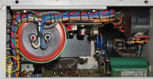

Ha sine,
Mijn complimenten voor een prachtige restauratie! _/-\o_
Ik had niet verwacht dat het mogelijk zou zijn om een rinkern in die krappe behuizing te prutsen. Een bloktrafo heeft nu eenmaal een heel ander vormfactor dan een ringkern.
Het enige wat je nu nog mist zijn de statische afschermingen die de originele trafo wel had.
Deze voeding had zelfs een extra scherm om z'n 48V hoofdwikkeling. Waarschijnlijk om de ratel van de thyristors buiten de hulpvoedingen te houden.

Op zondag 7 april 2024 09:50:23 schreef miedema:
Ha sine,
Thanks :)
Ik had niet verwacht dat het mogelijk zou zijn om een ringkern in die krappe behuizing te prutsen.
Dit is ook een trafo in een bijzondere bouwvorm, deze heeft kleinere diamter maar meer hoogte dan een "standard" 160VA ringkern.
Plan 'B' was geweest de koelplaat op een paar afstandsbussen monteren om plaats te maken.
Ja, helaas, in de originele zaten inderdaad drie schermen.
Ik heb er nog even aan gedacht om de hulpspanningen met een externe trafo te maken. Maar daar ontbreekt de plaats voor.

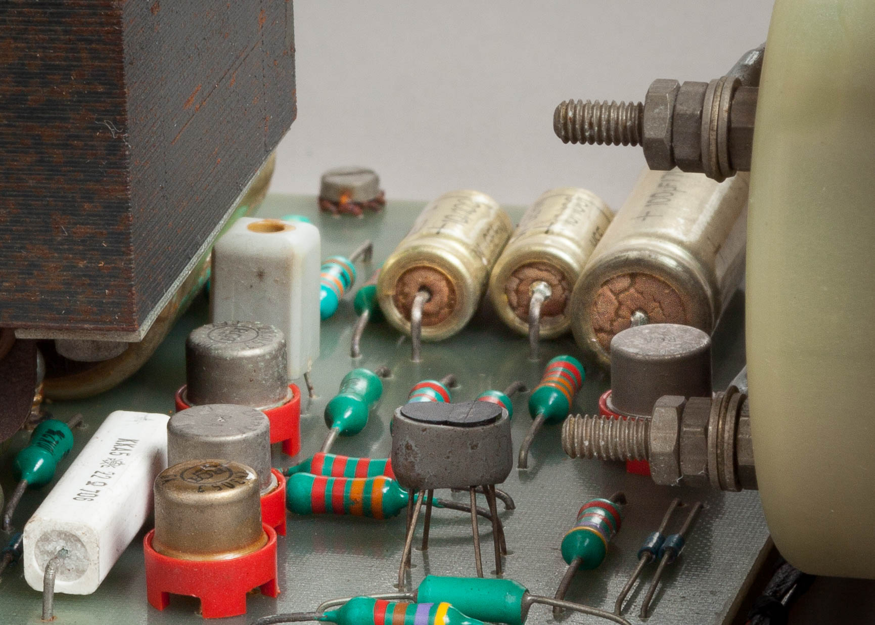

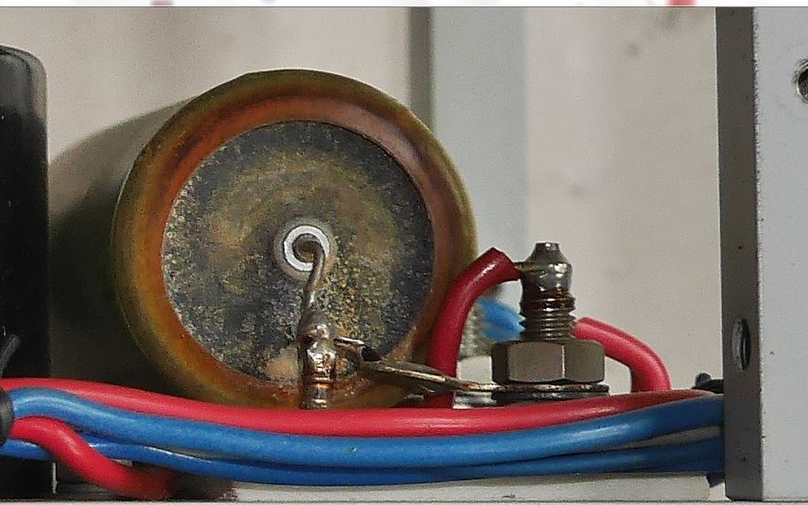

IK heb onlangs ook een Delta D 050-10 gereviseerd.
De info in deze lange "Delta Revisie Thread" (o.a. die van AOBP11 en TiTaTommeke m.b.t. hun D050-10), plus de vele reacties van de diverse forum members, waren dus voor mij heel waardevol!
Dit is, voor zover ik kan zien, de oudste D 050-10 op dit forum (Serie No. # 7877), ca. 1965 en blijkbaar ex PTT.

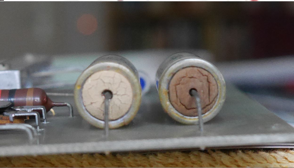

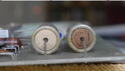

De voeding werkte nog, maar de elko's op het Chassis: 4 X 10 000uF 70V), C1 (50 uF 70V) op de PE17 print, en C17/C18 500uF 70V) waren allen lek;
De grote elko's hadden al veel zuur rondgesproeid.
De voeding bromde heel hard bij lage uitgangsspanning en hoge stromen (> 8A) en de grote Elko's begonnen dan zichtbaar elektrolyt te druppelen.
Er moest dus snel iets gebeuren!

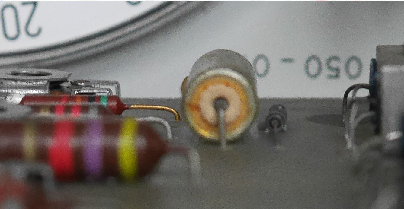

De Elko's op de HO18 Control Print waren blijkbaar allen in de late '80s vervangen (er is toen zeer professioneel (door PTT of Delta?) een grote reparatie uitgevoerd, waarin men Motorola Power Torren heeft gebruikt ipv RCA's .
Uit de stempeling van de Torren blijkt dat men deze reparatie ergens na 1987 moet hebben uitgevoerd.
Je kon dus ook duidelijk afleiden, wat er destijds allemaal opgeblazen was.
De Elko's op de HO18 stuurprint waren nog allen OK , m.u.v. een klein blauw Philips Elkootje 22 uF 25V, dat (alweer) lekte.
Ik heb alles met F&T (105 graden C) Beker elko's en Vishay Axial 125 graden C typen opgewaardeerd.

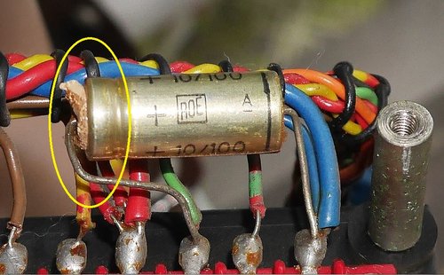

Interessant is het volgende:
Tijdens de reparatie heeft men heeft een extra C (25 uF 200V) toegevoegd:
Dit is in de latere officiële modellen: C20/C21 (10 uF 100V non polair)., ze staan nl. parallel..
Deze C 25 uF 200V (Philips) was met duct tape op het aansluitboardje bevestigd.
C23 (500 uF 70V) ontbreekt helemaal.

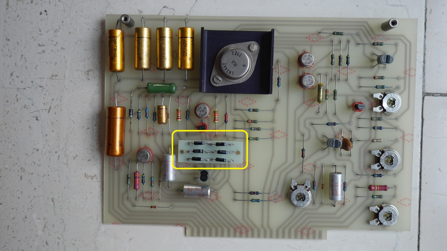

In de voeding van TiTaTommeke kun je een klein printplaatje (links naast het PE17 board) zien, waarop deze 3 C's: C19/C20 en C23) netjes gemonteerd zijn.
Ook heeft men ergens nog slordig een weerstand van 15 Ohm en een C van 0.1 uF bij het HO18 board toegevoegd (onderdrukking van oscillaties?).
Ik moet nog even uitzoeken hoe deze aangesloten zijn.
In de Bijlagen een paar foto's NA de revisie.

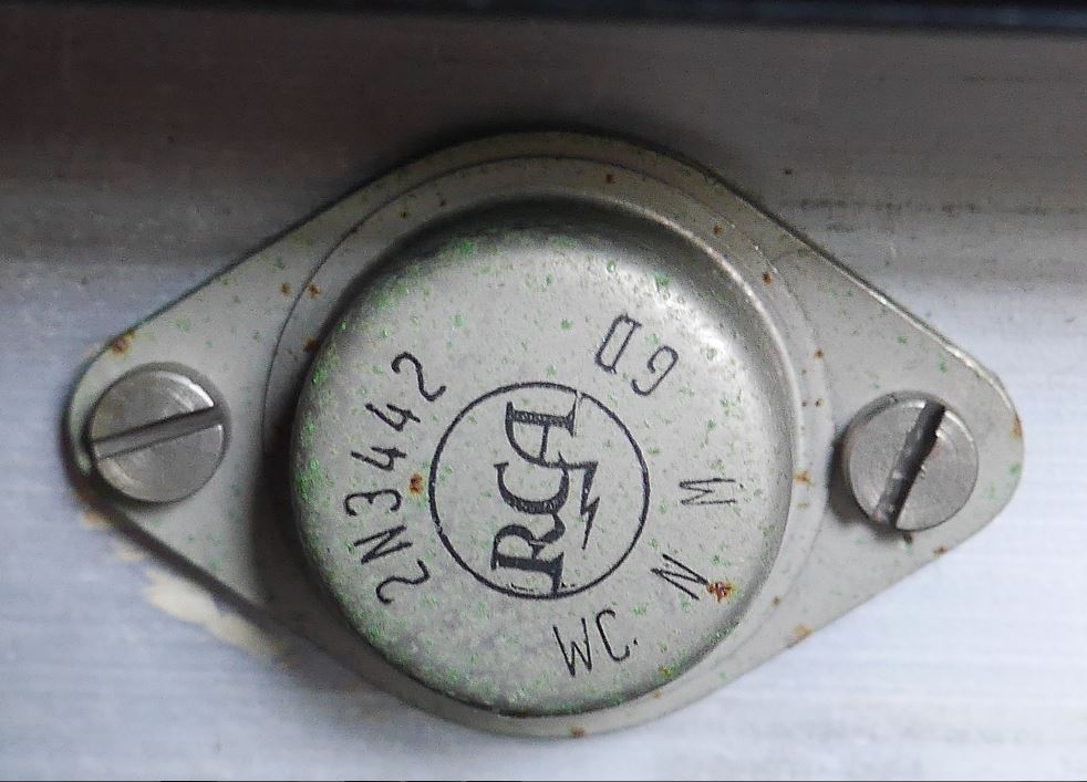

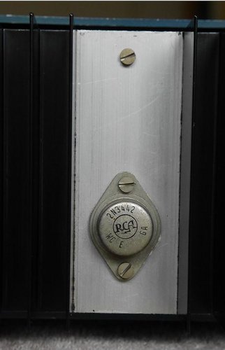

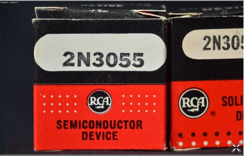

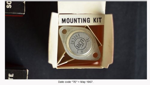

Ik heb een originele RCA 2N3055 ervoor terug geplaatst:
https://www.uploadarchief.net:443/files/download/dsc07683sm.jpg
Mijn soldeerwerk nadat ik klaar was
https://www.uploadarchief.net:443/files/download/dsc07699sm.jpg
Ik heb voor veel onderdelen vervangende types gebruikt aangezien de RCA/2N torren en TS/OA diodes in deze voeding niet meer beschikbaar zijn. Daar is een heleboel tijd in gaan zitten om het uit te zoeken, want aanbevolen vervangers waren óók niet beschikbaar. Gelukkig had ik in mijn voorraad wel geschikte exemplaren die aan de specificaties voldeden.

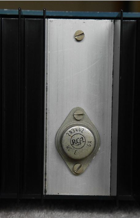

MBT tot dit laatste onderwerp, heb ik nog een vraag:

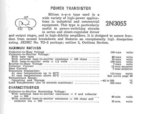

Ik zie dat Delta (in bv de Delta D 050-10) vaak twee (of zelfs vier!) main powertorren (2N3773 of 2N3055) simpelweg parallel had geschakeld.
Is het niet misschien beter om een zeer kleine weerstand (zeg 0.10 Ohm 10W) in iedere emitter leiding van deze eindtransistoren op te nemen?
Zo wordt de uitgangsstroom netjes verdeeld over de regeltorren en hoef je geen paartjes te zoeken (of deed Delta dat ueberhaupt niet?) .

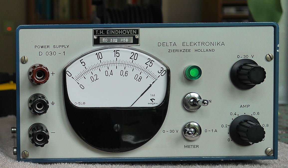

Hi, voor de "finishing touch"voor het opknappen van enkeele oude Delta voedinkjes zoek ik de ouderwetse M4 en M5 Boutjes, die Delta Elektronika destijds (mid 1960's) toepaste voor het vastzetten van de frontplaat en de metalen Kap.
Zie bv deze oude D 030-1 (eind 1960's).
Deze boutjes worden niet meer gefabriceerd;
Zie een plaatje voor een "modern boutje" wat er op lijkt, maar het is het niet helemaal.
De oude hebben een andere kop en de zaagsnede is ook smaller.

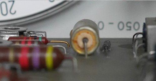

Ervaring met 55 jaar oude ROE "Qualiteits elco's" in een 1968 DElta Elektronika D 050-0.5 Lab Vedinkje
Dit voedinkje werkte nog min of meer volgens specs, nadat het uren had aangestaan ("ingespeeld"), na een zeer lange stilstand.
Het haalde eerst de maximale spanning niet (ca 45V ipv 50V), de stroom range (0-500 mA) was nog OK.
De max spanning liep na een aantal uren geleidelijk van de initiële 45V naar de designwaarde van 50V.
De meter gaf steeds correcte waarden aan in Volt en mA stand.
Hierbij FYI nog wat foto's van de elco's (het is een eenvoudig, maar mooi gebouwd voedinkje).
ALLE kleine (ROE, Roederstein) Hi Quality elco's
zijn visueel defekt (ontploft, grote lekkage van electrolyt of afsluitrubbers verbrokkeld).
Alleen de grote (Sprague "Power Lytic") 2500 uF 70V voedingselco was nog lekdicht.
Ik heb alle kleine elco's vervangen door blauwe 125 graden C Vishay 120ATC, 118 AHT en 119 AHT elco's, zoals geadviseerd door Miedema.
De dikke Sprague voedingselco heb ik laten zitten.
De Delta D050-0.5 voeding werkt nu weer heel mooi (reageerde met de oude elco's nog traag op stroom en spanning instellingen).
Zelfde procedure gedaan met een Delta D030-1 voeding, die hetzelfde design heeft.
Dit laat m.i. toch wel zien dat > 50 jaar oude elco's niet in een nieuw project gebruikt moeten worden.
Ook is het m.i duidelijk dat zo'n oude Delta voedingen nu echt gereviseerd moeten worden.

Regeltor 2N3055
Overigens, naar aanleiding van je geposte schema: Delta gebruikte meestal een 2N3055 als regeltor. Maar dat is eigenlijk best krap.....
De 2N3055 heeft een een maximale Vce van 60V (Motorola etc.). Dat is best krap: als de uitgangsspanning max 50V is, dan zal de ruwe spanning al gauw 65 tot 70V zijn..... (Delta moet ook rekening houden met te lage netspanning)
Dus als je dan de uitgang naar 0V draait.....
Maar nu is de netspanning veel hoger, en dat probleem dus ook groter. Bij die D030-0.3 was de ruwe voeding al ruim 60V bij 235V netspanning.
Nu zijn er veel verschillende 2N3055, met wat verschillen in specs. Er staat in de stuklijst van de E-serie niet voor niets "RCA" achter de 2N3055. RCA spect dat hun 2N3055 met een kleine R over B-E 70V mag hebben.
Als ik naar de E060-0.6 kijk, dan is Delta daar uitgeweken naar de 2N3442 van RCA. (Vce = 140V)
Een prima vervanger voor de 2N3055 als eindtor in Delta voedingen zou de de MJ15015 kunnen zijn.
Deze is gelijk aan de 2N3055 (gelijke curven) Maar hogere spanning (Vce=120V), en wat groter vermogen Ze delen bij Motorola en OnSemi zelfs de datasheet. Farnell levert hem gewoon.

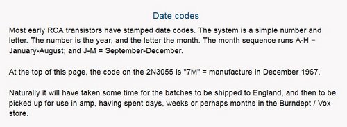

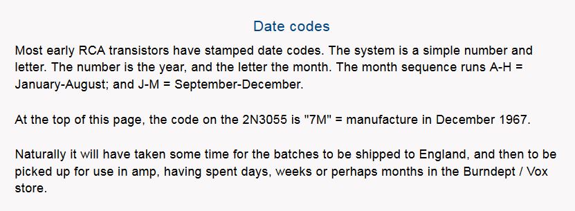

Ik heb twee D050-0.5 voedinkjes gereviseerd : Serial # 8376 en # 003169: serie nummers ingeslagen linksboven op de koelplaat).
In beide 1960's voedinkjes werd al een RCA 2N3442 Power Tor gebruikt, zie actuele foto van deze 2N3442, date code April 1966.
NB De 2N3442 voor T1 is (foutief) NIET in de onderdelen lijst genoemd in de Service Manual.
De D030-1 en D015-2 in dezelfde reeks gebruikten idd een RCA 2N3055.
Blijkbaar allemaal nog het oude RCA design (zie logo en Date Code) .
In die tijd gebruikte Delta Elektronika blijkbaar voornamelijk RCA powertorren en soms een enkele Motorola (in die tijd het beste wat er verkrijgbaar was).

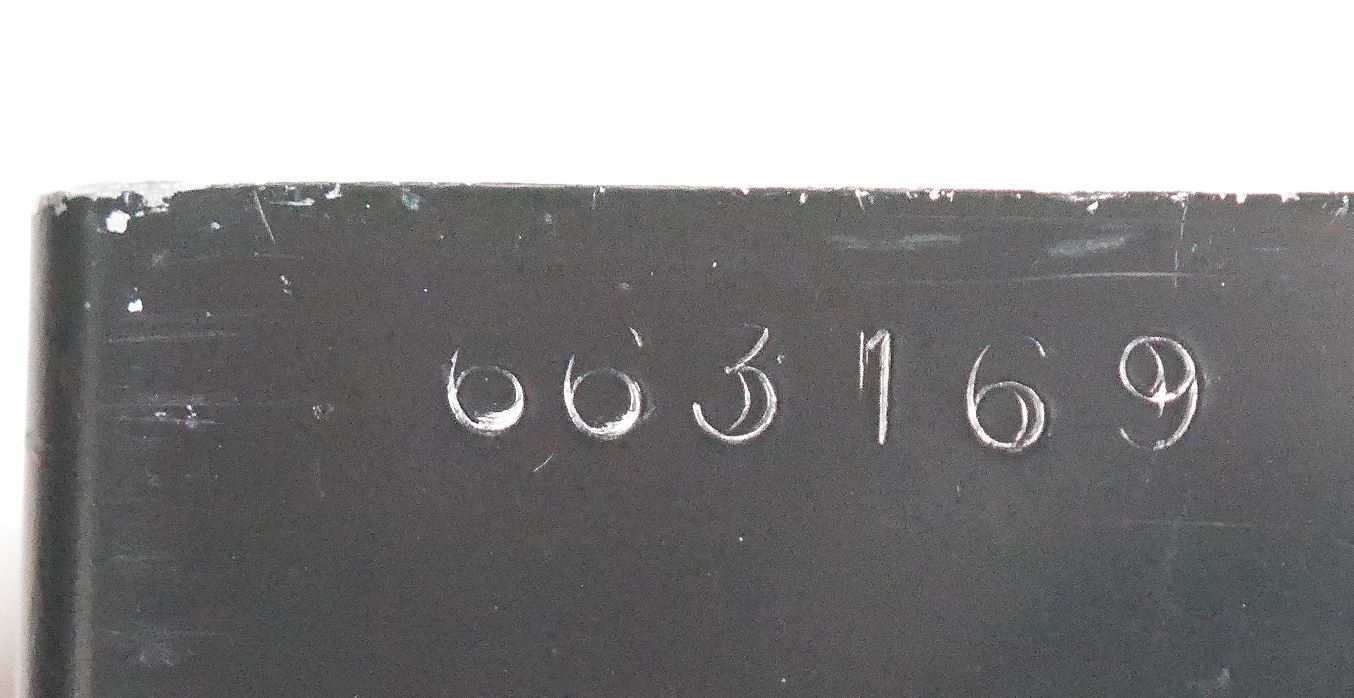

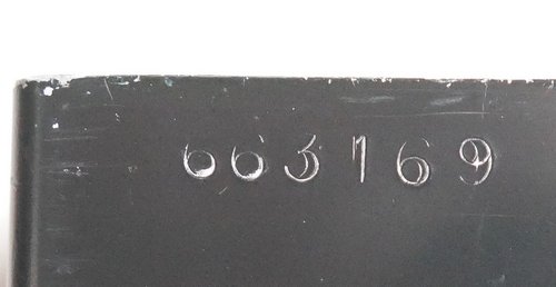

Ik heb het tweede Delta D050-0.1 voedinkje nog even bekeken:
- Serie nummer is blijkbaar 663169 (niet 003169) en
- TOR T1 is een RCA 2N3442 , gefabriceerd in Januari 1966 (6A)
Het voedinkje staat nu 1 uur op 0.5A en de koelplaat wordt 62 graden C gestabiliseerd.
Het lijkt er dus op dat de Designer destijds (1966) deze powertor T1 correct gespecificeerd heeft (en dat er enkel een foutje in de Service Documenation zit.

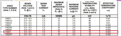

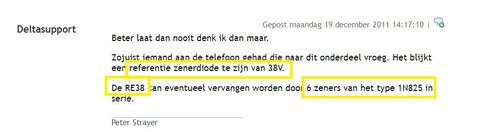

Ik ben een D50-10 aan het opknappen. De spanning zwalkt wat en kan veel te hoog. Wat blijkt, over de "black-box" Delta Elektronika RE38 staat een zwalkende 55V. Dit is een speciale zener van 38V, waarvan CO lid Deltasupport in 2011 zegt
De RE38 kan eventueel vervangen worden door 6 zeners van het type 1N825 in serie.
Dit is een temperatuur gecompenseerde zenerdiode van 6,2V die ook slecht/niet verkrijgbaar is en prijzig. Is er een modern/betaalbaar alternatief voor de RE38?
Over de zener 38V en in serie 1k2 staat 77V, kom ik op 32,5 mA. Ongeveer 1,2 W voor de zener. Welke schakeling wordt het dan? Heb geen ervaring met de TL431.
Ik zie niet wat er fout is aan je berekening, maar de 1N825 moet volgens het datasheet geopereerd worden met slechts 7.5 mA.
Dan is de temperatuurscompensatie optimaal.
32,5 mA
lijkt erg ver weg van dat operation regime.
Kun je niet testen of 1 van de 6 diodes stuk is (mbv Component tester).
Zie attachments
SA6_3-1594052.pdf
