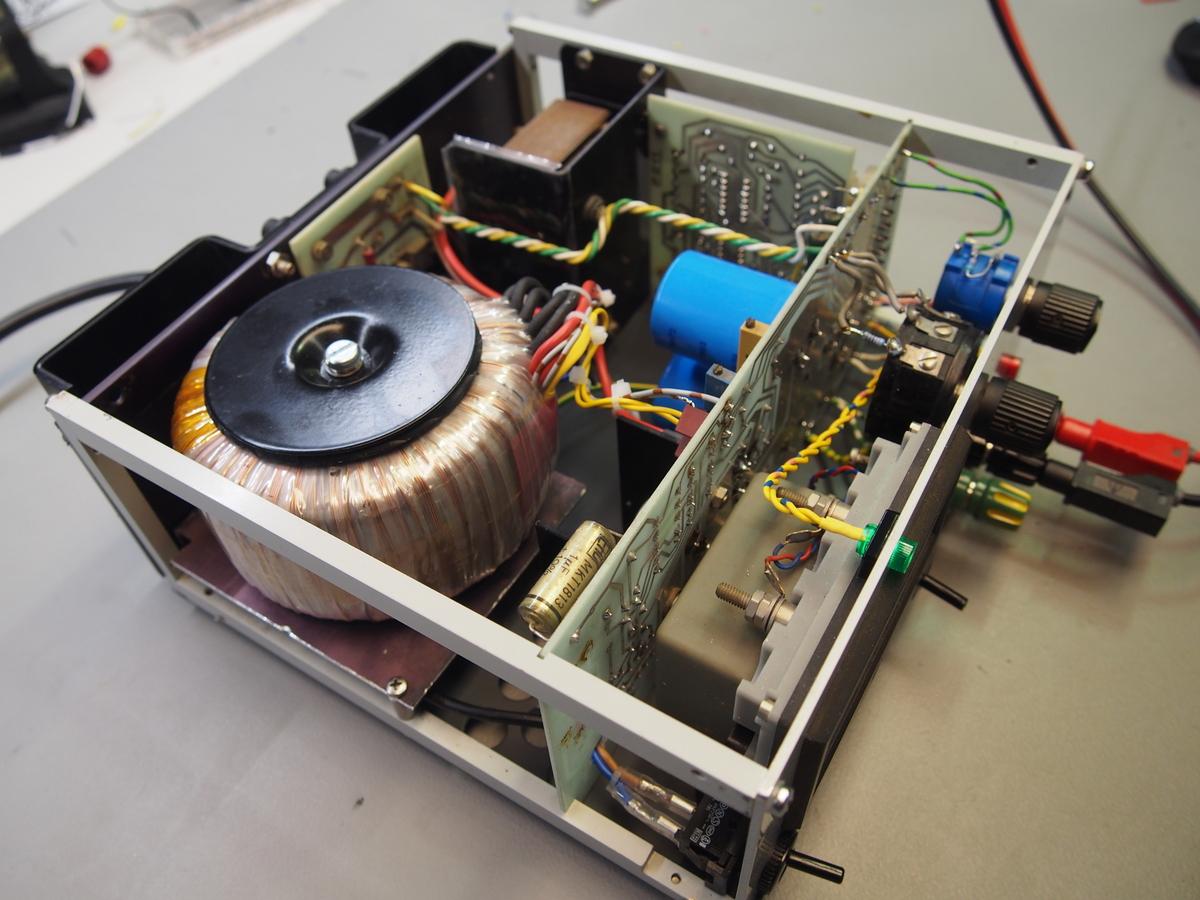

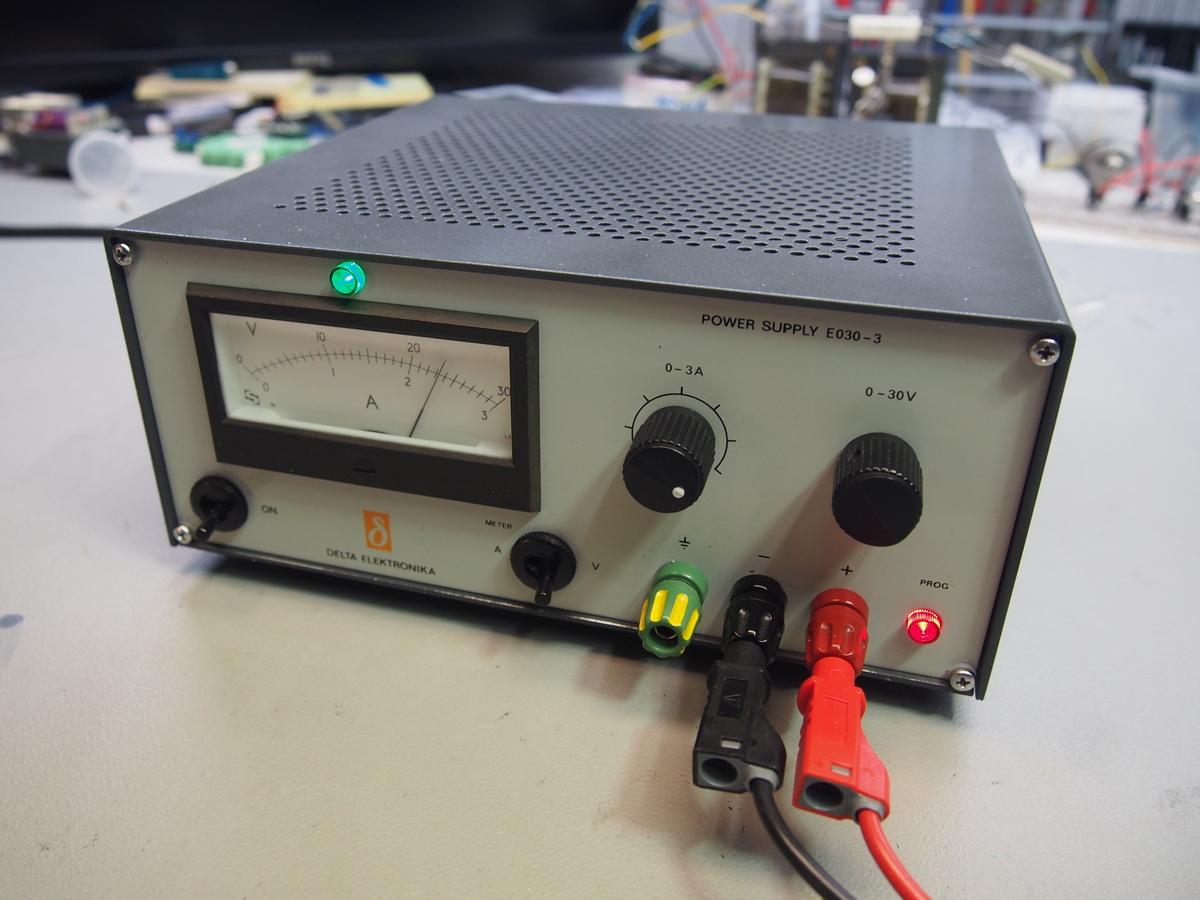

Techbob's E030-3 had helaas een uitgerookte trafo.
En dat is geen makkelijke trafo om te vervangen.
Het ding heeft een 48V 3A wikkeling en twee hulpwikkelingen van 48V en 35V.
Daar komt nog eens bij dat er niet heel veel ruimte is in het doosje, die voeding zit behoorlijk vol. Naar wat zoeken vond ik een 30V 160VA ringkern met een kleine diameter die in het plaatsje van de originele trafo past.
Blijft het er op leggen van een paar extra wikkelingen. Voor wie het zich afvraagt, 48V zijn 171 windingen. De 35V hulpvoeding heb ik verlaagd naar 30V, en zelfs dan ben je nog een flinke bult aan het verstoken in de bekende weerstand.
Waarom delta die spanningen zo hoog gemaakt heeft is me ietwat een raadsel.
De voeding is van '77 dus meteen ook maar alle elco's vervangen.
Gezien het ding bijna 50 oud is en al wat had meegemaakt heb ik hem compleet gestript, de frontplaat in bad gestopt, het kastje opnieuw geverfd en de bussen vervangen door nieuwe niet verkleurde varianten. Ook de spanningspot heb ik vervangen door een vers exemplaar.
(want een open loper = maximale uitgangsspanning, brrr)
De 220V baantjes waren deels losgekomen van de print en de netschakelaar was al een keer gerepareerd, en de isolatieafstanden van die baantjes en het neon-lampje zijn voor huidige begrippen toch al niet zo geweldig.
Dus, nieuwe schakelaars en een led er in. Het vinden van een vervangende schakelaar is nog best tricky, want heel veel ruimte is er niet bij dit model.
Als bonus (ik had het ding toch compleet uit elkaar) de remote bus ook vervangen door een led die aangeeft dat de voeding in CC mode staat. Nuttiger dan de remote ingang en als je het mij vraagt, en origineel gaat deze delta sowieso niet meer worden.
Maar dan blijft nog de vraag waarom de trafo gesneuveld is. Wat ik ben tegengekomen.
- Verschillende condensatoren waren offspec
- De reverse beveiligingsdiode was gescheurd
- De stroominstelling kon opgedraaid worden tot 3,6A
Of iets daarvan de oorzaak was? Dunno, deze kan er in ieder geval weer een paar jaar tegen.

Ha sine,
Mijn complimenten voor een prachtige restauratie!
Ik had niet verwacht dat het mogelijk zou zijn om een rinkern in die krappe behuizing te prutsen. Een bloktrafo heeft nu eenmaal een heel ander vormfactor dan een ringkern.
Het enige wat je nu nog mist zijn de statische afschermingen die de originele trafo wel had.
Deze voeding had zelfs een extra scherm om z'n 48V hoofdwikkeling. Waarschijnlijk om de ratel van de thyristors buiten de hulpvoedingen te houden.

Thanks
Ik had niet verwacht dat het mogelijk zou zijn om een ringkern in die krappe behuizing te prutsen.
Dit is ook een trafo in een bijzondere bouwvorm, deze heeft kleinere diamter maar meer hoogte dan een "standard" 160VA ringkern.
Plan 'B' was geweest de koelplaat op een paar afstandsbussen monteren om plaats te maken.
Ja, helaas, in de originele zaten inderdaad drie schermen.
Ik heb er nog even aan gedacht om de hulpspanningen met een externe trafo te maken. Maar daar ontbreekt de plaats voor.

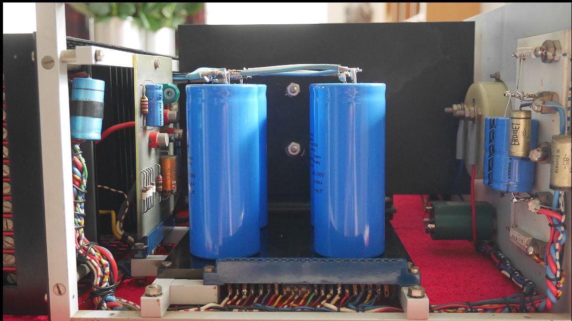

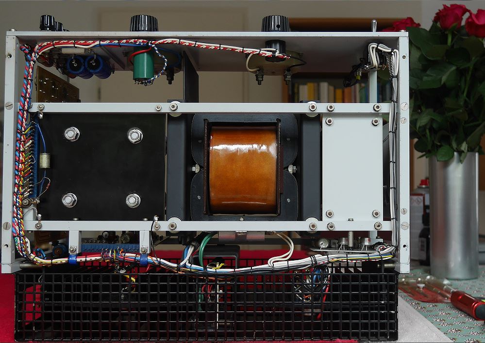

IK heb onlangs ook een Delta D 050-10 gereviseerd.
De info in deze lange "Delta Revisie Thread" (o.a. die van AOBP11 en TiTaTommeke m.b.t. hun D050-10), plus de vele reacties van de diverse forum members, waren dus voor mij heel waardevol!
Dit is, voor zover ik kan zien, de oudste D 050-10 op dit forum (Serie No. # 7877), ca. 1965 en blijkbaar ex PTT.
De voeding werkte nog, maar de elko's op het Chassis: 4 X 10 000uF 70V), C1 (50 uF 70V) op de PE17 print, en C17/C18 500uF 70V) waren allen lek;
De grote elko's hadden al veel zuur rondgesproeid.
De voeding bromde heel hard bij lage uitgangsspanning en hoge stromen (> 8A) en de grote Elko's begonnen dan zichtbaar elektrolyt te druppelen.
Er moest dus snel iets gebeuren!
De Elko's op de HO18 Control Print waren blijkbaar allen in de late '80s vervangen (er is toen zeer professioneel (door PTT of Delta?) een grote reparatie uitgevoerd, waarin men Motorola Power Torren heeft gebruikt ipv RCA's .
Uit de stempeling van de Torren blijkt dat men deze reparatie ergens na 1987 moet hebben uitgevoerd.
Je kon dus ook duidelijk afleiden, wat er destijds allemaal opgeblazen was.
De Elko's op de HO18 stuurprint waren nog allen OK , m.u.v. een klein blauw Philips Elkootje 22 uF 25V, dat (alweer) lekte.
Ik heb alles met F&T (105 graden C) Beker elko's en Vishay Axial 125 graden C typen opgewaardeerd.
Interessant is het volgende:
Tijdens de reparatie heeft men heeft een extra C (25 uF 200V) toegevoegd:
Dit is in de latere officiële modellen: C20/C21 (10 uF 100V non polair)., ze staan nl. parallel..
Deze C 25 uF 200V (Philips) was met duct tape op het aansluitboardje bevestigd.
C23 (500 uF 70V) ontbreekt helemaal.
In de voeding van TiTaTommeke kun je een klein printplaatje (links naast het PE17 board) zien, waarop deze 3 C's: C19/C20 en C23) netjes gemonteerd zijn.
Ook heeft men ergens nog slordig een weerstand van 15 Ohm en een C van 0.1 uF bij het HO18 board toegevoegd (onderdrukking van oscillaties?).
Ik moet nog even uitzoeken hoe deze aangesloten zijn.
In de Bijlagen een paar foto's NA de revisie.

Voor
Na
Ik heb alle elco's getest (toen de halfgeleiders er uit waren) en die bleken nog allemaal in-spec te zijn. De 2N3055 was een fake dus die moest ook worden vervangen.
Ik heb een originele RCA 2N3055 ervoor terug geplaatst:
Mijn soldeerwerk nadat ik klaar was
Ik heb voor veel onderdelen vervangende types gebruikt aangezien de RCA/2N torren en TS/OA diodes in deze voeding niet meer beschikbaar zijn. Daar is een heleboel tijd in gaan zitten om het uit te zoeken, want aanbevolen vervangers waren óók niet beschikbaar. Gelukkig had ik in mijn voorraad wel geschikte exemplaren die aan de specificaties voldeden.
Hieronder werkt de voeding weer en geven de TASI meters de ongereguleerde spanning weer met de trafo op 240V. Met de trafo op 220V waren de waarden -56,99V en 56,86V dus ongeveer 4V meer !!
Tenslotte kon de voeding weer dicht en gezellig naast zijn broertje staan voor een foto.
Ik wil verder miedema en blackdog bedanken voor hun tips en adviezen en 575 voor de diodes die werden opgestuurd.
Ik vind de 'ravage' nog wel best meevallen. Geen idee wat de modificateur wilde bereiken met zijn wijzigingen.
De pootjes van de BD139 heb je erg mooi verbogen. Bij mij ziet het er echt niet zo mooi uit. Bij mij is het: 'Beetje buigen. Maken de pootjes onderling sluiting? Nee! Op zijn plek solderen en kastje dicht. Niemand die het ziet.'
Ook je restauratie van de printplaat ziet er mooi uit. Het is net alsof hij zo uit de fabriek komt zonde dat er aan geknoeid is geweest.
een kleine voeding van delta die je niet veel ziet. ondanks het formaat zal ook deze wel wegen als een echte delta. na restauratie weer goed inzetbaar iig.
miedema
Ha flash2b,
Mooie restauratie. Zorgvuldig gedaan, en zo weer een Delta van de vergetelheid gered. Die gaat ons mensenleven wel weer mee.
Leuk dat je er alsnog een verslagje van geschreven hebt, zodat wij ook mee kunnen genieten
Die kleine Delta's zijn inderdaad handig. Delta kwaliteit in een behuizing waar altijd nog wel een plekje voor is.
Nog een portret van kleine Delta's uit m'n archief:
groet! Gertjan.

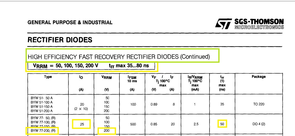

MBT beveiliging van de voeding tegen reverse spanningen (verkeerd aangesloten akku?) aan de uitgang door een parallel diode.

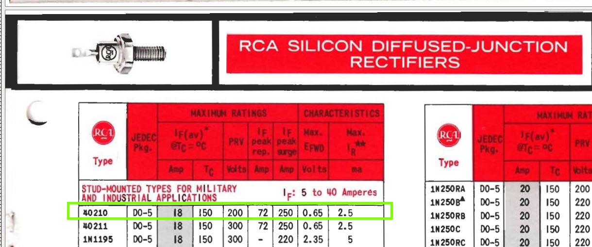

Ik zie dat in de genoemde D 050-10 een RCA 40210 (200V 18A) wordt gebruikt. ( De rating van de diode (18A) is dus 1.8 X de max Rating van de voeding (10A)
Maar bij een andere (15 jaar jongere) Delta voeding (3A) wordt een snelle BYW 77-200 (200v 25A, 50nS) Fast Recovery Diode gebruikt.
Rating 8 x de uitgangsstroom.
Heeft Delta zijn filosofie veranderd over de tijd? (of waren er anno 1965 simpelweg geen (economische) 80A (8 x 10A Rating voeding D 050-10 (10A) dioden beschikbaar (in Fast Recovery mode)?
Als je er van uitgaat dat de labvoeding "opgewassen" is tegen waar ie mee te maken krijgt, dan klinkt die 1.8x (met kortstondig veel meer) als ruim voldoende.
Als grappenmakers zoals ik dan lithium ion accus verkeerd gaan aansluiten dan is er een "onverwachte hoeveelheid geweld" mogelijk. Een 5x, 10x of zelfs 20x dikkere diode is dan eigenlijk helemaal niet verkeerd. Mijn accu zal kortstondig toch echt richting 1kA kunnen leveren, ook al zit er een kortsluitbeveiliging op.
Dus als je toch bezig bent kan het geen kwaad om een zo zwaar mogelijke diode d'r in te zetten die past en betaalbaar is. Delta moest duizenden van die diodes kopen en dan maakt het uit of je er 1 inzet van 0.05 (verwaarloosbaar) of 1.00 (zie je in de eindelijke verkoopprijs).
zo'n "bout" diode heb ik ook gebruikt in 1 van mn zware voedingen als ompool beveiliging. die dioden heb ik nog liggen tot 150A. de zekering was moeilijker, kleine houder ivm ruimte maar wel een 25A zekering moest erin.
