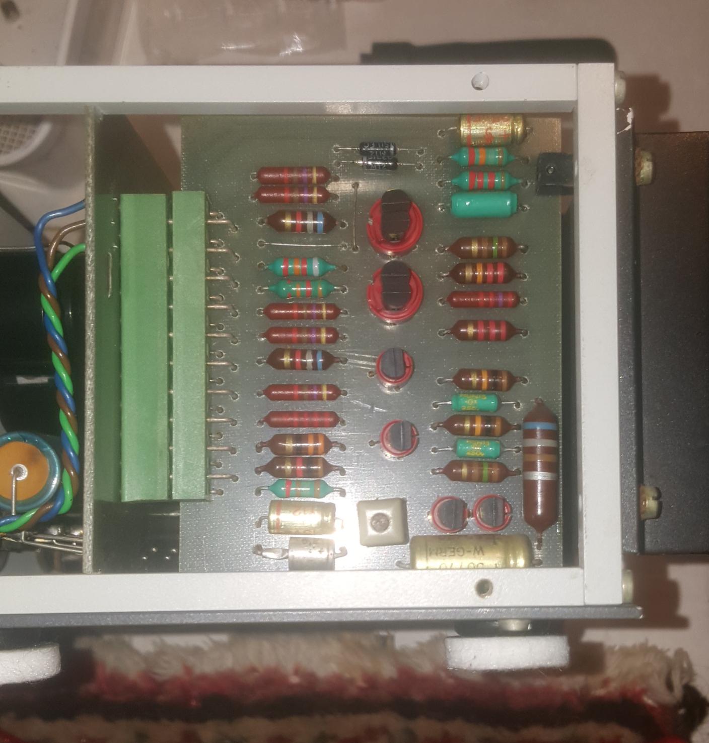

Met mijn SM6020 (S/N 4776, ca. 1983) heb ik heel wat minder geluk. Een tijd terug gekocht in België en koud uit de auto aangesloten en "pats". Bij nader onderzoek blijken de veiligheidsweerstanden (R3, R118) aan de ingang eruit te liggen. Bij de interne zekering (F3) zat een barst in het glas. Ik heb niet kunnen achterhalen of die nog heel was, want bij het uit de houder halen lag hij in tweeën (had ik in situ moeten meten).
De ingewanden zien er tamelijk gecorrodeerd uit op de meeste wilde plekken. Hij lijkt aardig vochtig te hebben gestaan.
Iemand hier ervaring met deze voeding? Ik zie in deze thread dat iemand dit ontwerp al eens onder handen heeft genomen, maar dat waren andere problemen.
Een behoorlijke uitdaging denk ik. Ik heb hem binnenkort nodig voor een projecten. Vandaar dat ik hem vanonder het stof heb gehaald.
een voeding van die bouwperiode en reeks heb ik zelf ook 1, je bent niet gebaat met oxidatie en roest in die voedingen. als de inschakelvertraging het laat afweten knalt er ook makkelijk iets door, de inschakelstroom is niet mals van deze voeding. die werkt middels D1 en een aparte trafowikkeling. R3 en R118 zitten over de triac D1, als die dus niet sluit verstoken die weerstanden de stroom.
als deze voeding lang stil heeft gestaan, vinden de grote elco's het niet zo leuk om ineens spanning te krijgen, vooral die grote potten niet.
let ook op de hulpvoeding print voorin, daar zitten een stel elco's op die rot worden.
de interne zekeringen zijn bij de mijne beide 16A traag, die gaan minder snel als een B16 automaat eruit..
Ehh. Ja: De mijne trekt redelijk regelmatig bij het aanzetten de stoppen van mijn gang in het bedrijvenverzamelgebouw er uit. Dat vind "men" vervelend, dus ik zet hem niet meer uit.
Ja, de rode tonnetjes vervangen hielp bij mij.
Bedankt voor de adviezen!
Ik neem aan de rode tonnetjes op P251? Als die erom bekend staan dat ze kwetsbaar zijn dan moet ik al mijn Delta's hierop maar eens controleren. Voorkomen is beter dan genezen.
Nu F3 eruit ligt zal ik eens beginnen om de gelijkrichter trap op gelijkspanning eerst weer eens aan de gang te krijgen. Verder staat in het manual dat Q1 (BUV98A) vaak defect is als F3 eruit ligt. Die zal ik preventief vervangen. Ik heb er een paar besteld maar is intussen obsolete net als vele andere halfgeleiders. De brug zit zo vol met koperoxide dat ik die ook maar even vernieuw. De Triac is ook al een exoot intussen. Het is industrieel erfgoed kennelijk.
Hoe lang houden die Siemens elko's het vol? Heeft het zin die eruit te gooien? Is een aardig bompakket bij elkaar.

ah, F3 lag eruit, die is minder zwaar. ik doelde op F1 en F2 welke 16A traag zijn.
@ rew, ik denk dat die groep in je bedrijfsgebouw dan goed aan zijn belasting zit, ik kan hier alles op de werkbank tegelijk aanzetten en dan de hoofdschakelaar van de werkbank inschakelen en dan blijft de B16 er nog in, bij elkaar dik 3000W aan voedingen waarvan de helft geschakeld is, en een 1400VA aan zware ringkernen.
die rode roe elco's mik er maar uit, zowel die rode als die zwarte zijn slecht. naast deze heb ik ook 1 10 jaar jongere delta met led uitlezing, welke ook die hulpvoeding al eens stuk had, een 4 tal 22uf 250V elco's waren rot in die voeding.
als deze SM6020 nog die hulpvoeding heeft met een opstaand printje wat in de hars gegoten zit heb je de eerste reeks nog. dat model hulpvoeding is al snel vervangen door een model met normale switcher. het 1e model werkte met een in hars gegoten 4060 welke doorvlamt als de elco's gaar raken..
die siemens elco's zijn wel goed, echter bevallen me die bobbels onder de folie niet zo. dat is corrosie door het vocht, ook kan het ineens inschakelen na 15 jaar stilstand ze al getekend hebben. normaal dien je die grote te formeren na lange stilstand.
