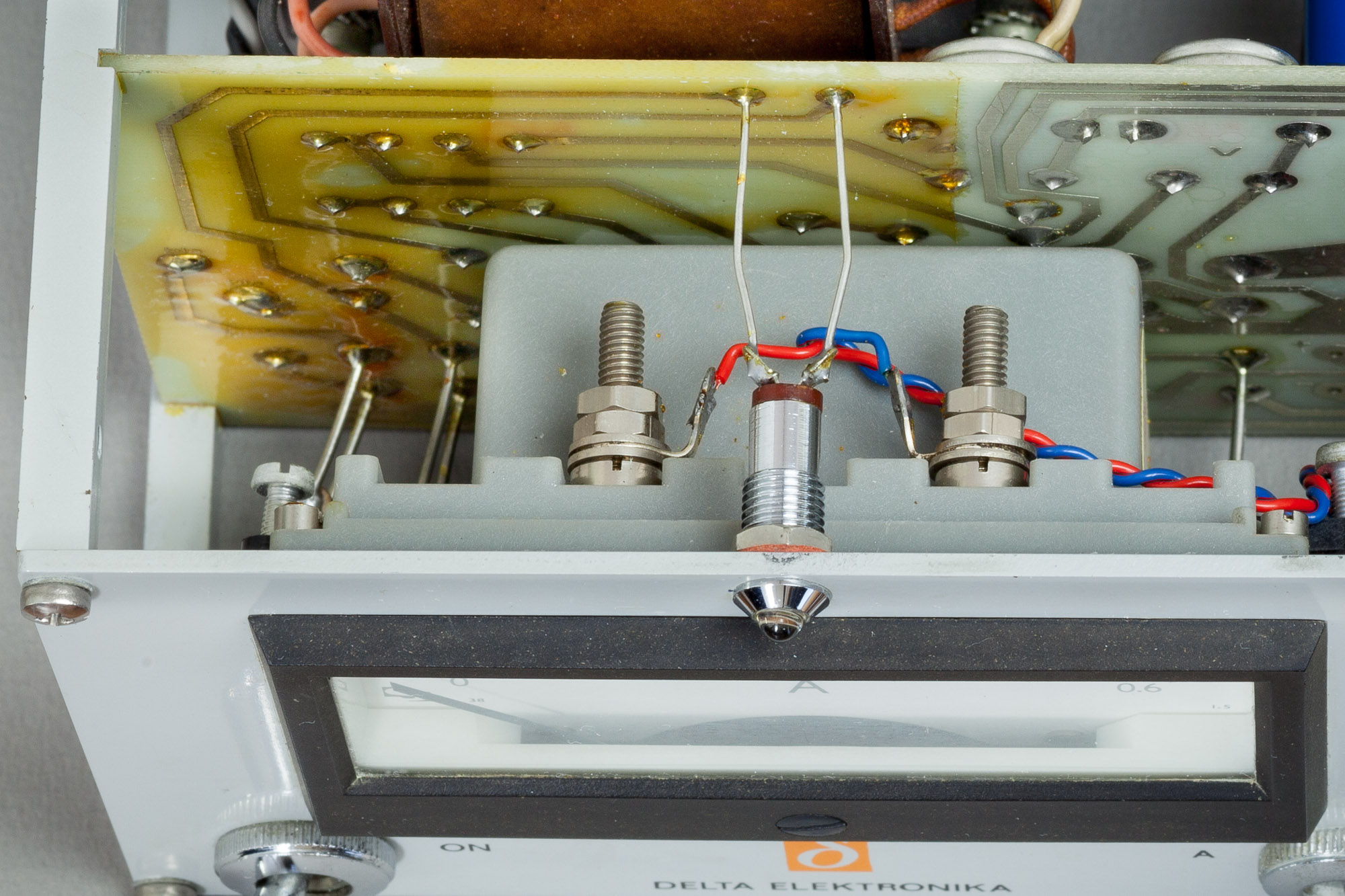

Hoe zit het eigenlijk met de isolatie afstanden van dat neon pitje? Op de foto's is het niet heel goed zichtbaar .... maar die spoortjes lijken me voor tegenwoordige begrippen eng dicht bij het secundaire spul te zitten.
miedema
Ha Sine,
Je zegt het goed: "voor tegenwoordige begrippen" :-). Deze Delta is gebouwd volgens de begrippen van de zeventiger jaren....
Maar het valt wel mee:
http://www.miedema.dyndns.org/co/2019/delta/IMG_5148--Delta-E60-0,6-CDPC-neonlampje-close-600pix.jpg
De ruimte tussen de printsporen is vrij breed. (Foto vertekend inderdaad. Kijk naar de verticale sporen, die zijn niet vertekend)
Delta heeft het 220V deel van de print afgelakt tegen kruipstromen.
Enger vind ik dat, zodra je de kap er af haalt, er helemaal bovenaan een paar blanke 220V draadjes achter dat neonlampje zitten.....
Ook Delta gaat met de begrippen van hun tijd mee, en in de volgende versie zat daar een LED.
En dat geeft meteen een mooie indicatie hoe oud een Denta voeding ongeveer is:
Oudste generatie: neonlampje
Tweede versie : rode LED
Jongste versie : groene LED
Die verandering van rode LED naar groene LED kwam na klachten van klanten, die vonden dat rood gevaar, of een fout betekende....

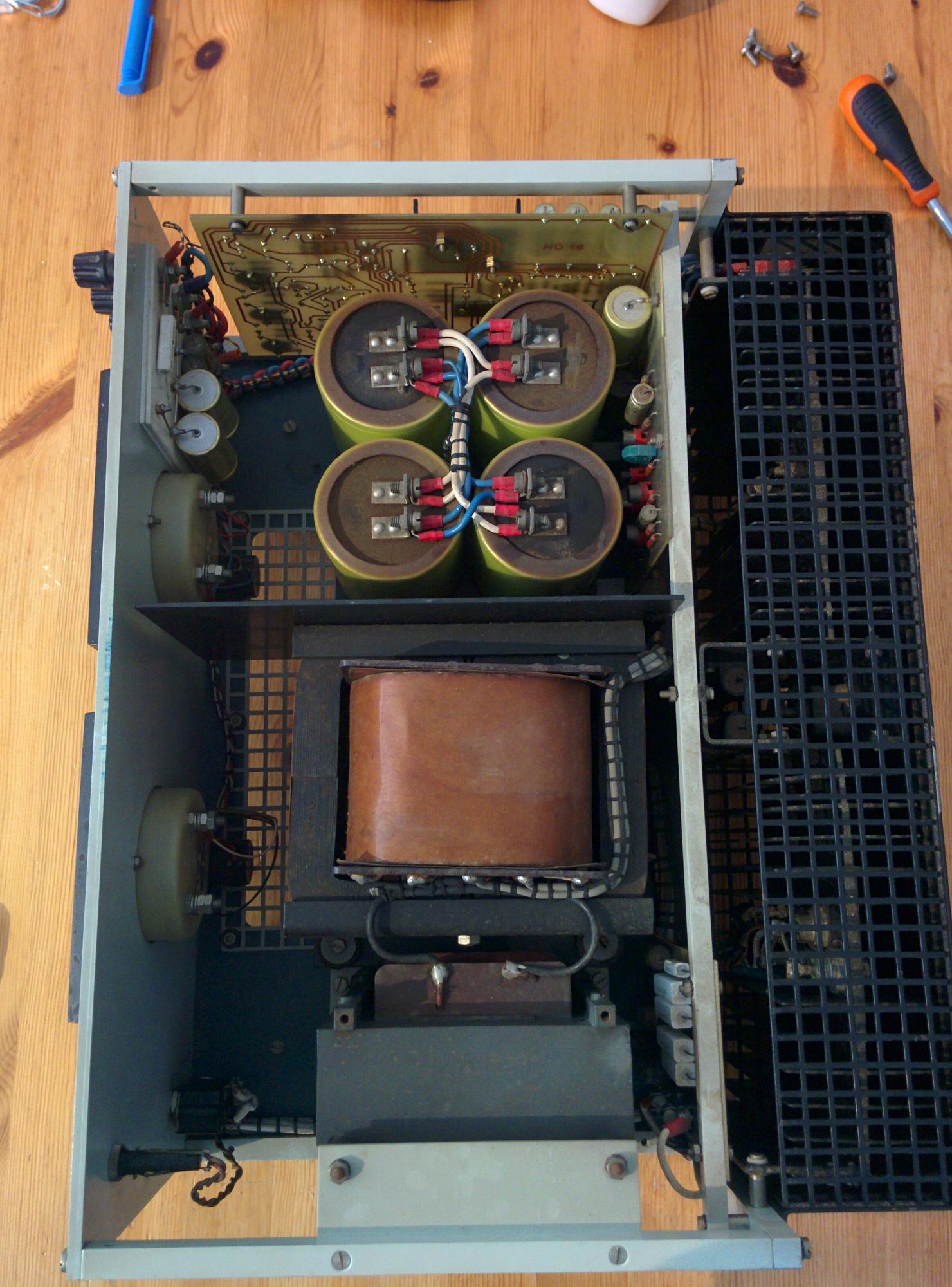

Eindelijk, eindelijk hoor ik ook bij de Delta club. Als aanvulling op mijn diverse labvoedingen (4x philips, oltronix & zelfbouw) heb ik een defecte D050-10 gekocht. Bij thuiskomst gelijk onder de kap gekeken:
Een verbrande basis emitter weerstand voor een van de torren voorspelt niet veel goeds. Verder zijn de joekels van elco's ook wel aan vervanging toe na zoveel jaar:
De lijst van slachtoffers tot op dat punt:
2x 2N3773
2x basis emitter weerstand
4x 10.000uF 80V elco
alle andere elco's vervangen voor vishay axiale variante waar mogelijk. De uitgangselco's hadden een esr van 0.13 en 0.15, de nieuwe 0.14 en 0.15 ohm. Ook hun capaciteit was nog ruim voldoende.Ze hadden echter wel al scheurtjes in de rubbers.
Na vervanging van bovenstaande onderdelen deed de voeding het weer, of toch niet? Na een korte periode ingeschakeld te zijn hoor je aan de transformator dat de pre-regulatie onstabiel begint te worden. De pre-regulatie bij deze voeding wordt gedaan op de "pe-17":

Oorspronkelijk verdacht ik T2,en na vervanging van T2 door een bc161 (was met wat ik had de beste match voor de 2N4037) deed de stuureenheid het in mijn test opstelling gedurende meerdere uren. Uiteindelijk blijkt het probleem zich niet meer voor te doen nadat ik de diodes 1 t/m 5 vervangen heb. Met mijn diode tester kan ik niets bijzonders zien. De enige verklaring die ik kan bedenken is dat de voltage drop over de diode door opwarming te laag wordt waardoor de pnp transistor ingeschakeld blijft.
Ik maakte me nog een beetje zorgen om de rippelstromen in de elco's bij een hoge stroom en lage spanning. Deze vishay/BC components 056 serie mogen maximaal een 6A rippel hebben. Met wat 12 V gloeilampen in parallel kon ik tot zo'n 5A gaan (van de 10) daarbij bleef de stroom ruim onder de grens (kanaal 2 (blauw) 1V=1A)
Verder testen van de rippel stroom kan ik niet meer omdat mijn chinese dummyload gerepareerd moet worden. :7 . Verder mooi te zien dat de spoel goed zijn werk doet om te voorkomen dat er erg scherpe pieken in de rippel stroom ontstaan.

Deze voeding moet een van de wat eerdere uit de serie zijn gezien de transformer. Dat zou betekenen dat de voeding ouder is dan 50 jaar (volgens de mannen bij Delta zijn de eerste dat). Veel van de kleine condensators hadden meerdere scheurtjes in een van de kopse kanten zitten. Van de 4 grote elco's waren er twee nat en bol. Eentje was alleen bol en de 4de zag er nog wel goed uit. Zelfs de elco waar je het electrolyt hoort klotsen als je ermee schudt meet (met mijn goedkope chinese componenten tester) een esr van minder dan 0.1 ohm en een capaciteit van meer dan 10.000 uF. Ook bij de D050-10 zit de pre-regeling verwerkt in de brug na de transformator. Hierbij nog wat plaatjes van na de 'revisie':
Het algemene brein van de voeding, de referentie (zener) zit in het zwarte blokje. De verschroeide basis-emitter zijn beide vervangen.
De twee nieuwe uitgangselco's
De pe17 rechts en wat condensators links die, naar mijn inzicht, fungeren als loop stabilisatie.
