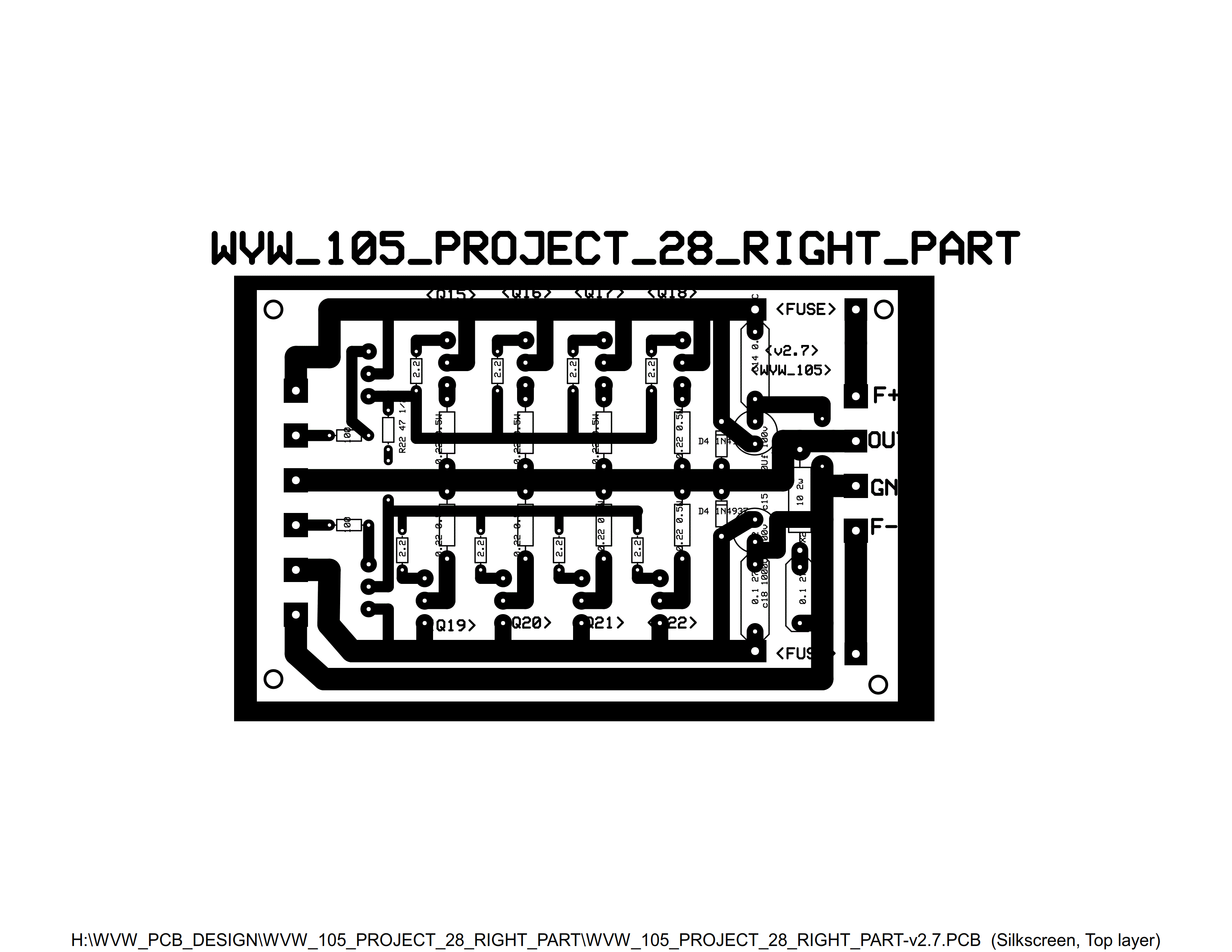

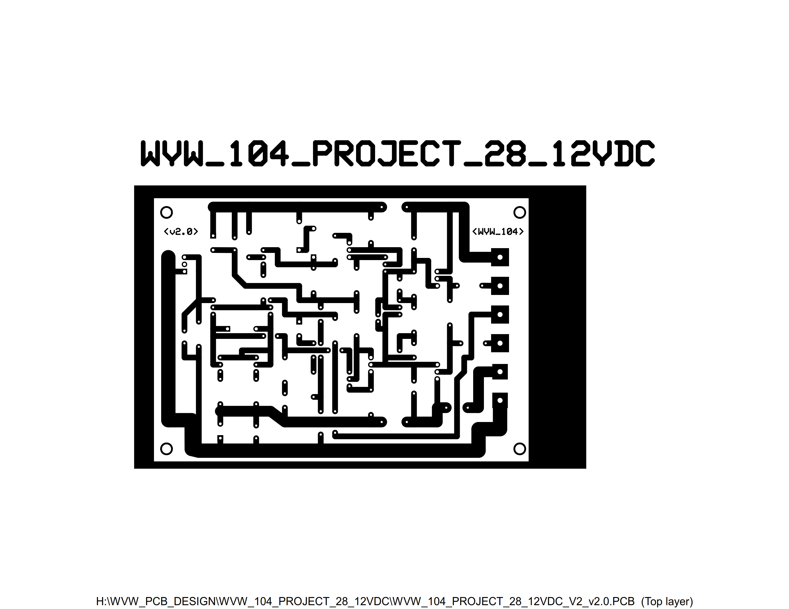

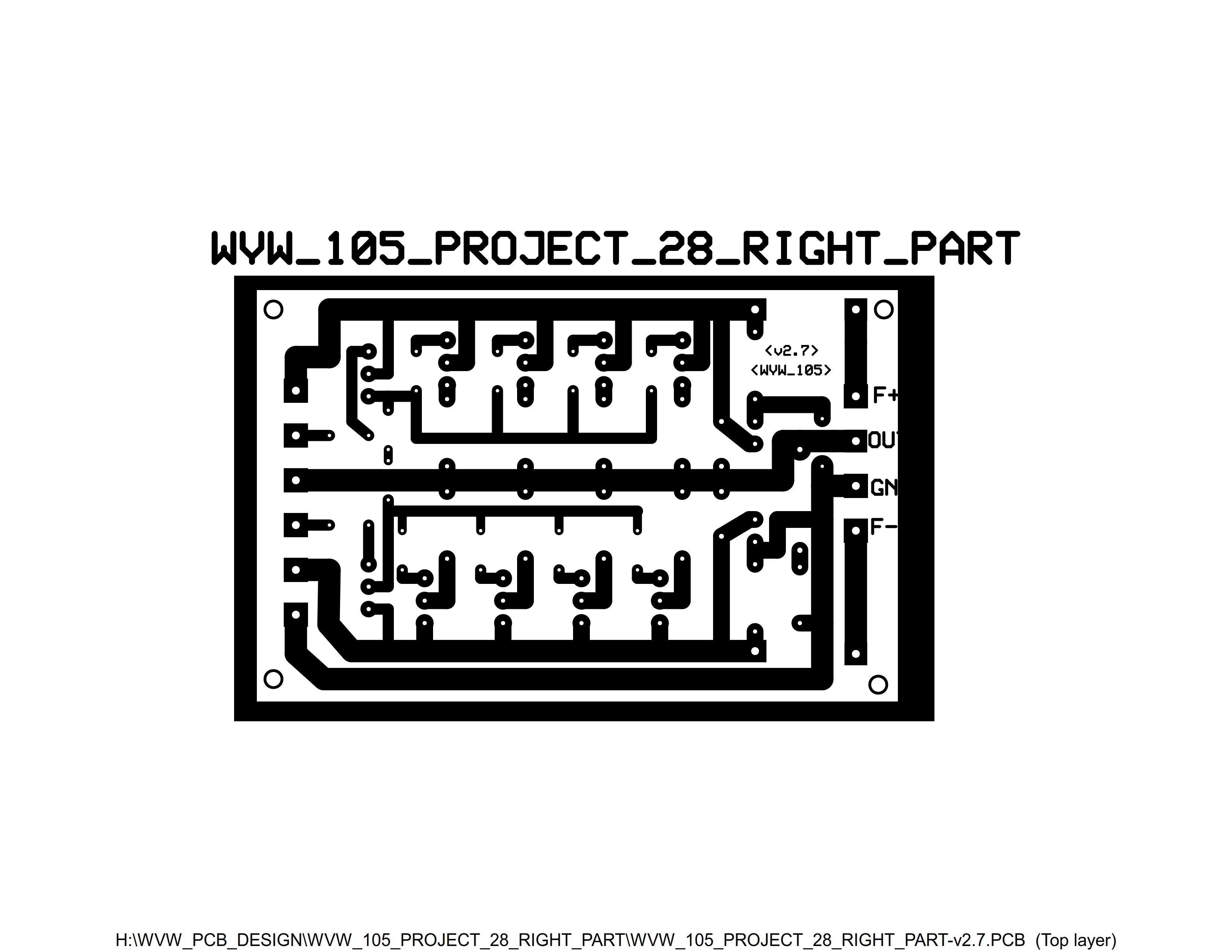

Beste Mensen. Terug met nieuw plan.

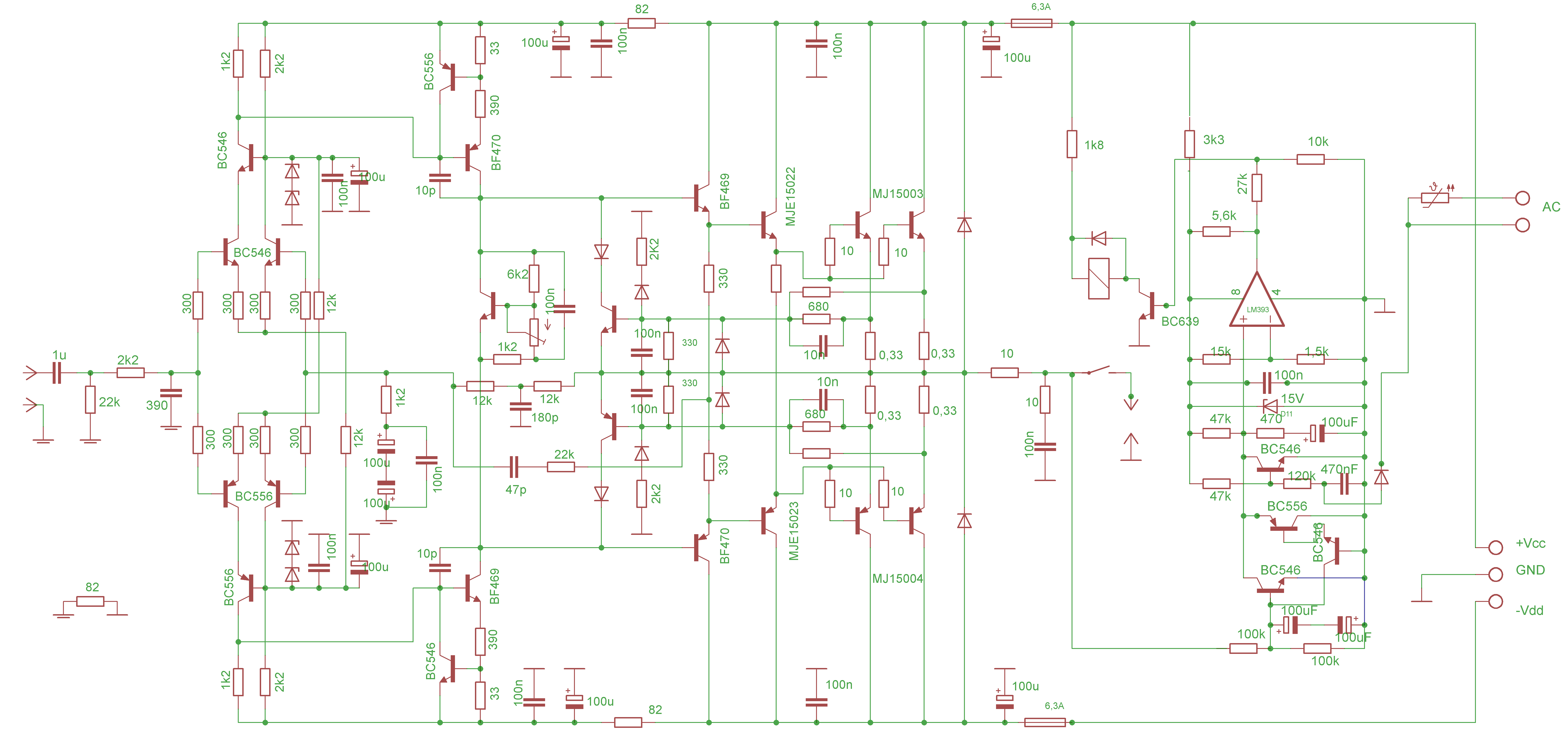

Ik was deze halve dag bezig geweest met dit schema na te tekenen in ExpressPCB. Ondank dat er nu nog niet veel van klopt. En ik hier later mee verder ga.
Is het mogelijk om via CO een reeks van vragen te stellen tot eind stadium van mijn ets? Of moeten de mensen aan de andere kant van de socket er dan te veel induiken/nieuw topic?
Nu is de eerte vraag, Waar ik in vredes naam de speaker moet aan koppelen, Tulp in, en de Voeding dan?
Later nog vragen over de beduiding van wat labels en waardes van componenten. Is dit OK?
Heren Universitaire commentaar voorzitters gelieve niet te reageren. Opzoek naar een paar simpele antwoorden.

Een arcering in het GIF bestand zou mij ideal uitkomen.

PS: Later door mij zelf de boel nog in eklaar te proppen voor passend model ets-bak. En nog af te maken lijnen en deze allemaal nog te controleren.

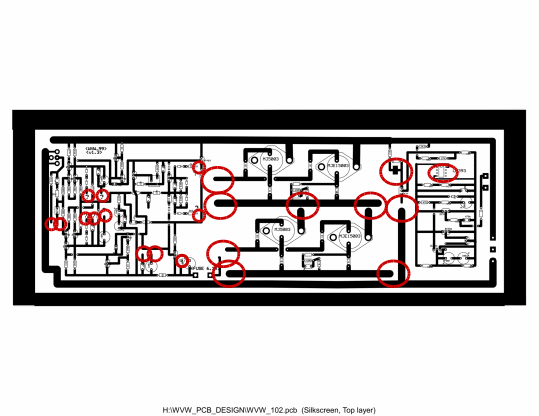

Morgen weer een dag voor de rode circels van High met Henk
wil je dat ik commentaar geef op wat WEL goed is?
of op wat NIET goed is?
en dat is GEEN grapje
.1 de emitterweerstanden verstoken enkele watt's. jouwe zijn hooguit 1/2 W.
.2 heel veel traces zijn helemaal niet aangesloten
.3 de op-amp heeft maar 2 aansluitingen (gokje voeding??)
.4 wat is dat rare stukje vierkante trace onder de weerstand rechts bovenin?
Dan heb ik het nog niet over:
.1 de gekozen trace dikten,
.2 waar de voeding aangelsoten moet worden is me ook gedeeltelijk een raadsel (+ en - gaat wel lukken maar 0v?? Was die bedoeld op die loze aansluiting?
.3 En waar komt de speaker aan?
En dan heb je nog steeds geen stermassa, 90 graden bochten...
Ik was idd.. korter geweest met te zeggen wat WEL goed was...

De luidspreker sluit je aan tussen de rechterkant van het relaiscontact en massa.
Dus van de emitters van de eindtorren naar het knooppunt van de 0,33 ohm weerstanden en dan naar rechts, via de 10 ohm weerstand.
Die 10 ohm weerstand die in serie zit met de luidspreker is vreemd. Ik vermoed dat daar nog een dikke spoel overheen moet.
Waar heb je het schema gevonden en weet je zeker dat het werkt?
Ik heb er verder niet naar gekeken, maar ik vind het moedig om aan zo'n project te beginnen.

Hi Henk,
Ik heb de layout vluchtig bekeken en zag, net als jij, sporen die niet aangesloten waren en vraagtekens...
Dus ik nam dat niet zo serieus en heb in het schema gekeken waar de luidspreker moest komen. Dat was tenslotte een vraag van Wouter.
Edit: Ik denk dat we het er over eens zijn dat het schema als basis dient voor de PCB layout.
Dus als er onderdelen missen op de PCB, dan ga ik er van uit dat er nog aan de layout gewerkt wordt.

Zeg faal-aap
Waarom pak je niet gewoon de layout van de ontwerper.
http://zosilnovace.eu/Zosilnovac250Wv2.htm
En als je dan toch zijn schema jat, jat dan op zijn minst de laatste versie. v3 en v4 staan op dezelfde site
* High met Henk rests his case......
ik ga niet op zoek naar schema's, maar als je deze PCB ziet, zie je vrijwel al mijn punten terugkomen en hier is het wel gefikst..
[Bericht gewijzigd door High met Henk op (14%)]

Ja want we zien wat een ontzettend succes het is als je met een 250w versterker begint als je nog geen schema kunt lezen en 0 verstand van pcb ontwerp hebt
Die pcb is dermate om te janken dat dat zonder voorbeeld nooit goed gaat komen

Ook de plaats van de eindtransistoren is niet goed, er zal een stuk hoeklijn onderdoor moeten om het zaakje een beetje "cool" te houden.

Vraag 1: Kan iemand, ivbm een nieuw schema te tekenen en overnemen, lezen of een van de bovenstaande schema´s ook te koppelen is aan:
https://www.circuitsonline.net/schakelingen/158/voedingen/lm317-labvoe…
Vraag 2: Verder heeft iemand een URL voor een voeding schema zonder Duure spoel voor http://buildaudioamps.com/project-28/ of de andere 3 als hier boven genoteerd. zoals gezien op bijlage. Welk hoofd component ben je nodig, geen mosfet maar?
Bijgevoegd de GIF bestanden van mijn schema, overgenomen uit:
Geen idee of er fouten in zitten maar toch.
Greetz, W
