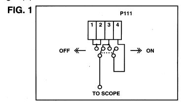

Ik ben bezig met een NAD 512 CD speler.
Imnmiddels is hij zover dat hij weer speelt - redelijk tot goed zelfs.
Alleen kom ik er niet uit met de service manual. De EF balance wil ik controleren, alleen als ik te werk ga zoals beschreven, dan vertikt hij het om de cd te lezen. Na wat zoekende geluiden krijg ik de melding "no disc." Ik kom dus niet aan het daadwerkelijke meten toe.
P 111 bestaat in normale toestand uit 2 jumpers, die 1 en 2 resp. 3 en 4 doorverbinden. De procedure volgens service manual heb ik bijgevoegd:
de volgorde van 1-4 kan niet verkeerd zijn volgens mij:

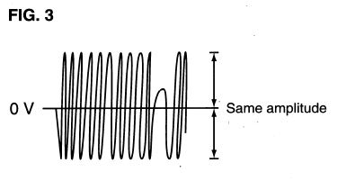

Scoopbeeld dat het idealiter op moet leveren
Hoe ben ik te werk gegaan?
-Ik heb de jumper op 1 en 2 laten zitten
-de jumper op 3 en 4 heb ik losgehaald
-ik meet op pin 3 met de scoop
-als probe heb ik ook al een x10 geprobeerd, omdat uit ervaring ze er nogal eens gevoelig voor zijn.
Wat doe ik verkeerd?
Ik heb nog een 512 staan (die gewoon prima werkt), en die vertoont precies hetzelfde gedrag zodra ik wil gaan meten.
Ha Semtexx,
Die schakelaar zal niet voor niets in fig.1 getekend zijn....
Zou het kunnen dat je in de 1e stand moet opstarten, om vervolgens in de andere stand te meten?
Dus starten op "OFF", de reguliere stand, en dan meten op "ON", de meetstand...
Hoi Gertjan,
Dat heb ik ook gedacht, maar als je naar de stappen in de procedure kijkt, dan zet je eerst de schakelaar om en dan pas ga je de CD laden en op play drukken.
Hoe betrouwbaar dat is? Ze vergeten ook te vermelden dat je het apparaat eerst moet inschakelen. ;)
Dus wellicht het proberen waard.
