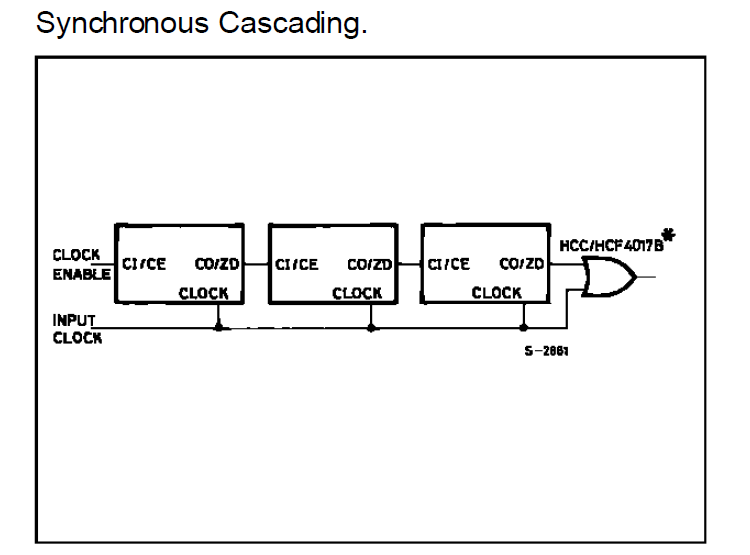

Ik wil de 74HC/CD40103 instelbare deler gebruiken om een frequentie te delen met als hoogste deelfactor 3200. De instelbare delers zijn voor een PLL. Hiervoor had ik gedacht twee van deze delers te gebruiken, maar ik weet niet hoe ik dat precies moet aansluiten.
In de datasheet staan deze afbeeldingen:
Waar alle clock ingangen met elkaar zijn doorverbonden.
De uitgang CO/ZD gaat op de CI/CE ingang, de daarachter volgende CD4017 zal ik niet nodig hebben.

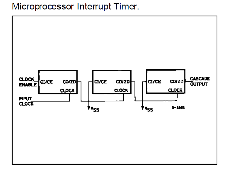

De andere manier is zo:

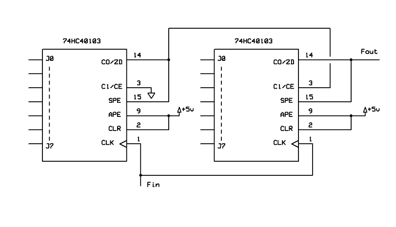

En ik heb deze manier uitgewerkt, maar heb geen idee of dit wel gaat werken:

RES
RES
Hoogste deelfactor ontstaat door IC's in cascade (async; klok uit naar klok in) te schakelen. Opvolgende deler moet wachten op vorige deler.(CO/ZD, 14)
