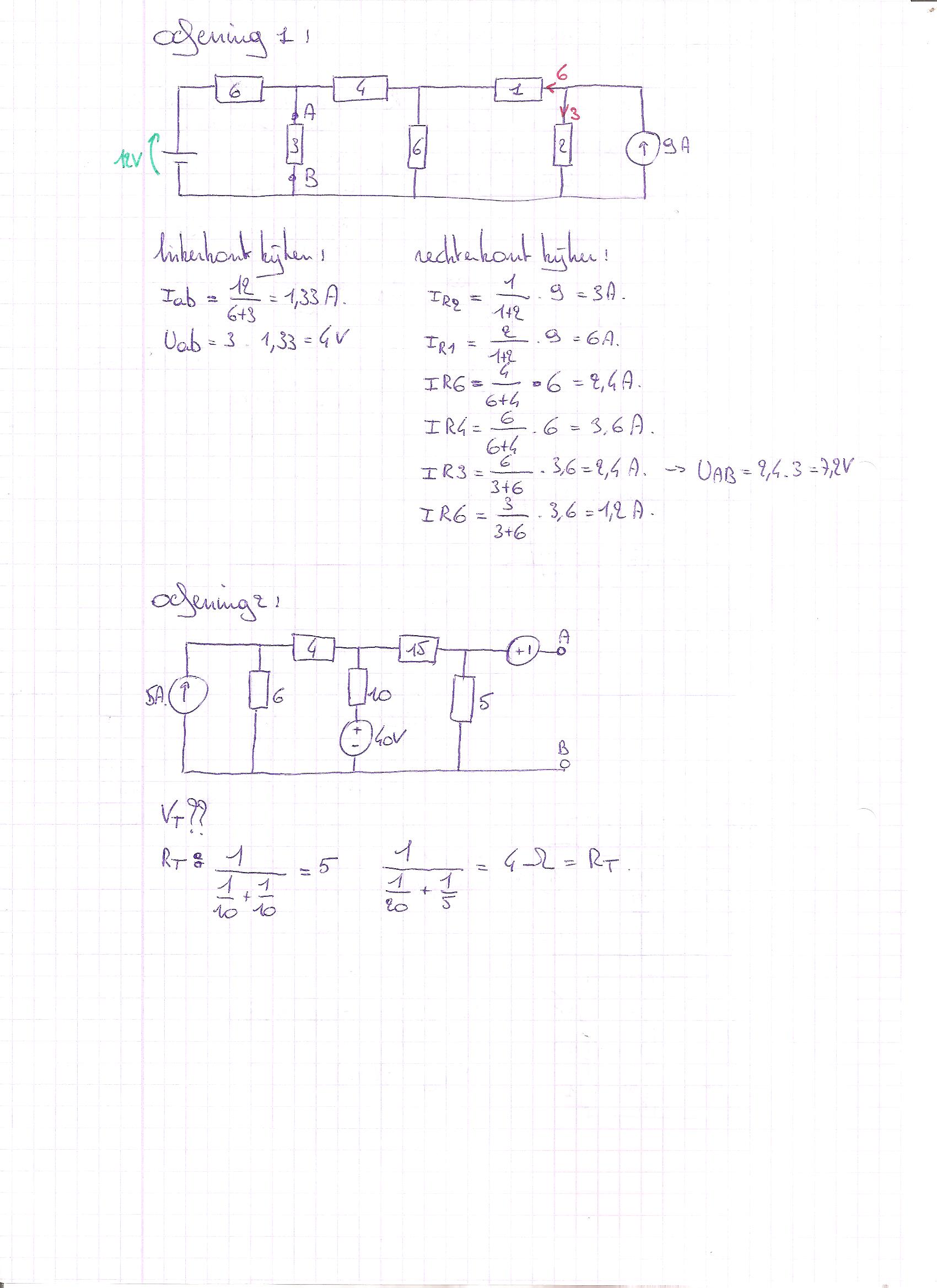

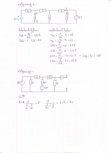

Hallo iedereen,
Ik ben momenteel bezig mij aan het voorbereiden voor mijn examen elektrische netwerken voor binnen enkele weken. Maar ik heb steeds hetzelfde probleem bij het bepalen van de Thévenin spanning.
Het bepalen van de Thevenin weerstand lukt meestal zonder problemen, en voor eenvoudige schakelingen lukt het bepalen van de spanning ook nog wel. maar wanneer er meerdere spannings- en stroombronnen voorkomen in de schakeling weet ik niet wat hiermee te doen.
In mijn cursus heb ik hiervan geen uitgewerkte oefeningen en tijdens de les zijn er wel een aantal oefeningen gemaakt, maar onze leerkracht krijgt het niet deftig uitgelegd...
ik heb een aantal oefeningen waar ik (kleine) problemen mee heb dus neem ik de vrijheid deze hier te posten. ik verwacht absoluut niet om de oplossingen voorgekauwd te krijgen, maar alle hulp om me op weg te helpen is welkom :)
oefening 1:
de spanning over weerstand R=3 Ohm is gevraagd, door vanuit mijn klemmen naar links te kijken kan ik bepalen dat de Thévinspanning over de weerstand 4V is.
Ter controle en als oefening wil ik dit ook eens doen door naar de linkerkant van de schakeling te kijken. als Théveninweerstand bekom ik dan: 4 + (1/(1/3+1/6))=6 Ohm.
de spanning over de weerstand R =3 Ohm zou ik berekenen door m.b.v. de formule van de stromingsdeler de stroom door de weerstand te bepalen vanaf de bron van 9A, maar dit klopt niet...
Hoe moet ik dit dan wel doen?
oefening2:
Om hier de Théveninspanning te bepalen, weet ik zelfs niet hoe ik er moet aan beginnen... moet ik hier ook werken m.b.v. de stroomdeler? en wat dan met de andere voedingen?
Alvast bedankt!
Oefening 1:
Eerst reken je de stroom door R3 uit door de rechterstroombron weg te laten. Een stroombon heeft een oneindige inwendige weerstand. Je hebt dan uitsluitend te maken met de spanningsbron van 12V.
Daarna reken je opnieuw de stroom uit door R3 met gebruik van de rechter stroombron van 9A. De rechterspanningsbron wordt een kortsluiting. De twee gevonden stromen tel je op en vermenigvuldig je met 3Ω en de gezochte spanning is gevonden.
Oefening 2:
Je wilt de spanning tussen de punten A en B weten
Net zoals in de eerste opgave reken je de stroom uit door R5 door de rechter stroombron weg te laten (Ri = oneindig).
Daarna reken je de stroom door R5 uit door de spanningsbron te vervangen door een kortsluiting. (Ri = 0).
De twee gevonden stromen tel je op en vermenigvuldig je met de weerstand van R5 en de gezochte spanning is gevonden.
Dus bij meerdere spannings- en stroombronnen in één circuit reken je de stroom door de weerstand telkens opnieuw uit bij één actieve stroom- of spanningsbron.
Dat doe je voor alle stroom- en spanningsbronnen. Dan tel je alle gevonden stromen op en vermenigvuldig die met de bekende weerstand. Dan heb je de gevraagde spanning.

Eerlijk gezegd begrijp ik je werkwijze niet helemaal. Misschien omdat ik de oplossing wel kan bepalen maar dat niet volgens het boekje doe.
De 4 V "van linksaf" krijg je als je alles "rechts" als niet aanwezig beschouwd. Wat is het nut daarvan? De spanningsverhouding vanaf de 12 V voeding is niet 6Ω : 3Ω maar 6Ω : (3Ω parallel aan wat er van rechts nog aan hangt). Dat geeft dus een bijdrage van de 12 V aan Uab die kleiner is dan 1/3 * 12 V.

De uitwerking van Oefening 1 klopt niet
Ga van Rechts naar Links en laat de stroombron weg
Het probleem is dat je doet alsof linker en rechterkant twee verschillende netwerken zijn, echter zitten ze aan elkaar vast en kan je ze niet zonder meer afzondelijk zien.
De berekening van de 'linkerkant' klopt dus niet. Je gaat er vanuit dat Iab enkel afhankelijk is van alles wat links staat, maar negeert dus dat er van de rechterkant ook stroom komt / wegvloeit.
Je zult dus superpositie toe moeten passen om die spanning te bepalen.

Nog een zijdelingse opmerking. Zorg s.v.p. voor een ondubbelzinnige nummering van de weerstanden. Bijv. van links naar rechts R1 t/m R6 met dan R1 = 6 Ω t/m R6 = 2 Ω. Doe dit zelfs op een eigen kladpapiertje want anders kom je er in om bij een serieus schema.
Ja, de bronnen zijn een rommeltje. Van de 12V (links boven) kun je bijvoorbeeld niet zien waar de plus en min zitten. Ja, de plus zal wel boven bedoeld zijn, maar als de plus onder zou zitten, zou het pijltje links van de bron correct de spanningsval door de bron aanduiden.
En ik weet dat in het 'cel' symbool de lange streep de plus aan hoort te geven, maar ik weet ook dat dat maar in ca. 60% van de gevallen goed getekend wordt. :)
Spanningsbron: rondje met doorlopende streep. Geen pijltjes, maar een echte 'plus' en 'min'-aanduiding.
Stroombron: rondje met dwarse streep. Pijltje aan de uitgaande kant van de stroom, van de bron af wijzend.
En inderdaad: componenten een aanduiding geven!
Wat ik nog niet gezien heb hierboven, is dat het soms handig is een stroombron (met parallelweerstand) te vervangen door een spanningsbron (met dezelfde weerstand nu als serieweerstand).
In oefening 1 bijvoorbeeld krijg je dan rechts een spanningsbron van 18 V, met een serieweerstand van 2 ohm (waarmee dan nog 'die ene weerstand van 1 ohm' (gelukkig is er maar één van 1 ohm) in serie komt).
Andersom kan natuurlijk ook. Net wat gemakkelijk werkt.

Alleen ben ik van mening , en ik trapte er ook bijna in, dat de vervangende spanningsbron niet 18 Volt maar 12 Volt moet zijn. Die 6A en 3A in pen rood zijn "verneukeratief"...
Van Links naar recht met spanningsbron(12volt) kortgesloten;
((6//3)=2 + 4)=6//6=3 +1=4//2= 1.3333ohm *9 =12Volt
Dan gaat 6Amp door de 2 ohm en 3 amp door de rest.
Dan vereenvoudigen zodoende dat ie 3 weerstanden overhoudt en 2 spanningsbronnen.
Jammer dat dat pijltje(9A) omhoog staat...naarbenee was nog leuker geweest.

Alleen ben ik van mening , ..., dat de vervangende spanningsbron niet 18 Volt maar 12 Volt moet zijn.
Nee hoor, 18V is goed. De rode '6' en '3' zijn leuke teksten maar zijn niet de stromen door de betreffende weerstanden.

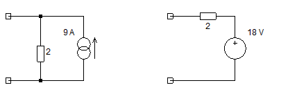

Ik dácht al dat het discussie zou opleveren.
Daarom maar even een plaatje.
e: ik zie dat @meander er ook al een had gepost. Nu ja, beter twee dan geen.
Deze twee netwerken zijn naar buiten toe equivalent.
Dus: door metingen aan de aansluitingen kun je niet zien welk van de twee het is; ze gedragen zich gelijk.
Zo is bijvoorbeeld de open spanning 18 V en de kortsluitstroom 9 A voor de beide schema's.
(excuus voor de niet-norm symbolen; ze zijn echter - net als de correcte symbolen - wél duidelijk, met hun pijl voor de stroom, en de plus voor de spanning)
Misschien wel illustratief om te laten zien hoe dit spelletje van rechts naar links herhaald kan worden. Is weer eens wat anders dan de eerder getoonde van links naar rechts werkwijze.
1. Van 9 A met 2 Ω parallel naar 18 V met 2 Ω serie.
2. Dan die 1 Ω serieweerstand absorberen, geeft 18 V met 3 Ω serie.
3. Van 18 V met 3 Ω serie naar 6 A met 3 Ω parallel.
4. Dan die 6 Ω parallelweerstand absorberen, geeft 6 A met 2 Ω parallel,
5. Van 6 A met 2 Ω parallel naar 12 V met 2 Ω serie.
6 Dan die 4 Ω absorberen, geeft 12 V met 6 Ω serie.
Enzovoort, bijna klaar.
