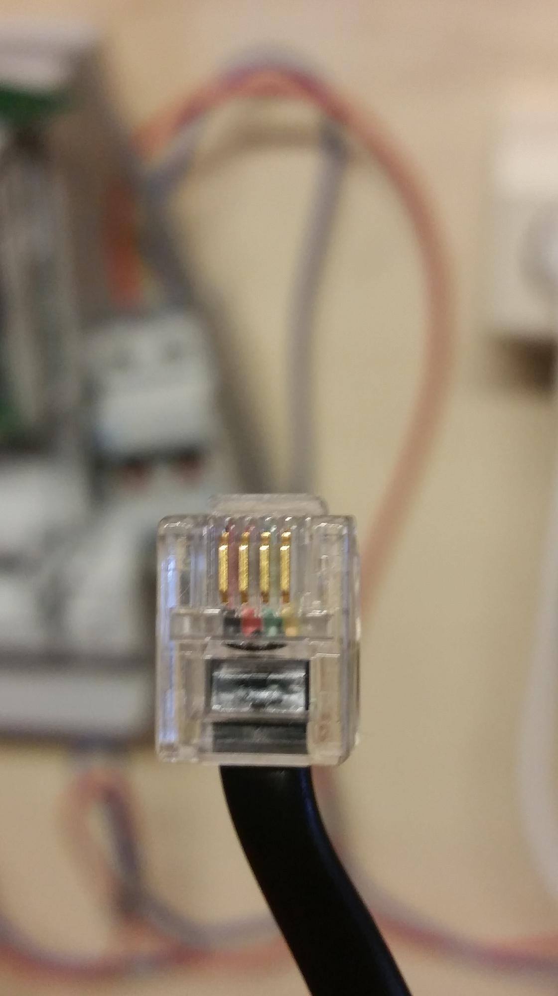

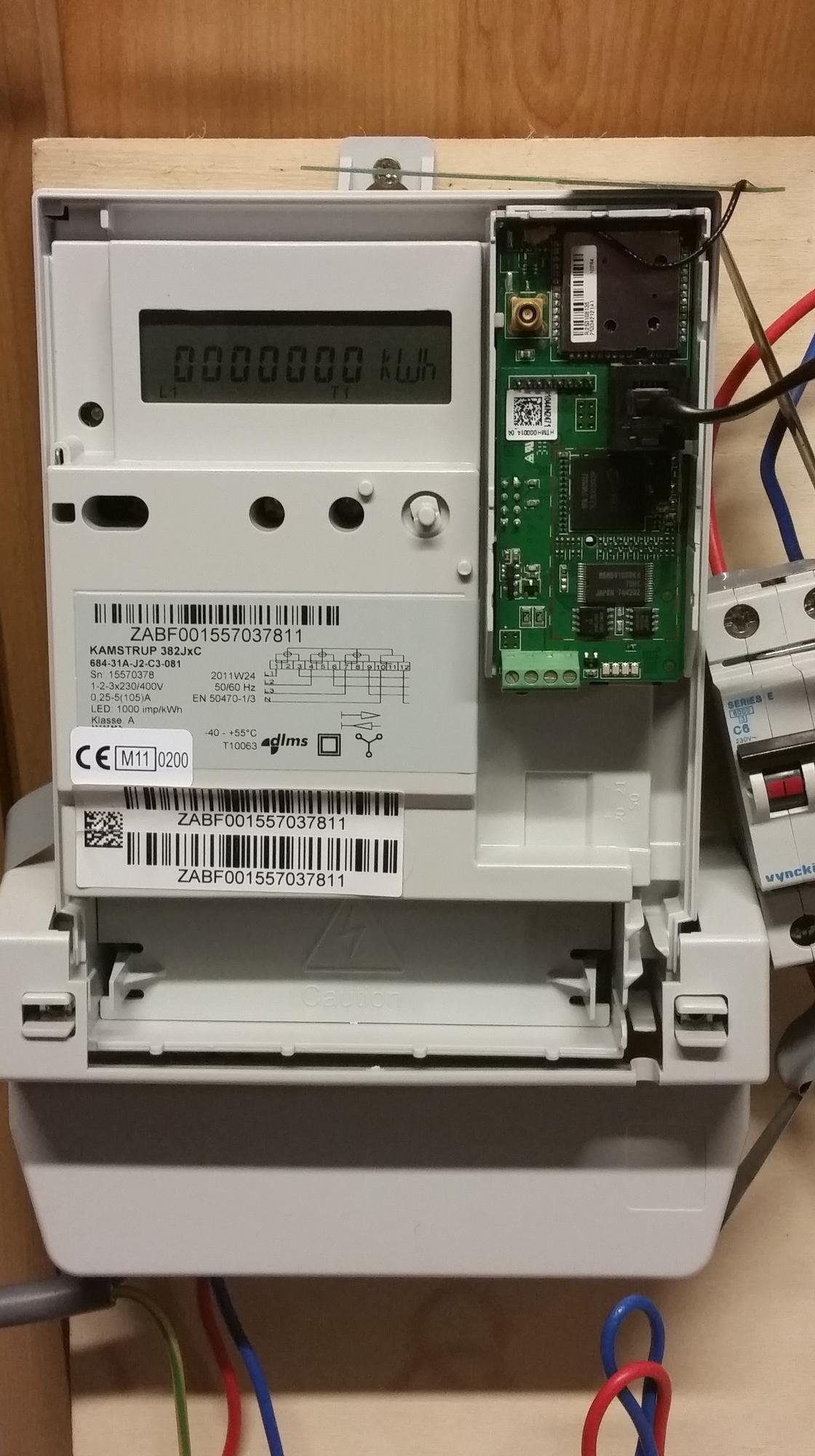

Ik ben dit nu ook aan het proberen maar dan rechtstreeks op een arduino.
Ik heb de meter op marktplaats gekocht , ik krijg enkel geen data uit de P1 poort
Van de volgende link heb ik deze methoden geprobeerd:
http://domoticx.com/p1-poort-slimme-meter-uitlezen-hardware/
1)RS232 to USB (windows7 PC) dit was een oude kabel die ik nog had liggen maar ik had hier problemen met de drivers dus ik heb deze niet werkend gekregen.
Toen ik via serial wou verbinden met het programma putty gaf deze al errors.
2)express card to serial(windows7 PC), deze heb ik uiteindelijk werkend gekregen via putty alleen werd er geen data om de 10 seconden verstuurd.
Terwijl ik wel de juiste instellingen had staan: 9600baudrate 7databits even pariteit en 1stopbit.
3)Arduino met 7404IC , ook hier kwam er niks van data uit de seriele monitor
4)Arduino met BS170 en de 10kohm weerstand, ook hier hetzelfde geen data
Ik heb ook de aansluitingen nog eens gecontroleerd en of ik wel het juiste protocol gebruikt op volgende link:
http://domoticx.com/p1-poort-slimme-meter-hardware/
Maar aangezien ik helemaal niks van data krijg na deze verschillende pogingen zelfs met een verkeerde baudrate zou ik vervormde data moeten hebben zou ik denken maar bij mij blijft de seriele monitor gewoon blanco
Ik vrees er voor dat het aan de meter ligt , ik vraag mij ook af of je de p1 poort kan gebruiken zonder abbonement van een energieleverancier of dergelijke.
Dus mijn vraag iemand een idee wat het probleem hier zou kunnen zijn?
In bijlage heb ik even mijn opstelling geplaatst
Er bestaan meters waar je de data lijn zelf hoog moet trekken met een weerstandje van iets van 1 - 10k.
Knoop eens een led achter je inverter met 1k naar massa, zie je om die 10sec een riedeltje data langs komen ?
Roches

Op 10 maart 2017 20:16:45 schreef Sine:
Er bestaan meters waar je de data lijn zelf hoog moet trekken met een weerstandje van iets van 1 - 10k.Knoop eens een led achter je inverter met 1k naar massa, zie je om die 10sec een riedeltje data langs komen ?
Heb ik net even geprobeerd en met inverter heb ik als resultaat dat de led continue brand zonder eens even uit te gaan om de 10 seconden of dergelijke.
Ik heb het ook even gemaakt zonder inverter en in dit geval is de led continue gedoofd.
Ik zal voor de zekerheid mijn aansluiting in bijlage meesturen
en voor de filmpjes hiervan:
http://gofile.me/6pLmM/g42AIftPT
Op 10 maart 2017 21:11:24 schreef Roches:
[...]Heb je ook 115200 als baudrate geprobeert, in mijn vorige huis had ik ook een kamstrup en die ging ook op 115200 baud....
Op de arduino niet , ik zal het dinsdag eens even controleren maar ik vermoed dat er gewoon niks van data uitkomt want op een verkeerde baudrate zou je toch gewoon een vervormd signaal krijgen?
