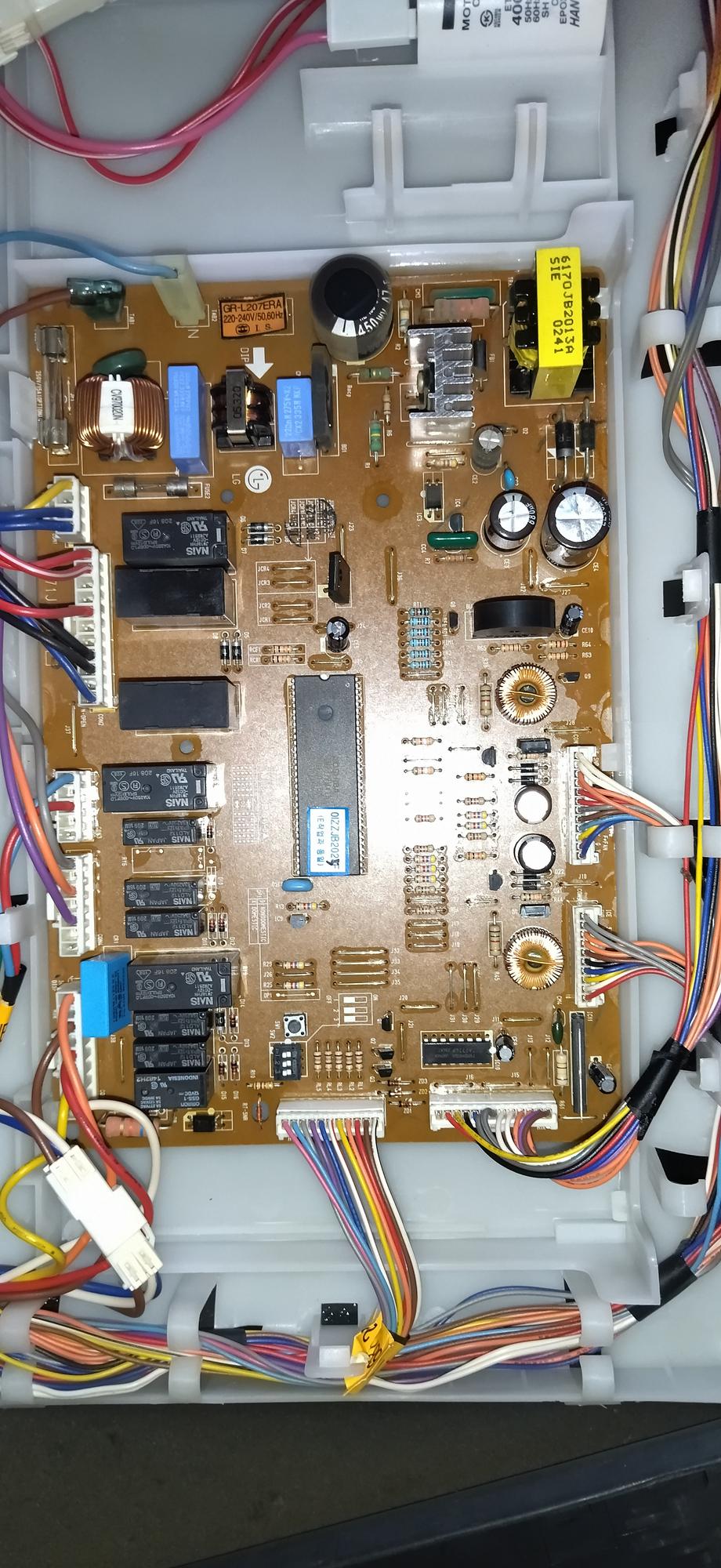

Atag KA220LUU/A01 Amerikaanse koelkast doet niets meer. Mogelijk een LG GR-P207ER
Voor die grote relais zit er wel een blusdiode op de print zo te zien.
Voor die kleinere relais gebruiken ze de ingebouwde blusdiodes in dat kleine ic op de achterkant.

Kan jij de bovenplaat verwijderen, daaronder zit een printplaat, en kan jij daar een foto van maken?

Tegenwoordig verkoopt Fixpart dat IC ook: https://fixpart.nl/nl/product/view/0090065403
En ASWO heeft hem ook op voorraad.

Ik heb jou geschreven dat ik je printplaat wil repareren maar dat ik niets beloof qua resultaat. Jouw klachten zijn "nieuw."
En ik antwoordde jou op 1 feb om 19.54 en 31 jan om 21.50. check je spambox.

Via de bovenkant. Schroeven zitten achterop.
Dank voor je reactie, moet de gehele achterkant dan los geschroefd worden?
De schroeven bovenaan achter moeten los en dan kan de bovenkant er af.
gelukt en dank, stapje voor stapje....
hoe nu verder?
Het IC op grootste koellichaam is meestal defect zoals eerder in topic vermeld
