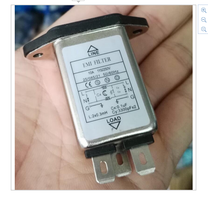

Hey! Heeft iemand een schema voor mij van een voedings filter? Om zelf in elkaar te solderen/etsen
Deze die standaard op CO staat, moet je zelf spoelen wikkelen, En dit staat in de planning om niet te gaan doen.
Een 220v voedings filter. Het liefst 1 die er gaaf uitziet, met grote standaard spoelen weerstanden enz. Groet, Wouter van Wegen
Dit is ter vervanging van filter als in bijlage ,toch?
De echt goede filters valt weinig aan te zien; die zitten niet voor niets afgeschermd in blik...
(een compleet filter heb je al voor onder de 10 euro...)

Ik heb ze zien liggen, honderd stuks ringkernspoelen voor netfilters in piepschuim mét gegevens...
Of je koopt een sloopprint met vergelijkbaar filter erop.
Op 24 januari 2017 19:29:04 schreef big_fat_mama:
Jamaar, wat is er nodig? 1 uH? 10 uH? 22,3 uH?
De TS kijkt niet verder dan zijn neus lang is.
Op de foto die hij meestuurt staan nota bene de exacte gegevens van de spoelen en condensatoren die in het filter zitten.

Zelf zón filter maken kan natuurlijk wel maar het is een hoop werk, voor als je zoiets kant en klaar kunt kopen.
Schaffner is zo merk die kant en klare filters verkoopt. Als je toch zoiets wilt maken zoek dan eens op common mode filterspoelen, meestal zijn die enige millihenry groot en definieer bij welke stroom je die nodig hebt. Voor de condensatoren zou ik MKP10 van Wima kopen, bij de hoogste doorslagspanning van 2kV. Hetzelfde voor de twee keramische condensatoren van 2,2nF bij 3kV.
