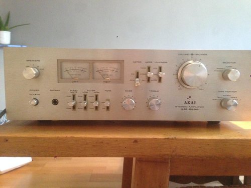

Beste forum leden,
ik ben nieuw hier. Mijn naam is Tom, ik ben 32 jaar. Weet niet zoveel van elektra maar durf wel aan te pakken en kan ook solderen, en dingen doormeten en vervangen.
laatst was ik vergeten mijn versterker uit te zetten in de nacht werd ik opgeschrikt door een luid gebrom welke uit mijn speakers kwam. De versterker uitgezet en weer naar bed gegaan. De volgende dag geprobeerd deze weer in te schakelen maar er gebeurde - afgezien van de lampjes van de VU meters - helemaal niets, ook geen relais die schakelt oid. Zojuist heb ik de versterker uit elkaar gehaald maar zo op het oog is niets vinden. Als ik mijn er bijna instop hoort ik wel een zacht geruis. Heeft er iemand een idee wat hier aan de hand kan zijn en waar ik moet beginnen met een foutanalyse? hartelijk dank alvast.

Haal de bruggelijkrichter er maar eens uit om door te meten.
Hele grote kans dat een diode overgang wijlen is.

Mogelijk is een van de eindversterkers defect en komt er DC op de speaker, dit mogelijk is de brom die je gehoord hebt.
Door de DC op de uitgang komt het protectie relais niet meer in en hoor je dus helemaal niets.
Je kunt dit eenvoudig nameten door t.o.v massa de DC spanning te meten op de relais contacten, je mag op alle contacten nauwelijks spanning meten, meet je een hoge spanning dan is er dus iets mis met de eindversterker.

Verklaring brom:
Wanneer een diode doorslaat bv wissel naar plus=0 dan zal er een kortsluitstroom lopen in tegengestelde richting. Een kant van de versterker krijgt nog wel stroom hetzij met een frequentie van 25Hz
En dat is de brom die je hoorde.
Oorzaak veroudering en temperatuur verhoging doordat ie z'n warmte niet kwijt kon.

Er zijn nu 2 mogelijke fouten:
1) Er staat een Positieve of negatieve spanning op een der uitgangen van de versterkers(dus Vooor het relais) door een fout in deze versterkers.
2) Indien geen spanning aanwezig op de uitgangen(voor het relais)zijn de versterkers in orde en moet de fout gezocht worden in de voeding die het relais en de voorversterkers aansturen.
Even uitleg over de DC protectie:
R42 en R45(2x10K) takken een signaal af van de uitgang wat naar de basis's gaat van 2 torretjes(TR13 en TR14).
TR13 kijkt naar de positieve spanning en TR14 kijkt naar de negatieve spanning.
Bij positieve spanning (DC)komt TR13 in geleiding en trekt de basis van TR12(PNP) naar massa. Die komt ook in geleiding en stuurt een basis stroom naar TR15 die ook gaat geleiden en trekt de basis van TR16 naar massa,die dus NIET in geleiding komt en dus ook niet het relais aantrekt. waarom al deze poespas? R44 en C20 is een tijdconstante rc netwerk wat er voor zorgt dat als TR15 niet geleidt(alles ok)dan loopt de spanning op (op de basis van TR16) en gaat geleiden ...relais trekt aan.(het vertraagd inkomen)
Even nog de negatieve spanning protectie:
Als er een negatieve spanning op de uitgang staat, zal de emmiter van TR14 negatiever komen te liggen dan zijn basis spanning equ hij gaat geleiden en trekt de basis van TR12 naar massa.. same as above.
Het is niet mijn manier van werken, ik controleer liever alles eerst met de spanning eraf , maar omdat je toch bezig bent geweest aan het meten met de spanning erop (En geen Boudewijn de Groot hebt gezien of gehoord:"Als de rook om je hoofd is verdwenen")
kun je nu wel alle spanningen controleren van de aanwezige voedingen...
Het relais wordt ook gevoedt door de eerder vermelde zener/transistor stabilisator.
Als het relais niet IN komt zie je geen uitslag op de meters. die krijgen signaal via R48-D9 en R49-D10 wat dus NA het relais zit.
