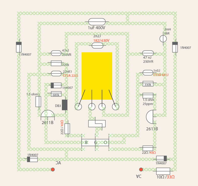

Ik zit met een probleempje / vraag. momenteel ben ik bezig met een serie lampen waarbij ik spaarlampen uit elkaar haal en opnieuw gebruik. Hiervoor gebruik ik philips 5 watt spaarlampen, omdat ik niet teveel licht wil hebben, je kijkt recht op de buis namelijk.
Nu is meneer Philips zo lief om om de zoveel tijd hun circuits te vernieuwen waarndoor ik weer opnieuw moet gaan uitwerken. Gelukkig schelen de circuits momenteel vrij weinig, behalve dat ze voor een deel overgestapt zijn naar SMD.
Enfin. Mijn vraag is als volgt en bestaat uit 2 delen (met bonusvragen).
ik heb hier een schema uitgewerkt, de zwarte cijfers zijn de oude waardes, de rode de nieuwe versie van de lamp.
Ik vroeg me af wat de uitwerking is van het veranderen van de weerstanden en een paar condensators in dit schema. waarom zouden ze dit gedaan hebben? (ik begrijp ongeveer hoe het schema werkt. maar ook weer niet precies )
tweede vraag: ik bouw deze printplaatjes na in een ander formaat. Omdat elke keer desolderen en weer in elkaar zetten voorheen wel ging, maar momenteel niet meer kan door het gebruik van SMD componenten, wil ik de onderdelen los ergens vandaan halen en zelf bouwen. Wat achteraf sowieso handiger is, maar dat terzijde.
De meeste componenten kan ik wel vinden, de standaard weerstanden, diodes, etc. Alleen de codes op de condensators zijn mij nog een beetje onbekend, hoe moet ik die lezen?
de ene keer staan er codes als: 1n5j, dan weer iets van CY2A.
Waarschijnlijk denkt men hier meteen, wat een omslachtige manier van een schema tekenen! gebruik gewoon eagle, of andere software die daarvoor gemaakt is! Echter, punt 1: ik snap die software niet en punt twee, ik gebruik deze tekeningen in de uitwerking van het schema. Ik borduur namelijk met koperdraad waarna ik de componenten erop soldeer. Dan is de tekening meteen het patroon.
In het schema zitten in het midden twee spoeltjes, of hoe deze ook mogen heten. ook daarvan zoek ik de namen om ze na te kunnen bestellen.
de ene heeft 6 pootjes, de andere 2. hier te zien op de foto's.
de oude versie heeft een groter 6-potig spoeltje met omhulde draden, de nieuwe een kleinere met een plastic voetje. Beide hebben een grotere spoel met heel veel codes erop, maar ik kom er niet achter hoe dit heet
Zo, heel verhaal. Beetje chaotisch. in het kort:
1: wat is precies de uitwerking van de andere waardes in het schema?
2: hoe moet ik de condensators lezen?
3: hoe heten de spoeltjes / dingetjes, zodat ik deze kan nabestellen
4: waar zou ik deze onderdelen allemaal makkelijk in 1 keer kunnen bestellen. (liefst in nederland, of in de buurt, want snelle levering)
Alvast bedankt!
Tim.

Hier kan je wat meer vinden over de electronica in een spaarlamp: http://www.pavouk.org/hw/lamp/en_index.html
De spoelen/transformatoren die je in een spaarlamp aantreft zullen specifiek voor die spaarlamp zijn gemaakt, en de kans dat je die kant-en-klaar kan kopen is nihil.

"182" op een condensator berekend 18*10^2 pF, oftewel 1.8nF. "223" is 22*10^3, dus 22 met 3 nullen, 22000pF = 22nF. "681" = 680pF = 0.68nF.
Dit soort schakelingen zijn hoogfrequente oscillators, dus als je ze zo ruim opbouwt kun je mogelijk wel problemen krijgen, waardoor een circuit niet werkt of na korte tijd stuk gaat. Elk stukje draad is een antenne en een spoel, en sommige verbindingen zijn wat dat betreft veel kritischer dan anderen.
Dat blauwe spoeltje kun je waarschijnlijk gemakkelijk namaken van een kleine kern die je los kunt kopen, maar zonder LCR meter is het lastig om vast te stellen wat je precies nodig hebt, en hoeveel windingen je op de nieuwe kern zou moeten leggen.
Die kleine transformator (met de gele tape erop) is waarschijnlijk een custom ding dat je niet gemakkelijk kunt namaken; waarschijnlijk ligt er een groot aantal windingen op wat het onhandig maakt. Ik verwacht niet dat dat ding een luchtspleet heeft, dus een kern van hetzelfde formaat zou moeten kunnen, maar dat zou wel veel werk zijn.

Eerst mijn complimenten voor de opbouw, echt leuk gedaan.
Ten tweede, je tekent helemaal geen schema's maar layouts. Ik heb zelf ook nog nooit Egel o.i.d. gebruikt om schema's te tekenen, maar gewoon pen en papier. Digitaliseren doe je dan door een foto of een scan te maken.
Voordeel van een schema echt als schema tekenen, is dat je de onderdelen zo plaatst dat je de werking en samenhang beter kunt inzien.

-Omdat de oscillatorschakeling zo breed uitgesmeerd is over een groot oppervlak is er een aanzienlijke kans dat het niet naar behoren of zelfs helemaal niet gaat werken.

De oscillator frequentie is niet zo hoog. Afhankelijk van ontwerp ongeveer tussen de 100kHz en de 1MHz.
Dat is niet echt hoog en veel minder kritisch als bijvoorbeeld een FM bug.
