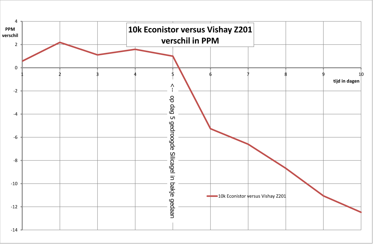

Ik vergelijk de 10k Vishay en Econistor weerstanden. En over de laatste tijd zie ik dit:
http://www.miedema.dyndns.org/co/2017/r-weerstand/10k-vergelijk-Vishay-Econistar-31-03-2017-600pix.png
klik op grafiek voor grotere versie
Wat je ziet is het verschil in weerstandswaarde tussen de 10k Vishay Z201, en de 10k Econistor. Vergelijken geeft een nauwkeuriger beeld, omdat de onnauwkeurigheden van de meter (opwarmen, tempco, drift) er uitvallen.
De Vishay is al een paar weken erg stabiel, wat je dus eigenlijk ziet is het verloop van de Econistor.
Tot dag 5 schommelt dat een beetje, de verschillen laten vooral de bodem van mijn meetnauwkeurigheid zien.
Maar op dag 5 heb ik het zakje Silicagel in het Econistor bakje in de oven gedroogd, en het bakje goed dichtgeschroefd.
Vanaf dat moment is de Econistor gestaag in waarde aan het dalen....
M'n 1k Econistor heeft tegelijkertijd z'n oven gedroogde silicagel gekregen, en vertoont hetzelfde beeld.
Het is denk ik wel zeker dat dat te wijten is aan de nu zeer lage luchtvochtigheid in het bakje, door die droge silicagel.

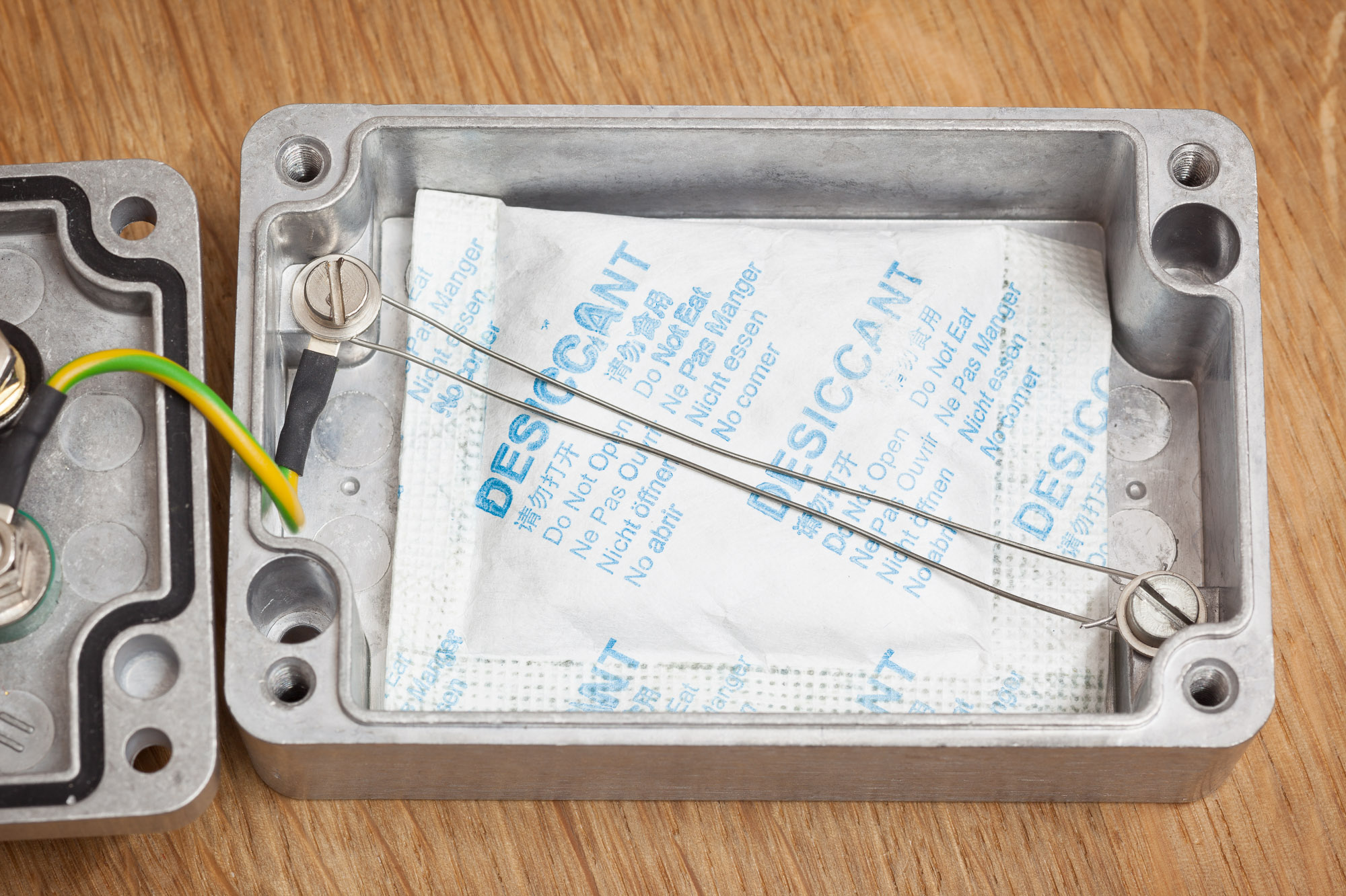

http://www.miedema.dyndns.org/co/2017/r-weerstand/IMG_9916-silicagel-in-bodem-600pix.jpg
Maar hoe nu hier mee om te gaan?
Er zijn 2 opties: zakjes laten zitten, of ze er uit halen :-)
De zakjes laten zitten:
- Wachten tot de weerstand gestabiliseerd is, en de nieuwe waarde als nominale waarde aannemen.
- probleem: hoe luchtdicht is mijn bakje? Als in de loop der jaren langzaam de silicagel weer verzadigd raakt, dan zal de weerstandswaarde weer gaan stijgen. En ik zal nooit weten of dat drift van de weerstand is, of stijging van de luchtvochtigheid.....
De zakjes er uit halen
- Na het doosje een tijdje open te laten liggen heeft de weerstand weer z'n nominale waarde.
- Het gesloten doosje zal zorgen dat snelle luchtvochtigheid wisselingen geen invloed hebben.
- Maar of het doosje dicht genoeg is om ook seizoensinvloeden (zomer/winter) uit te sluiten weet ik niet.
- Dus mogelijk komt er een (seizoensafhankelijke) slinger in mijn lange termijn metingen, maar over jaren middelt zich dat uit, en wordt herkenbaar.
Dat is dus het dilemma... Ben benieuwd wat anderen denken!
Persoonlijk ben ik nu geneigd de zakjes er uit te halen. Vooral om voor de lange termijn metingen zo min mogelijk onzekere factoren in te bouwen.
Factor is ook dat ons huis centraal verwarmd is, en de luchtvochtigheidsvariaties daardoor kleiner.
Ik kan overigens nog wel een derde optie bedenken: Wel een silicagel zakje er in, maar niet drogen. Mogelijk heeft zo'n "uitgewerkt" zakje, dat al jaren open en bloot ligt en dus verzadigd is, toch een stabiliserende werking in het doosje. Onbekend terrein...
Overigens had de Vishay al 2 weken eerder z'n oven gedroogde silicagel in z'n bakje, en die geeft (nog) geen krimp. Dat zegt overigens niet zo veel, ik heb begrepen dat de inwerkingstijd (zeg maar "RC-tijd", kan variëren van dagen tot maanden.

Na een nachtje er over slapen heb ik besloten om de silicagel zakjes er weer uit te halen...
Belangijkste overweging:
Een referentie wordt meer waardevol naarmate hij ouder wordt. Door het door de jaren heen karakteriseren wordt het gedrag van de referentie steeds bekender, en dus ook voorspelbaarder.
In dat licht stop ik met die silicagel zakjes een tijdbom in m'n referenties....
Na verloop van tijd (1, 5, 10, 20 jaar??) zullen de zakjes door (zeer) langzaam binnendringend vocht verzadigd zijn, en zal langzaam de luchtvochtigheid in het bakje weer gaan stijgen.
Hierdoor heb ik geen idee meer wat ik nu eigenlijk aan het karakteriseren ben, veroudering of rh gevoeligheid...
Verder is door de recente bijdragen mij duidelijk gemaakt dat er ook een chemisch risico is. Door willekeurig beschikbare zakjes (veelal van Chinese afkomst) in de bakjes te doen, heb ik in feite geen idee wat er precies inzit.
Dat terwijl ik na het aflakken van de chassisdelen de bakjes een week open heb laten liggen om te voorkomen dat er restdampen in het bakje zouden achterblijven :-). Nu zitten er waarschijnlijk zouten in...
In het algemeen: hoe minder onbekenden / variabelen hoe beter.
En: Beter eerst zo basic mogelijk analyseren, en pas na gebleken problemen bijsturen.
Hoe groot zou de invloed zijn van dat verloop van luchtvochtigheid, als de silicagel weer verzadigd is, zijn op mijn jaarlijkse drift?
Ik verwacht dat de Econistors niet meer dan een paar ppm per jaar zullen verouderen (Hopelijk nog minder). Te meer omdat dit al behoorlijk oude weerstanden zijn. (28 jaar oud)
Op EEVblog heb ik wat verwijzingen gevonden (hier en hier) naar rh gedrag van de Econistors. De verschillende ervaringen zitten richting 2ppm/%RH.
De luchtvochtigheid op m'n kamer is 40...45%rh. Als dat in het bakje nu richting 0%rh gaat, dan zullen de weerstanden tot 80ppm dalen!!
En dus, op onvoorspelbaar moment in de toekomst, en met onvoorspelbaar tempo weer met 80ppm gaan stijgen.....
Dat is meer als de totale verwachte verouderingsdrift gedurende de rest van mijn leven!!! (hopelijk 20...30 jaar :-) )
(Het lijkt er op dat mijn weerstanden de afgelopen 28 jaar 50ppm verouderd zijn)
Voor de korte termijn zal de afdichting van de bakjes, ook zonder silicagel, voldoende bescherming tegen luchtvochtigheid variatie geven. Ons huis is centraal verwarmd, en daardoor zijn de langere termijn (seizoens) schommelingen ook binnen de perken. Als al blijkt dat m'n bakjes daar niet dicht genoeg voor zijn.
Ik zal de luchtvochtigheid bij m'n weerstandsmetingen gaan noteren :-).
Tot slot: dat is het mooie van CO, er blijken altijd mede forumleden te zijn die thuis zijn op gebieden waar ik dat niet ben. Erg fijn :-)
Je zou de vochtigheid ook buiten kunnen houden door bijv. een sealing aan te brengen. Iets in de trent van humiseal 1b31?
miedema
Ha Peter,
Ik heb alle chassisdelen 2x geseald met Plastic 70 blanke lak / conformal coating. Op sommige foto's van de binnen zijde van het deksel kun je dat wel zien glinsteren. Niet zo chique als de door jou gelinkte coating, maar zover ik kan testen erg goed lucht dicht.
Punt is dat het,ook in combinatie met de (op zich erg goede) pakking tussen doos en deksel, waarschijnlijk niet ècht hermetisch is.
En ik dus ook niet zeker weet hoe luchtdicht dit is op de hééle lange termijn..... (over 20 jaar....)
Vanwege die onzekerheid toch maar de silicagel er uit.
Zie de argumenten hierboven :-)
(De silicagel zit er nog in, ik slaap er nog een nachtje over :-) )

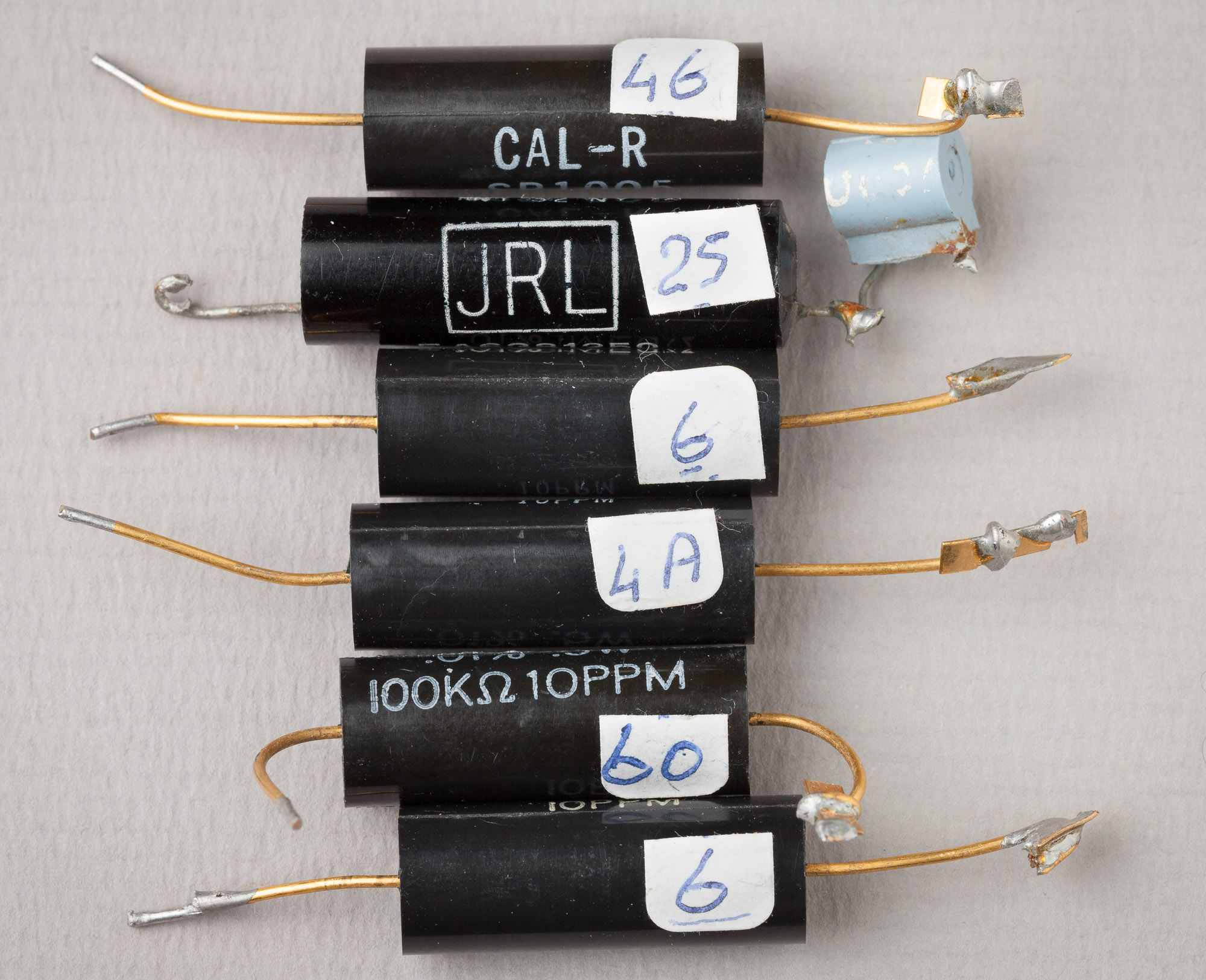

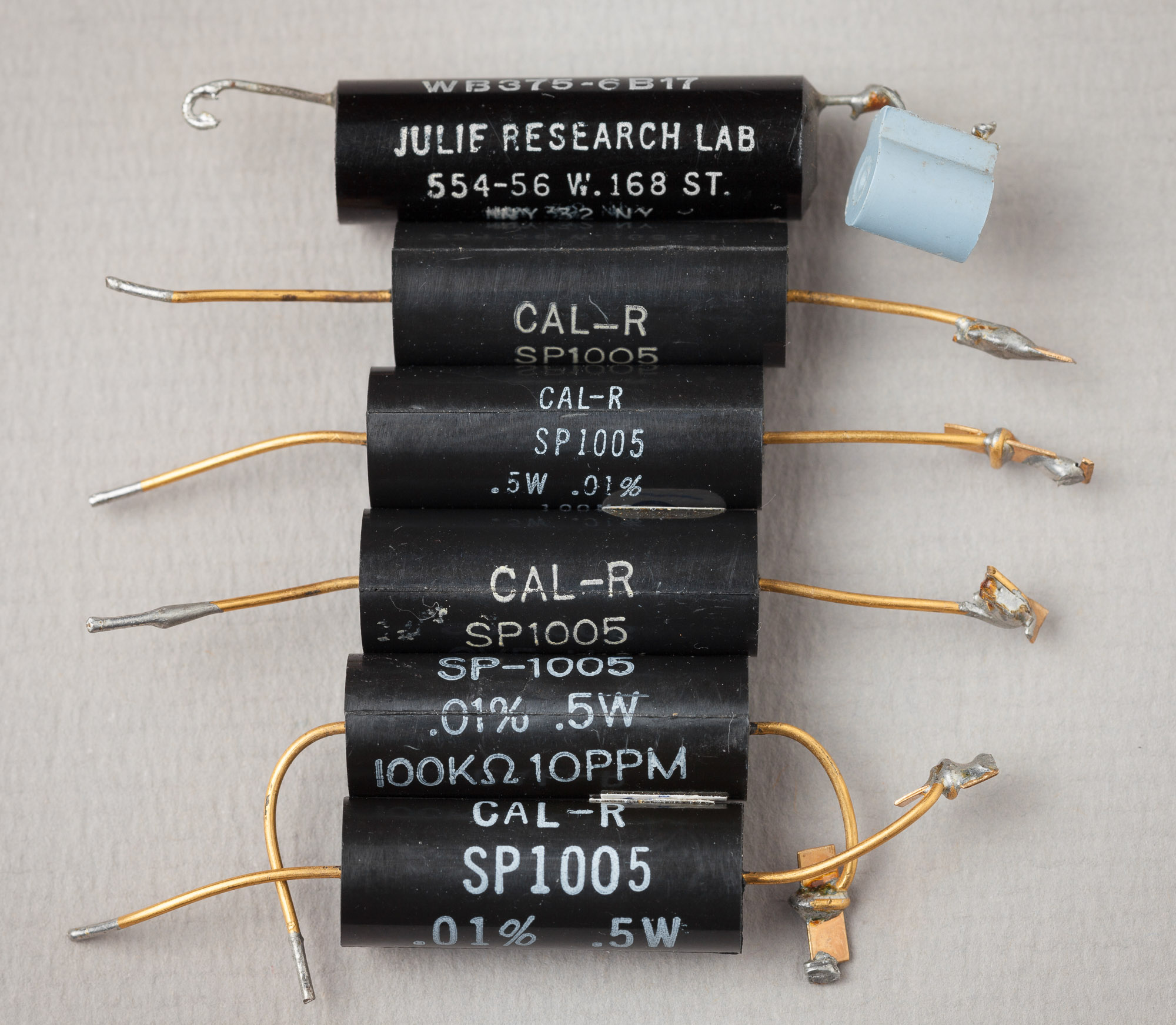

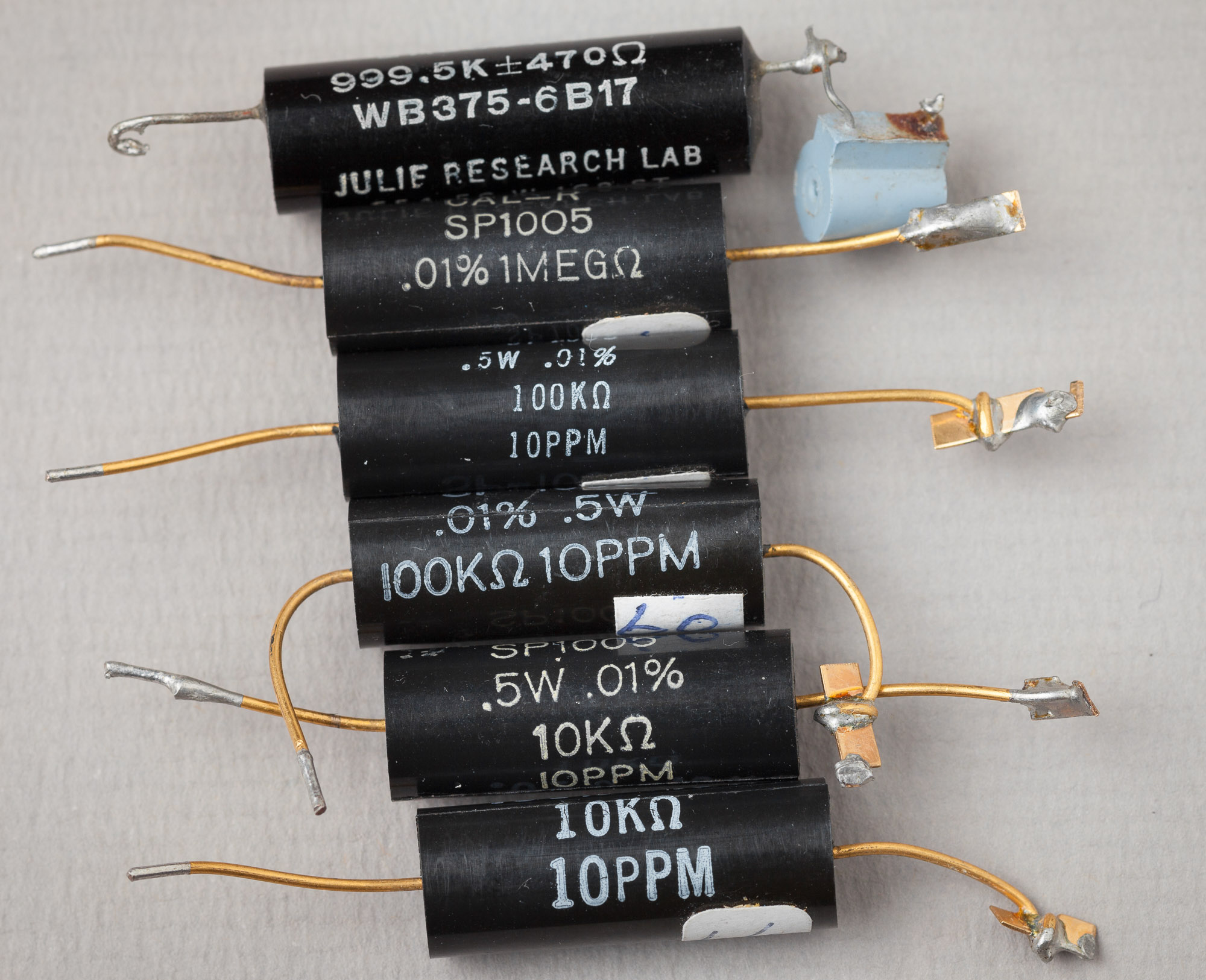

Ik had zaterdagavond een hele leuke verrassing :-)
Ik vond een envelop op de mat van CO'er Ite, met daarin een setje mooie precisie weerstanden!
http://www.miedema.dyndns.org/co/2017/r-weerstand/ite/IMG_0009_ite-weerstanden-600pix.jpg
alle foto's klikbaar voor grote versie
Hij vertelde dat hij mijn verhalen op CO waardeerde, en dat deze weerstanden naadloos in dit topic passen :-).
Heel erg aardig, en hartelijk dank!
Het is ook een mooi setje waarden: 2x 10kΩ, 2x 100kΩ en 2x 1MΩ:
http://www.miedema.dyndns.org/co/2017/r-weerstand/ite/IMG_0011_ite-weerstanden_waarden-600pix.jpg
Gezien de opgeplakte nummers zijn ze al eens geselecteerd en/of gekarakteriseerd. Jammer dat we die info nooit zullen weten...
http://www.miedema.dyndns.org/co/2017/r-weerstand/ite/IMG_0013_ite-weerstanden_genummerd-600pix.jpg

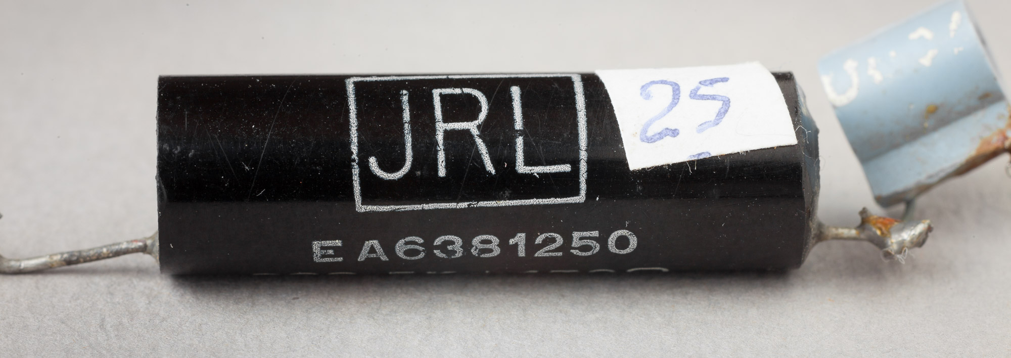

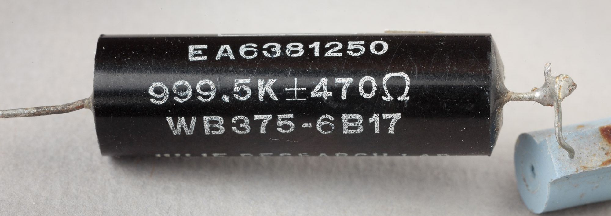

Ik kon weinig vinden over deze weerstanden....

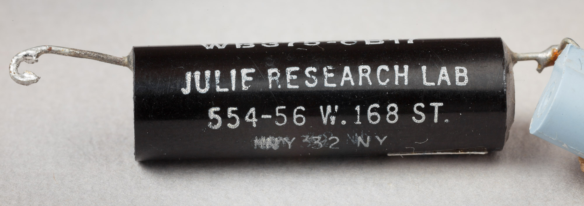

Er is 1 weerstand van JRL, Julie Rechearch Labs:
http://www.miedema.dyndns.org/co/2017/r-weerstand/ite/IMG_0015_JRL_Julie-adress-600pix.jpg
Van Julie is nog wel iets te vinden. Een website die alleen meldt dat Ohm Labs de zaken heeft over genomen. Zij zeggen de Julie weerstanden nog te kunnen leveren, maar mijn type is niet terug te vinden.....
http://www.miedema.dyndns.org/co/2017/r-weerstand/ite/IMG_0017_JRL_type-600pix.jpg
Ik kon wel terugvinden dat JRL een high-end precisie weerstand fabrikant(je) was. Opgericht door Loebe Julie, een man met meerdere patenten. Niet alleen op het gebied van weerstanden, maar ook (buizen)opamps! Leuk artikel over Loebe Julie: "What's All This Julie Stuff, Anyhow?"
http://www.miedema.dyndns.org/co/2017/r-weerstand/ite/IMG_0018_JRL_value-600pix.jpg
Maar helaas niets te vinden over mijn weerstand.......

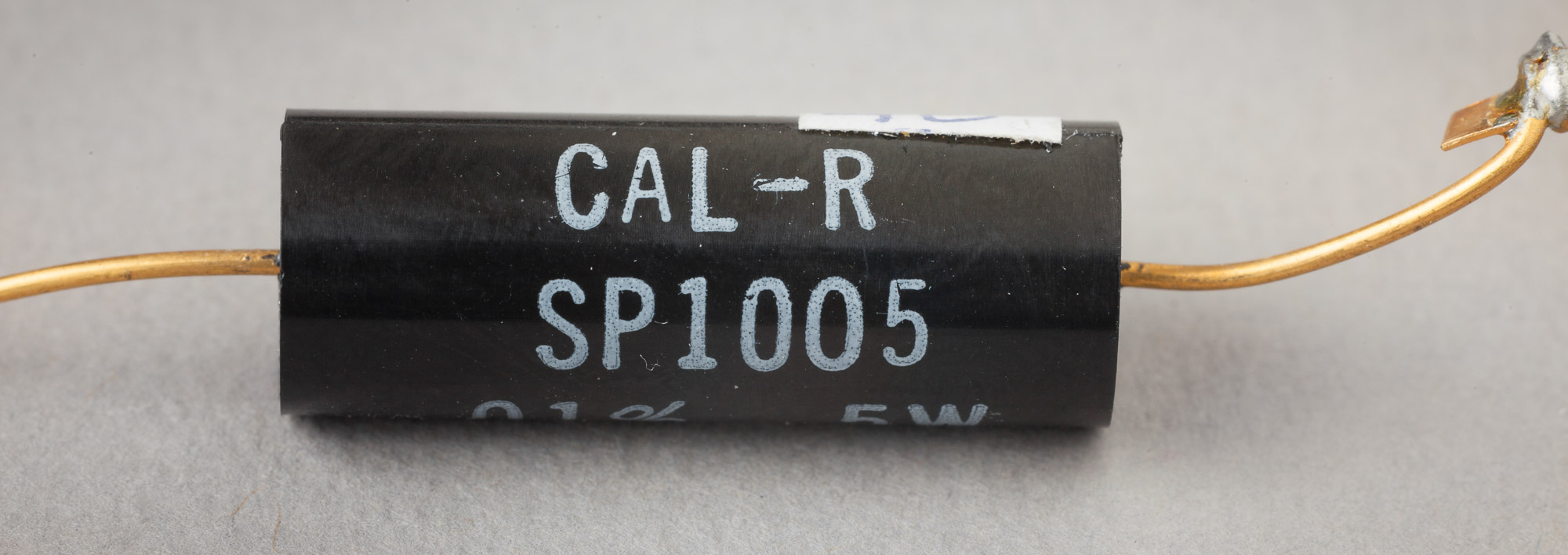

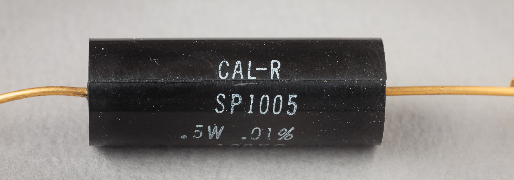

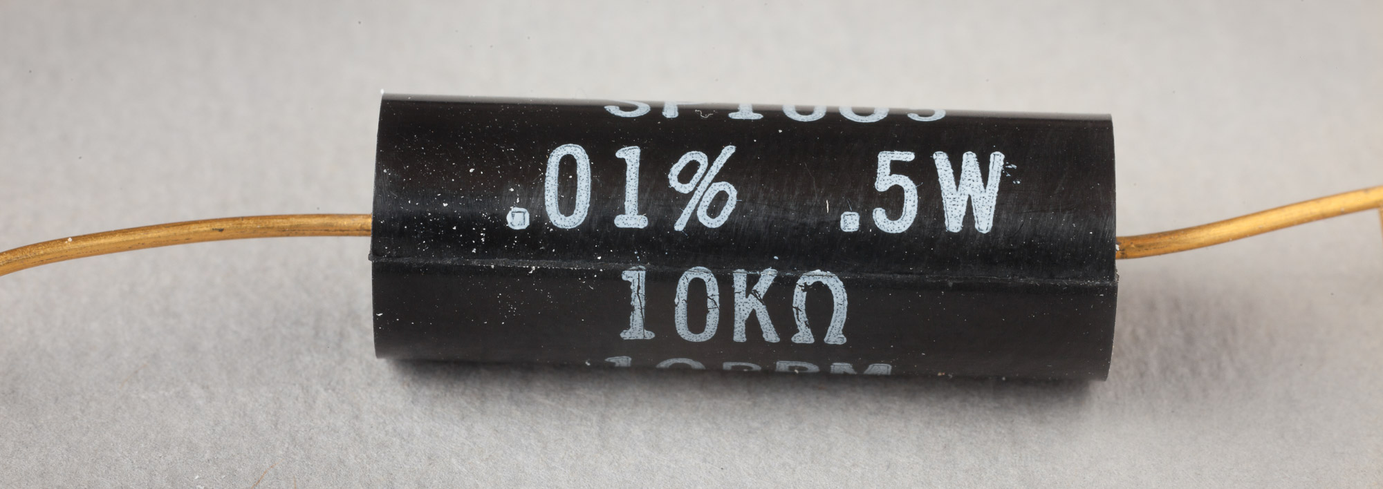

De andere weerstanden zijn allemaal van het zelfde type:
http://www.miedema.dyndns.org/co/2017/r-weerstand/ite/IMG_0020_CAL-R_type-600pix.jpg
Hier is letterlijk helemaal niets over te vinden....
"CAL-R" zou een fabrikant, of een model kunnen zijn.
"SP1005" een type aanduiding, of een datum code.
http://www.miedema.dyndns.org/co/2017/r-weerstand/ite/IMG_0021_CAL-R_value-600pix.jpg

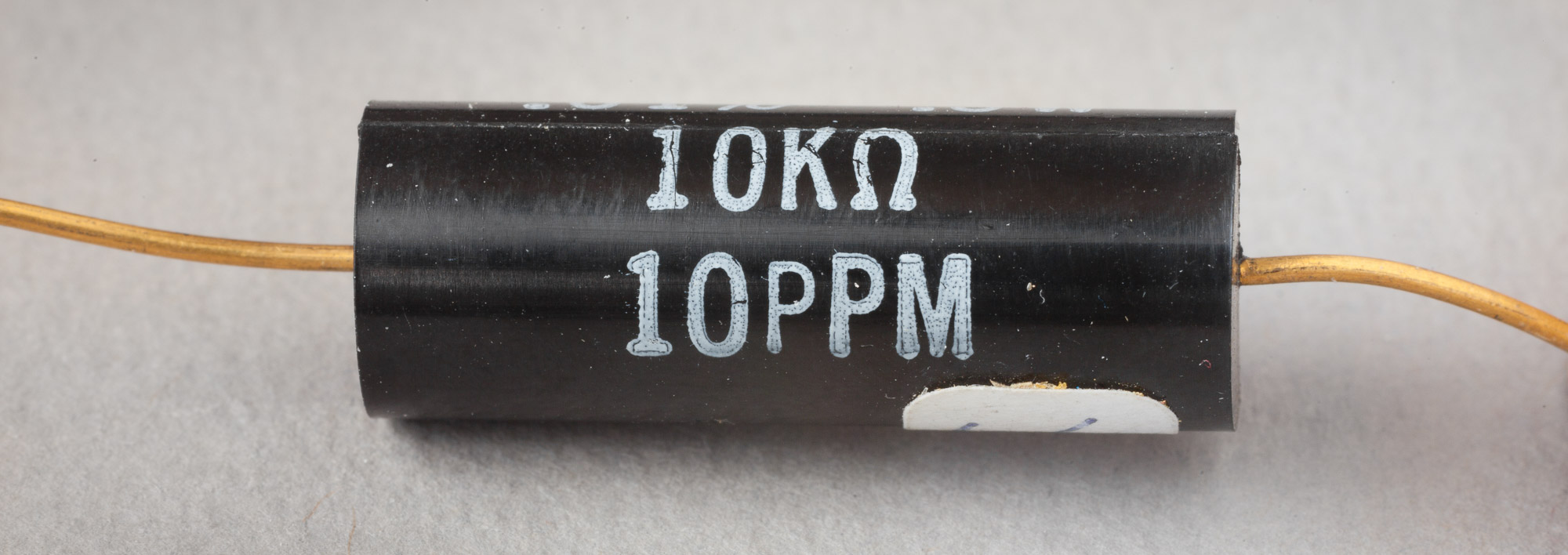

In ieder geval staan de belangrijkste specificaties op de weerstanden gestempeld: weerstandswaarde, tolerantie 0,01% en belastbaarheid 0,5W.
http://www.miedema.dyndns.org/co/2017/r-weerstand/ite/IMG_0022_CAL-R_tempco-600pix.jpg
Ik neem aan dat die 10ppm op de tempco slaat.
Niet alle weerstanden hebben hetzelfde type opdruk:
http://www.miedema.dyndns.org/co/2017/r-weerstand/ite/IMG_0024_CAL-R-v2_type-600pix.jpg
Dit doet vermoeden dat ze mogelijk op een andere productie locatie, of op een ander tijdstip gemaakt zijn.
Aangezien de opschriften identiek zijn, betekend dat dat die "SP1005" gèèn datum code bevat.
http://www.miedema.dyndns.org/co/2017/r-weerstand/ite/IMG_0026_CAL-R-v2_value-600pix.jpg
Wat verder nog opvalt is dat de vergulde aansluitdraden van deze weerstanden vrij hard zijn. Ze zijn lastig te verbuigen. Terwijl m'n precisie weerstanden tot nu toe juist draden van zeer zacht koper hadden.
Dus.... eerst maar verder zoeken naar meer info over deze weerstanden. En als er iemand is die deze weerstanden herkent, en/of er meer van weet, dan hoor ik het graag!
Tot slot, Ite, zeer gewaardeerd! Nogmaals dank :-)
flash2b
CAL-R was California Resistor Corporation opgericht in 1961 welke in 2002 out of business is gegaan.
https://www.bizapedia.com/trademarks/cal-r-72116290.html
miedema
Dank je, flash2b!
Het begin is er..... :-)
flash2b
Er zitten/zaten veel "Resistor" bedrijven in Californie.
Caddock: www.caddock.com
Riedon: www.riedon.com
Mills Resistor Company, overgenomen door Vishay ( http://www.vishay.com/company/brands/mills/ )
en nog veel meer...
Wordt nog wel lastig om een datasheet voor een CAL-R SP1005 te vinden/bemachtigen denk ik.
miedema
Ik heb de vraag over voorgelegd aan Edwin G. Pettis, draadgewonden weerstand goeroe op EEVblog. Pettis heeft zelf een weerstand fabriekje, en is oud genoeg om al die verdwenen companies nog meegemaakt te hebben.
Betreffende de CAL-R SP1005 kwam hij hiermee terug:
Hello Gertjan,
Those are relatively old, Cal-R is one of many resistor companies that were either absorbed or closed, Vishay was often the cause (that is a long story). The SP1005 is similar to the Ultronix 207A and 210A resistors. ±10 PPM/°C TCR was fairly standard back then and some companies still use that TCR as their standard line value. The 0.5 watt rating back then only applied up to 70°C ambient and then linearly derated to zero at 125°C, today some companies are claiming rated to +125°C, derated to zero at +150°C for the same package. The gold plated leads usually were used for military/aerospace and were common back in the 70s, less so in the 80s and fairly rare today. It was mainly used to prevent oxidation. I don't see any date codes on the resistors but they probably date back to the 70s or early 80s. They may still be within tolerance but many of them drift out with time. The rule of thumb back then was to keep the power level to no more than 20% to maintain 'performance', that was a bit of baloney but to a fair degree it was applicable as many of those resistors did not perform so good at rated power. I still see that 'recommendation' from some companies even today.
Back in the 60s there were a lot of resistor companies started as there was a lot of business for PWW in those days and it wasn't too expensive to start up a resistor company and produce average performing wire wound resistors, quite a few of them were termed 'mom and pop' companies since they were family owned, there are still a few of them hanging on today but many of them are gone now, just surplus parts showing up from time to time or in old equipment.
While I'm familiar with the company's name, I don't have much direct information on them, sometimes an old cross reference list will show them but I have very little on them in my archives, matter of fact I couldn't find much of anything about them on the Web either.
Best regards,
Edwin
Helaas vrij algemeen, maar we weten toch wat meer :-)
miedema
Ik had Edwin G. Pettis een paar aanvullende vragen gesteld. Over dat merkwaardig stugge aansluitdraad, en over Julie Labs.
Dit is wat er terug kwam. (Loebe = Loebe Julie, oprichter en eigenaar van Julie Labs)
Bij het lezen in het achterhoofd houden dat Pettis zelf ook weerstanden fabriceert, en hij er een handje van heeft de concurentie wat te kleineren :-)
Hello Gertjan,
The Cal-R resistors very likely used alloy 180 for the leads, this is a 22% Ni, 78% Cu alloy which several manufacturers used both as a resistor wire and as a lead material, the thought being that the alloy 180 was easier to weld to and you could also solder to (sort of because of the copper). This is much stiffer than pure copper and not that many resistor houses chose to use it, they tried quite a few other 'solutions'.
Loebe was something of a character, he was an exceptional engineer to be sure but he was also a bit out there when it came to claims about his resistors. One time he even claimed his resistors were better than the primary standards at NIST, of course they weren't that good. He made other claims which the military laughed off, rightly or wrongly about some of his resistor equipment. They were usually quite good but didn't quite reach the level of NIST's equipment.
His regular line of resistors of which you have some samples were about slightly above the average in quality, he did have some quality control problems at various times, employee turnover for one. There were a lot of different manufacturers competing for orders, Julie was relatively high priced compared to the crowd. When Julie retired some years back, the company continued pretty much as before until Julie died in 2015. The company sold off the instrument line and Julie's resistor standards as such but the regular resistor lines were discontinued as far as I know. This is another case of lack of documentation finding its way onto the internet, there are bits and pieces but not much else. I don't have much documentation on Julie except for a few of his patents. I believe Ohm-Labs Inc bought up most of JRL, I haven't gone there to see what they have posted yet. I see there is a data sheet of sorts on their website:
http://www.ohm-labs.com/pdfs/resistors/Resistors.pdf
Epoxy construction similar to others including myself, hermetic (I don't) and radial (not at this time). Roughly this is what many regular resistor data sheets will tell you, for more information you always have to ask and you don't always get the answer you're hoping for.
Hope this is some help.
Best regards,
Edwin
Wederom vrij algemeen, maar toch wel goed en leuk om te weten. Fijn dat het raadsel van dat extreem stugge aansluitdraad opgelost is.

MBT die zakjes. Ze nemen vocht op maar aangezien je ze blijkbaar in de oven kunt drogen geven ze ook weer vocht af als de temperatuur stijgt. Je zou dat gedrag eens moeten meten. Dus rH% versus temperatuur, wanneer stopt de opname en begint de afgifte. (luchtvochtigheid sensors moeten meestal temperatuur gecorrigeerd worden, zeker bij dit soort testen)
Ik weet niet veel over luchtvochtigheid maar ik las dat het in de basis over drukverschillen gaat. Temperatuur speelt ook een rol. Wat betekent dat voor een theoretisch helemaal luchtdicht doosje ? De druk daarbinnen verandert als de temperatuur verandert, dat zou dan ook de rH% in het doosje veranderen ?
En waar reageren die weerstanden nu op, de drukverandering, vochtverandering of temperatuur verandering ? Alle 3 die dingen gaan meestal hand in hand.
Wat gebeurd er met de rest als je vocht uit de lucht haalt. (in het microklimaat van je luchtdichte doosje)
De Cal-R weerstanden komen bij mij vandaan.
Ze zijn volgens Gertjan wel iets verlopen de afgelopen 50? jaar.
Wie ook wel een paar van die antieke precisie weerstanden met goudgele pootjes wil kan mij een mailtje sturen. Als ik een SASE (self-addressed stamped envelope) met 2 postzegels erop krijg, dan stuur ik ze naar je op.
(zolang de voorraad strekt)

Ik ben benieuwd waar ze uit komen, ik zie een restant friemel in een van de fotos. Lijkt wel op een Anode dop van een buis.
A byte walks into a bar and orders a pint. Bartender asks him "What's wrong?" Byte says "Parity error." Bartender nods and says "Yeah, I thought you looked a bit off."
De voorgeschiedenis van de weerstanden is mij jammer genoeg ook onbekend.
Ik weet alleen dat ik ze ooit in Rosmalen gekocht heb.
