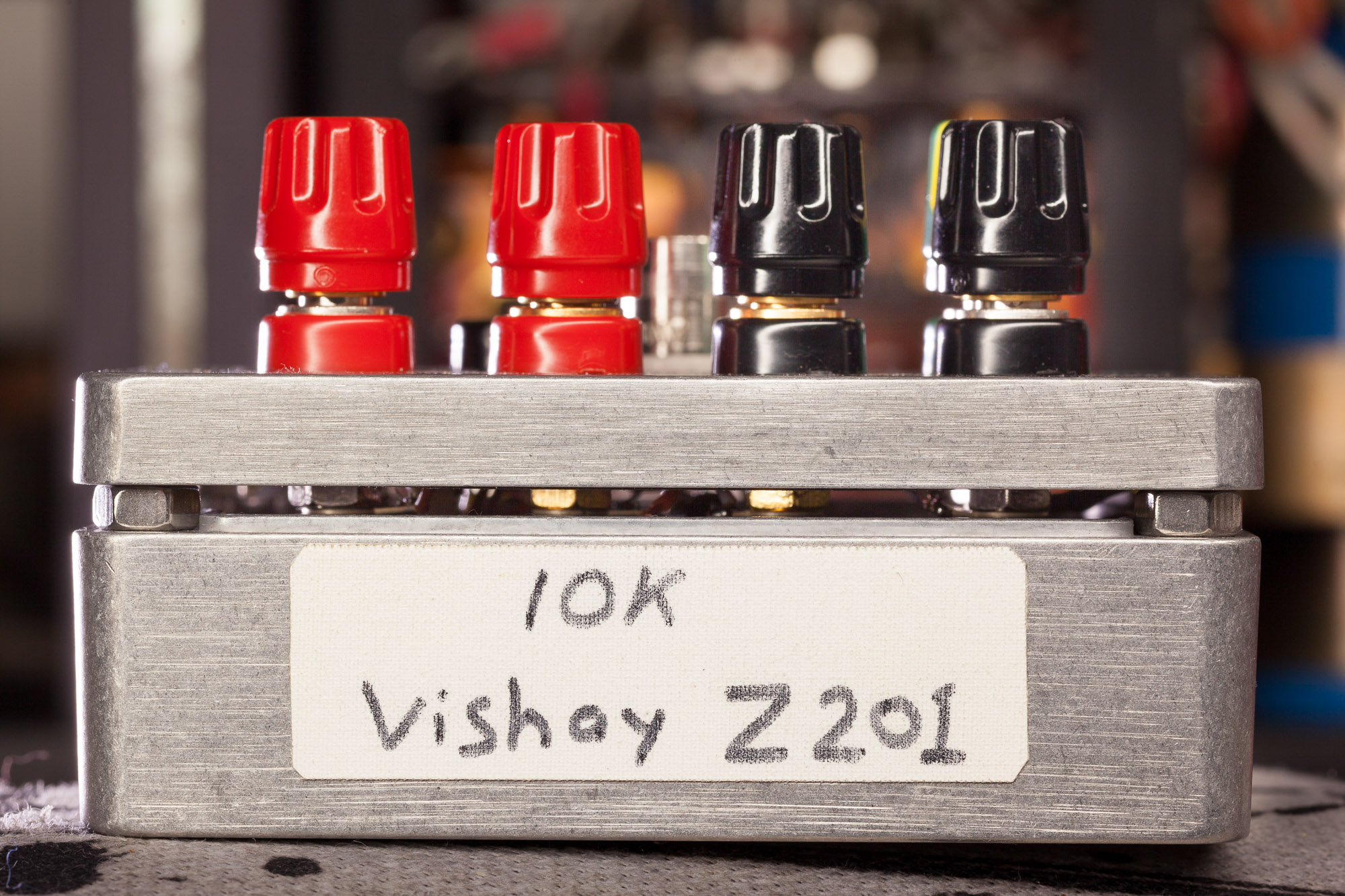

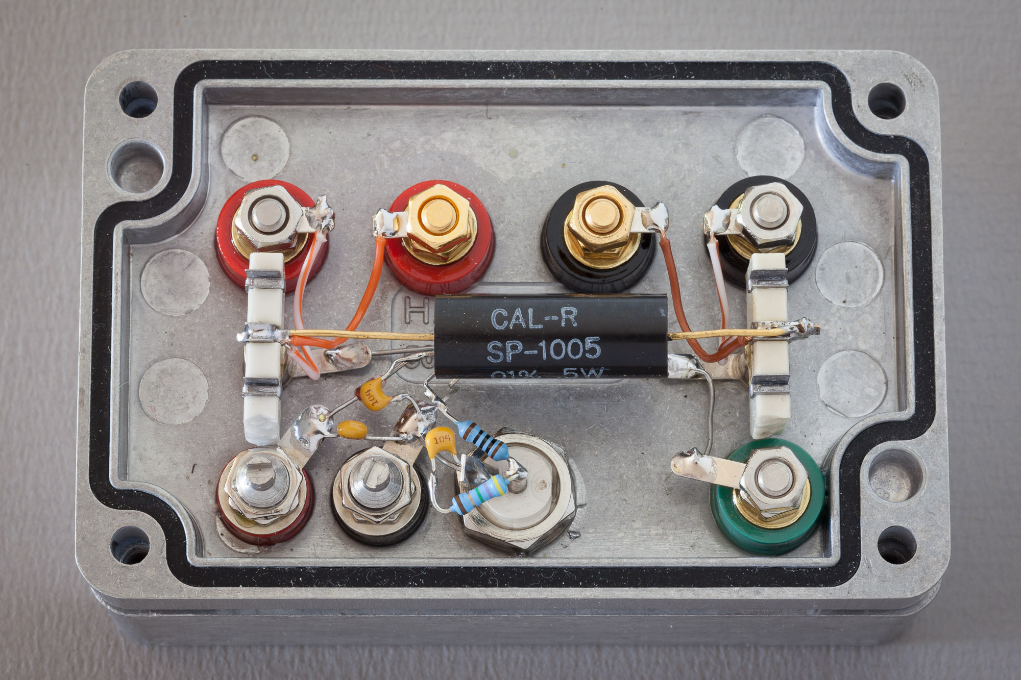

Zo, na even druk geweest te zijn met werk, nu weer wat tijd voor de hobby.
M'n weerstand bakjes zien er nu zo uit:
De silicagel zakjes zijn er uit, en voorlopig hebben de doosjes een luchtspleet. Als de weerstanden weer zijn bijgetrokken gaan de bakjes op een dag met een mooie gemiddelde luchtvochtigheid weer dicht
Afgelopen dinsdag had ik met Blackdog afgesproken om m'n weerstanden te meten met z'n 3458A. Die afspraak was nog van vòòr de silicagel complicaties, ik dacht toen nog dat de weerstanden dan wel stabiel zouden zijn
Ik heb de bakjes dichtgehouden tot na de meting bij Blackdog, zodat ik de weerstanden nog kon gebruiken als transfer-standaard, om de afwijking van mijn Fluke 8846A beter te bepalen.

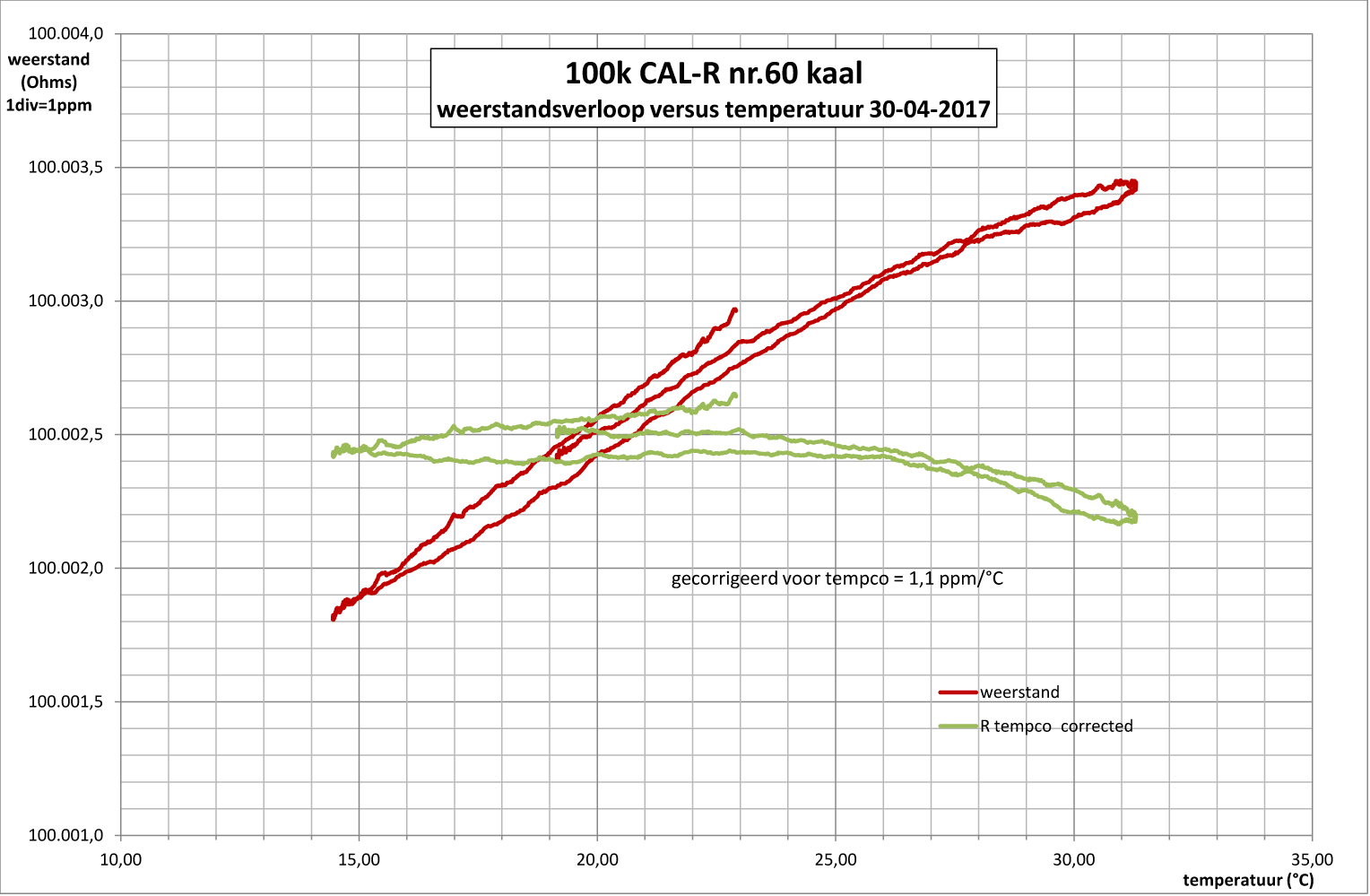

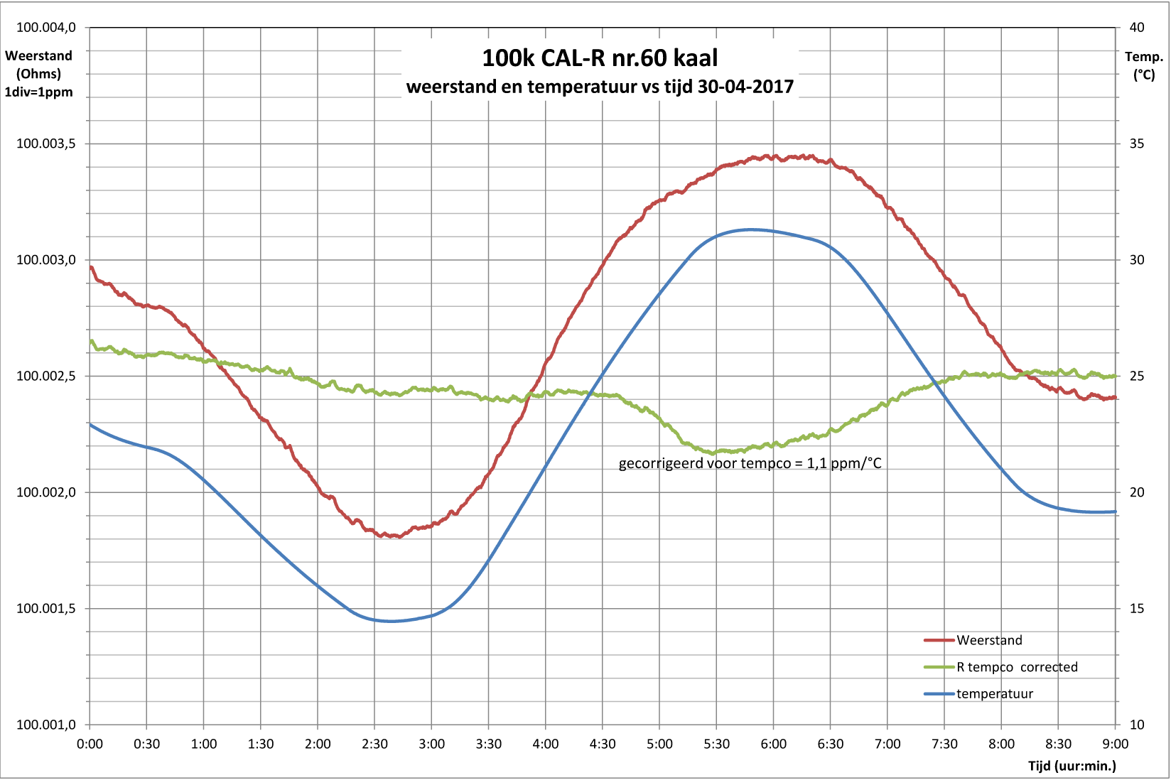

Ik heb een heel snel testje op tempco gedaan na het weerstand meten door met m'n hete luchtbout op de laagste stand over de weerstand te spelen. De Cal-R weerstanden hebben een positieve coëfficiënt, en (natuurlijk hèèl grof) geschat in dezelfde orde van grootte als de Econistors. De Julie Labs lijkt een veel lagere tempco te hebben, en bovendien negatief. Nogmaals, dit is nog héél prematuur...

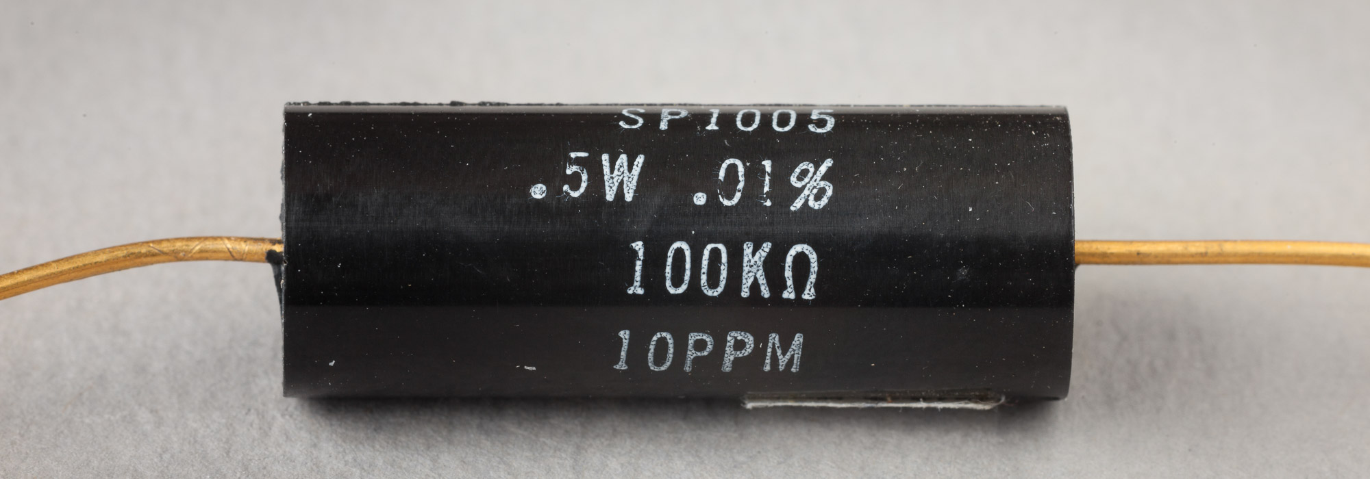

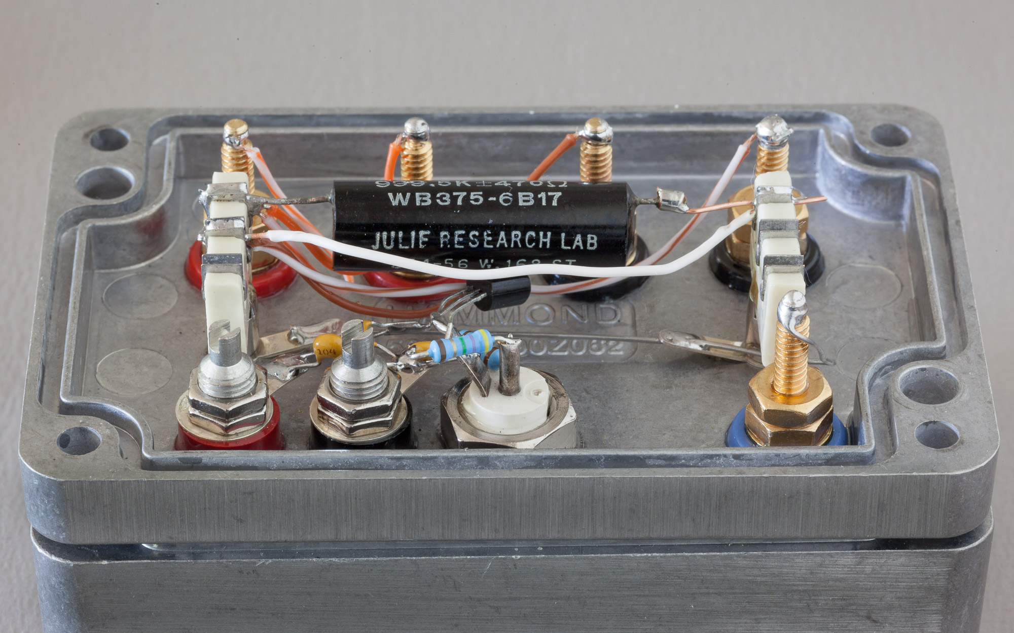

Ik denk dat je dat blauwe ding op de foto van de Julie weerstand bedoelt?
Dat is een kleine serie weerstand. Ooit door iemand erbij geplakt om van de 995k Julie precies 1M te maken. In het rijtje metingen hier boven heb ik de Julie gemeten met en zonder die blauwe weerstand.

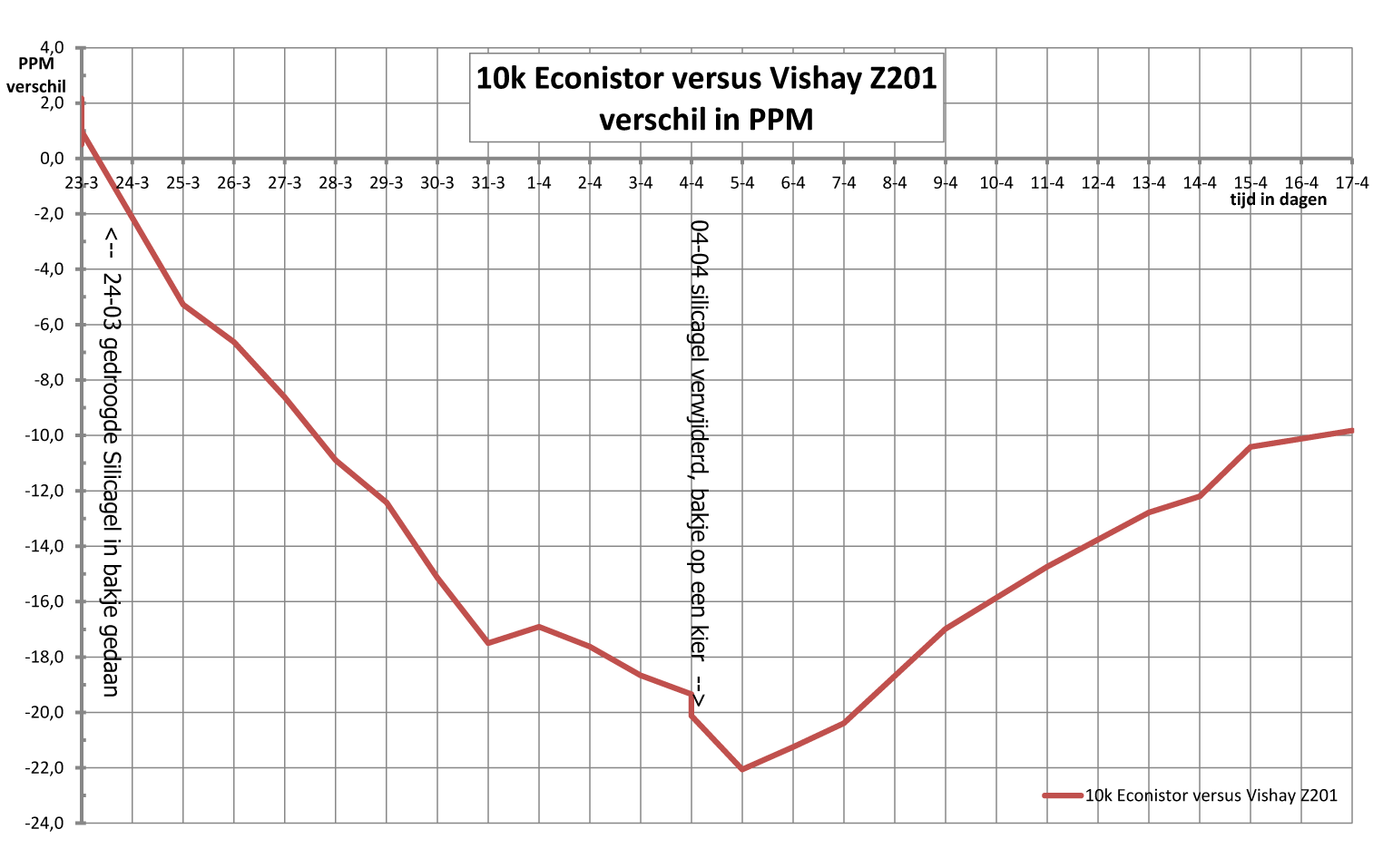

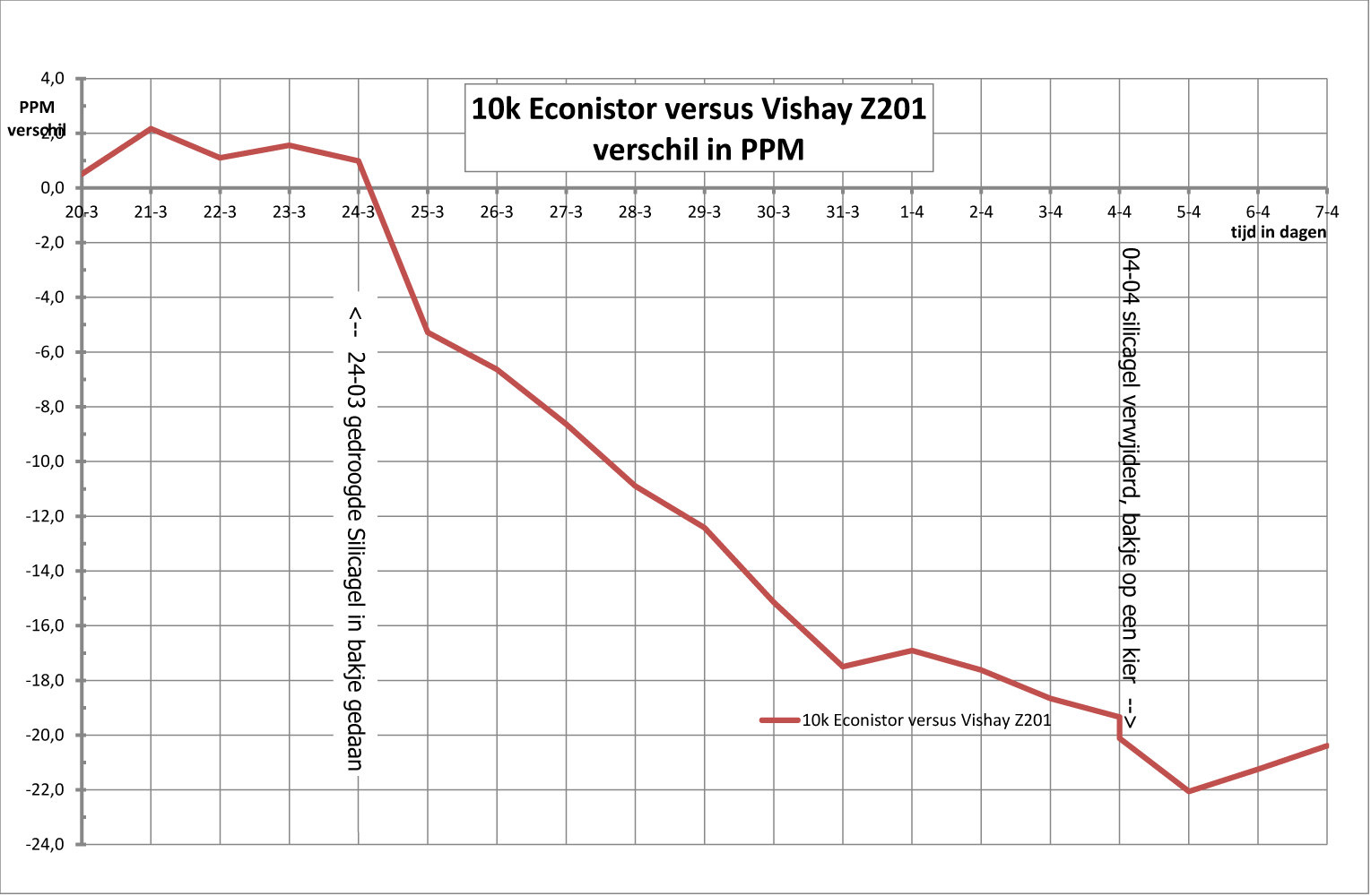

Kleine update:
Inmiddels zijn mijn Econistor weerstanden weer begonnen aan de weg omhoog:
klik grafiek voor grotere versie
Nadat ik de bakjes (afgelopen dinsdagmiddag, de 4e) op een kier heb gezet zijn de weerstandswaarden nog een dag blijven dalen. Geen idee waarom...
Maar daarna is de waarde weer gaan oplopen. Vandaag voor de 2e dag. Als dit tempo doorzet duurt het nog een paar weken voor we weer terug op nominaal zijn....

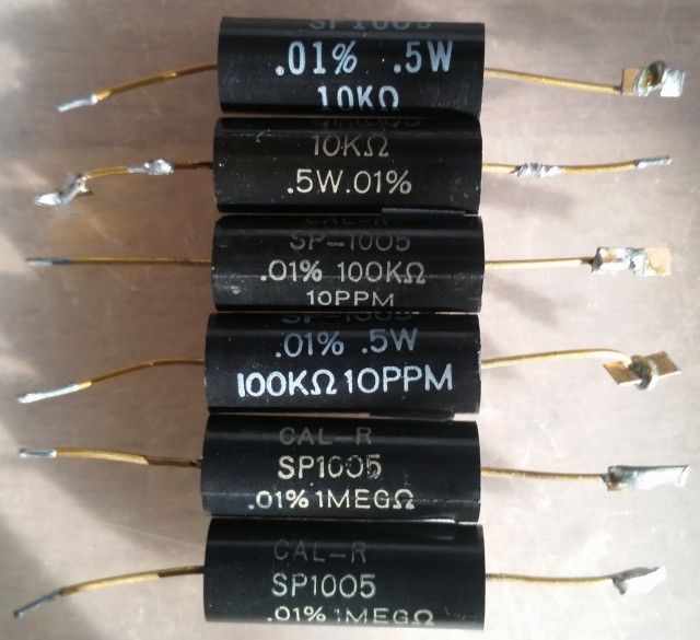

Dankzij Ite heb ik ook een mooie set CAL-R weerstanden ontvangen.
De set is 2x 10KΩ, 2x 100KΩ en 2x 1MΩ :_cleaned.jpg)
De gemeten waarden met behulp van mijn opgewarmde Fluke 8845A in 4W mode na controle van de 2 referentie weerstanden die door blackdog zijn geijkt (van boven naar onder)
10,00042KΩ (Label2)
10,00044KΩ (Label9)
100,0153KΩ (Label36)
100,0051KΩ (Label50)
1,000182MΩ (Label1)
1,000192MΩ (Label8)
Allemaal in spec dus en maar eentje wat minder als de rest.
De resultaten:
Slechts 3 stuks (2x 10KΩ en 1x 100KΩ in spec). Vooral die 10KΩ exemplaren zijn goed gebleven na al die jaren.
Wat mij opviel is dat deze weerstanden erg groot zijn. Het is op de foto niet te zien, maar het zijn grote 'jongens'.
Ik wil ze gebruiken om een 3e Resistance Standard te gaan maken naar geheel eigen ontwerp. Nogmaals dank, Ite !

Ik heb ook een setje weerstanden op de mat gekregen en gisteren even gemeten op een Prema 5017. Labtemperatuur was ongeveer 19 graden. Gemeten met 4W mode en 40 sec sampletijd.
10k nummer 5 : 10.000966k
10k nummer 48: 10.000989k
100k nummer 56: 100.00988k
100k nummer 57: 100.00908k
1Meg nummer 13: 1.0002401Meg
1Meg nummer 23: 1.0000018Meg (Julie research met 330 ohm weerstand in serie).
Alleen één 1Meg (nr 13) is buiten spec.
Jullie hebben allemaal mazzel me met de 100K's en ik een beetje pech.
Het lijkt erop dat de CAL-R 1MΩ weerstanden allemaal buiten specs zijn gegaan, kwa waarde. Mijne zijn wel (bijna) gelijk dus prima bruikbaar.

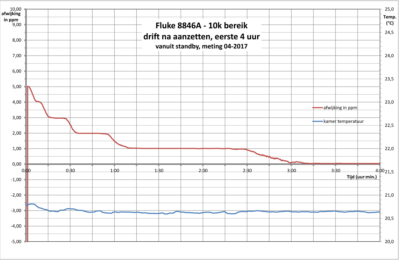

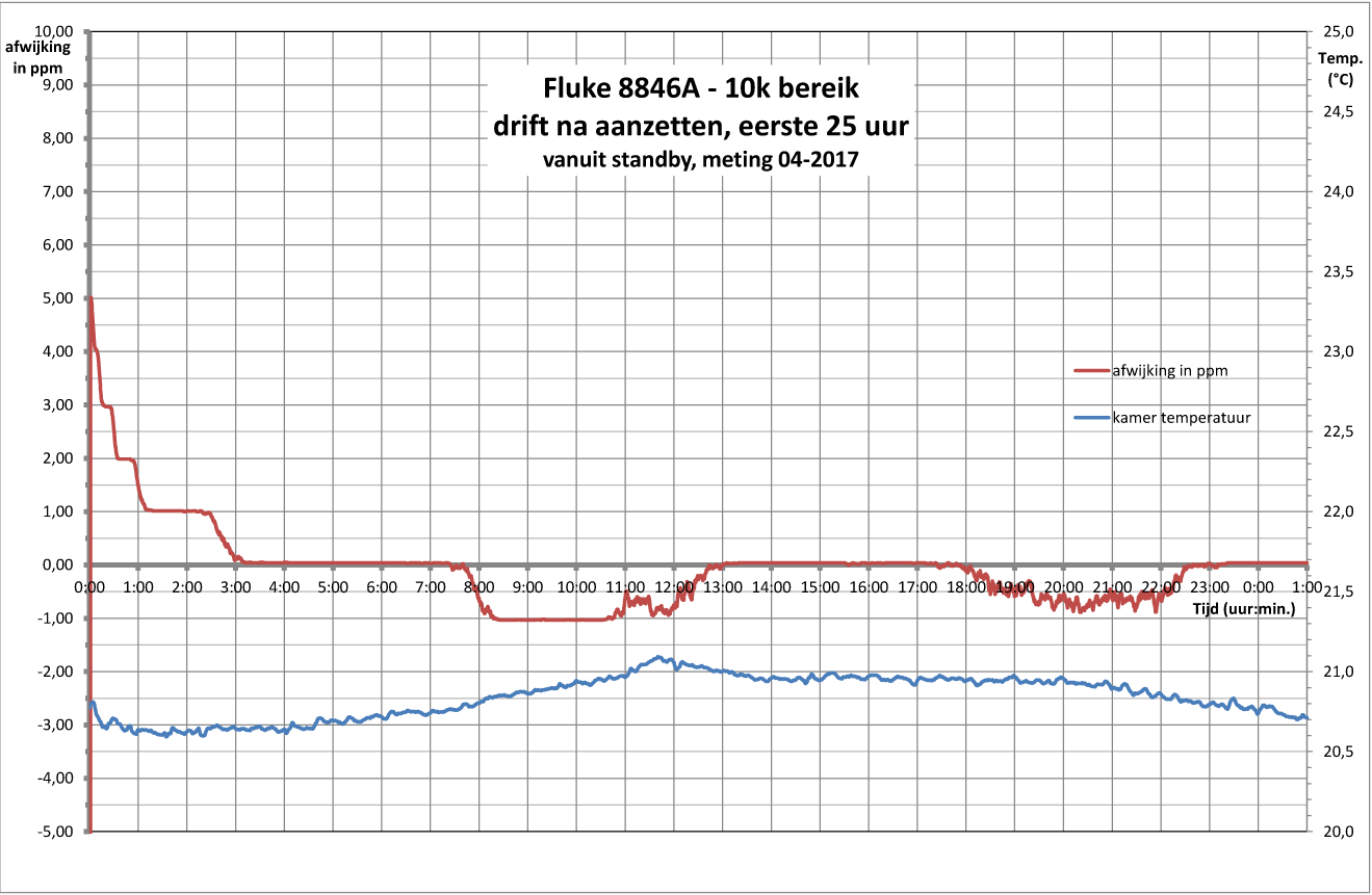

Ik heb de drift van mijn Fluke 8846A op het 10kΩ weerstandsbereik gemeten.
Toen ik begon met het meten van mijn weerstanden viel het me op dat m'n 8846A wel 10ppm kon driften van koud tot een paar uur aan, en daarna nog wel een paar ppm. Dat vond ik opvallend, omdat op het DC Volt bereik die drift nooit meer is dan een paar ppm van koud tot warm....
Belangrijke weerstandsmetingen heb ik sinds die observaties gedaan met een 24 uur opgewarmde meter. Niet heel handig natuurlijk. Maar als ik dat opwarmgedrag van m'n meter ken, dan kan ik er voor compenseren.
Dus die opstart drift maar eens gemeten. Ik heb de gemeten weerstandswaarde geplot vanaf aanzetten, en weerstand en kamertemperatuur zo constant mogelijk gehouden:
klik op grafiek voor grote versie
Op 1 minuut heb ik de meter aangezet. Voor het gemak heb ik de weerstandswaarden omgerekend naar PPM afwijking. 1 ppm is gelijk aan 1 laatste digit op de meter (rode curve). De blauwe curve is de kamer temperatuur. Die heb ik dus net binnen 0,5°C constant weten te houden over 25 uur. Als sensor gebruikte ik een LM35, die 20cm onder de plank van de 8846A bungelde. Open en bloot, vandaar de beetje kriebelende curve.
De weerstandstemperatuur heb ik niet geplot, want ik weet inmiddels dat bij deze temperatuur de tempco van de gebruikte Vishay Z201 zo goed als nul is.
Het resultaat is veel beter dan ik verwacht had!
De meter drift vanaf koud 5ppm, en is na 3...4uur stabiel.
Dat dit veel beter is dan mijn eerdere ervaringen schrijf ik toe aan het feit dat indertijd (januari...februari) m'n kamer temperatuur 'sochtends 14..15°C was. Dat maakt kennelijk veel uit! Kennelijk geldt de spec van Fluke niet voor niets voor temperaturen tussen 18°C en 23°C...
Dat de waarde rond 8:00 uur aanstaan nog een digit zakt zou tempco gerelateerd kunnen zijn (ik schat de tempco van de meter hier op 1ppm/°C, maar dat heb ik (nog
) niet gemeten)
Dat de waarde rond 20:00 weer bijna een digit zakt is helemaal onverklaarbaar. Maar we hebben het hier over minder dan 1ppm, terwijl we volgens de specificatie van Fluke al 110ppm onzekerheid hebben. We zitten hier dus ook wel heel diep in de prut te turen....
Hier nog een keer de drift van de eerste 4 uur uitvergroot:
De conclusie is dat je redelijk nauwkeurig weerstanden kunt meten na 1,5 uur, en voor maximale nauwkeurigheid de meter 4 uur aan moet staan. En dus dat je vooral moet zorgen dat de kamertemperatuur niet te laag is
En dat die kamer temperatuur constant is! Fluke specificeert buiten 18...23° een tempco van 7ppm/°C! (maar ik denk dus dat het binnen die 18°...23°C een stuk lager is...)
Toch erg leuk dat, naarmate je je spullen beter kunt karakteriseren, je er veel nauwkeuriger mee kunt meten dan de fabrieksspecificatie toestaat
groet, Gertjan

Even een korte update van mijn Econistor weerstanden, die weer aan normale luchtvochtigheid staan te wennen....
Inmiddels is het bijna 2 weken geleden dat ik de silicagel zakjes weer uit de weerstandbakjes heb gehaald.
De stand van vandaag:
klik op grafiek voor grotere versie
De bakjes staan nog steeds op een kier, en in een kamer waar de luchtvochtigheid wat hoger is (45...50%rh).
Toch gaat de weg terug een stuk langzamer dan het onttrekken van vocht door de silicagel ging. Dat heeft kennelijk echt het vocht er uit gesleurd...
10ppm down (eigenlijk up
), en 10ppm to go.....
Ik wacht vrolijk af hoe het verder loopt.

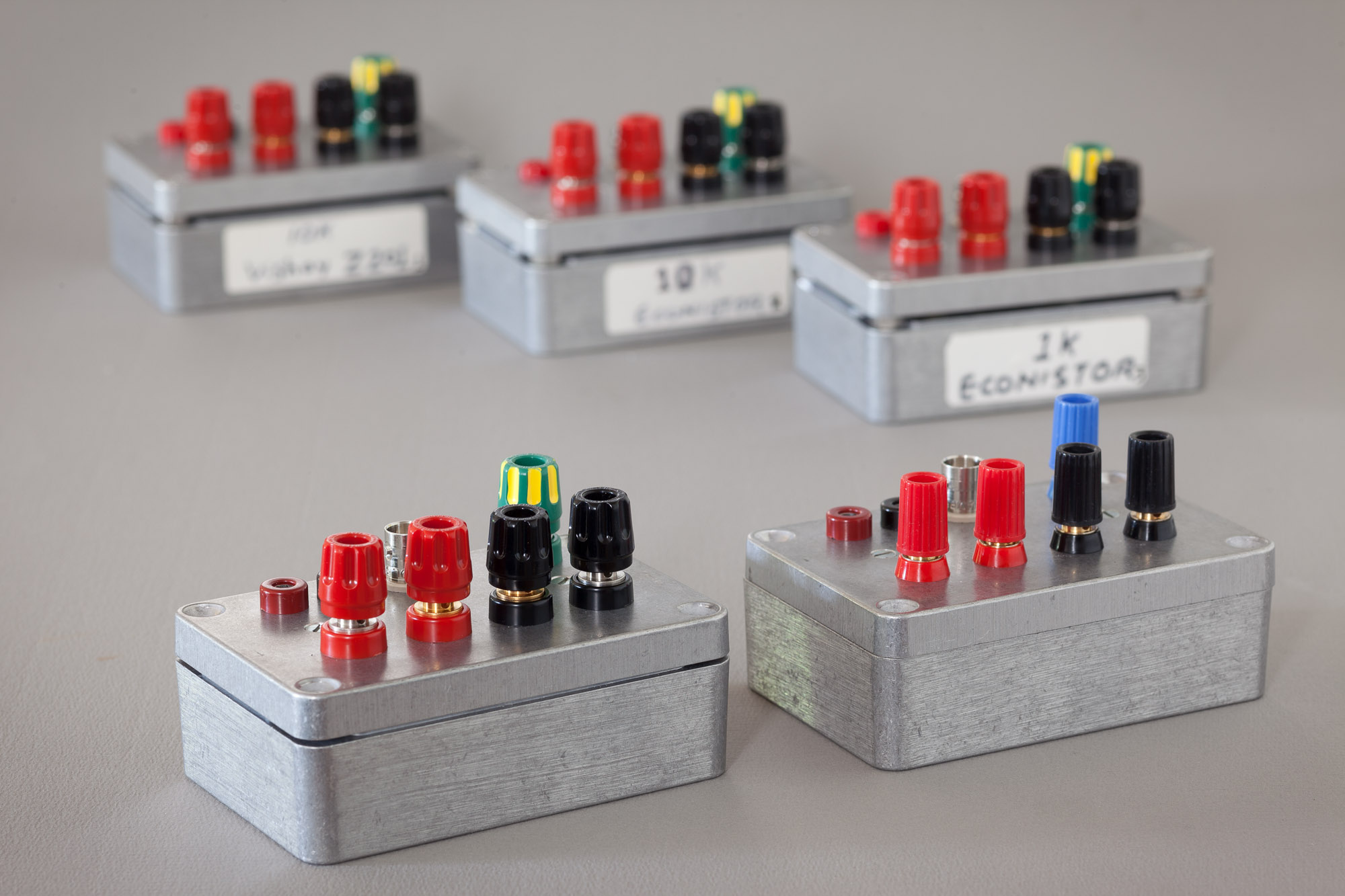

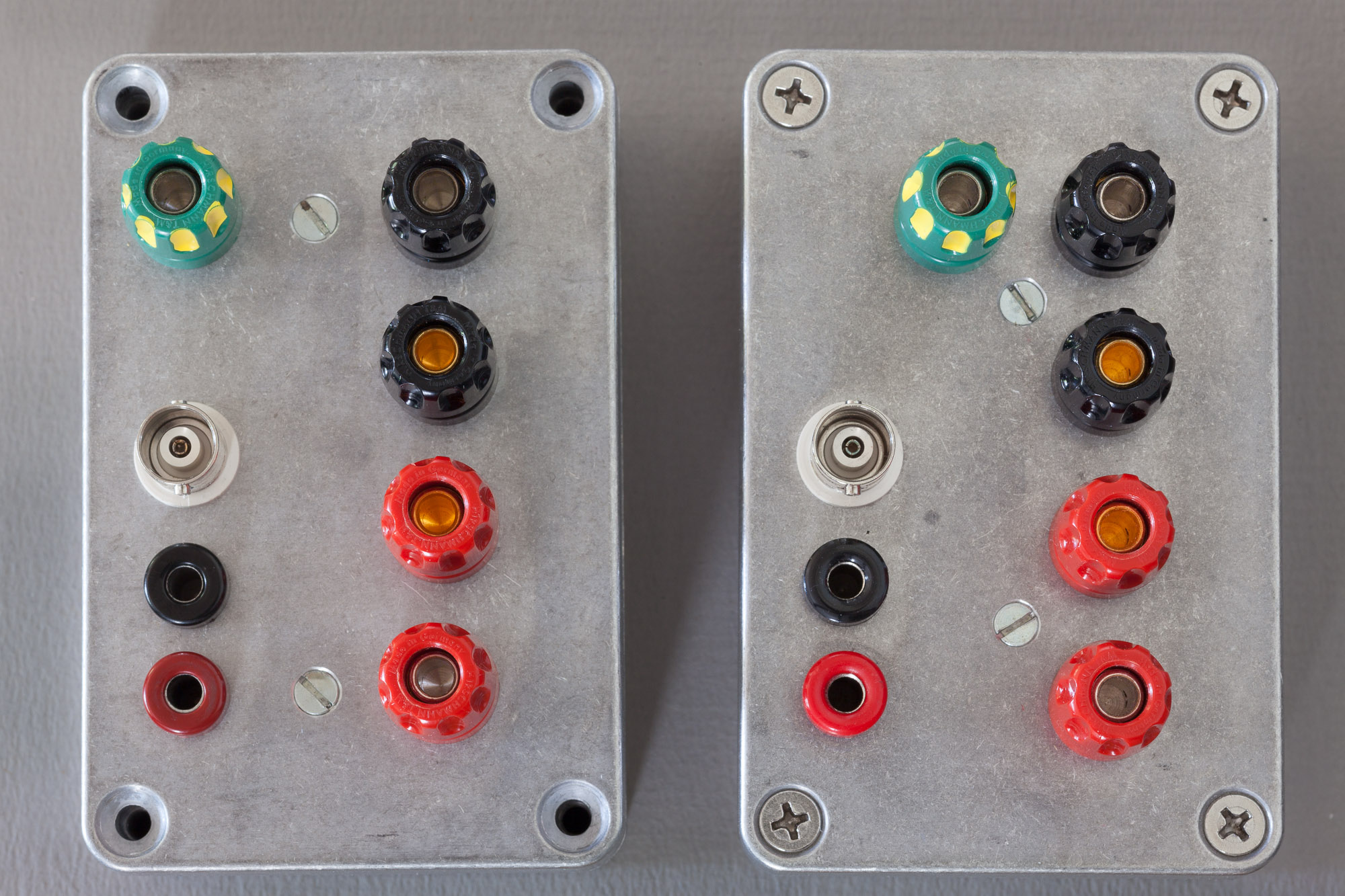

De afgelopen week zijn er tussen het boekhouden door een paar weerstandsbakjes bijgekomen:
klik op de foto's voor grotere versies
Het rechter bakje heeft afwijkende klemmen. Ik vond ze in Rosmalen, en denk dat ze van een Fluke 8800A afkomen. Het ziet er uit als goud over messing. Dat weet ik zo goed omdat bij nadere inspectie bleek dat er een zoutige kristallaag tussen de klemmen zat...
Lang verhaal kort: mooie klemmen voor weinig geld, maar ben wel ruim een halve dag aan het poetsen geweest voor ze weer goed bruikbaar waren
Het ontwerp is een beetje aangepast:
Links een nieuw bakje, rechts de vorige versie.
De massaklem staat nu in lijn met de LM35 aansluitingen. Hierdoor heb ik meer ruimte voor mijn vingers om de weerstandsaansluitingen stevig vast te draaien
Voorheen zat die massaklem op de standaard 19mm van de source-min klem, zodat ze met een shorting bar door te verbinden waren. Die functionaliteit gebruik ik niet meer. De kast-massa gaat nu aan de afscherming van m'n meetkabel, en bij de meter kan ik dan bedenken waar die massa aan vast moet.
Ook is er daardoor in het kastje ruimte om de draadsteunen voor de weerstand(en) verder uit elkaar te zetten:
Dat is zeer welkom voor de grote Cal-R en Julie weerstanden, temeer omdat ze zeer stijve aansluitdraden hebben, die je niet zomaar even in een lusje buigt... zo passen ze er met de volle (nog resterende) draadlengte in.
Ook de LM35 schakeling is wat anders opgebouwd om meer ruimte voor grote weerstanden vrij te houden. Wat daarbij helpt is dat ik geen rekening meer hoef te houden met ruimte voor de silicagel zakjes

Hi Gertjan,
Weer mooi gemaakt, maar een ding vind ik vreemd...
Waarom heb je geen bochtje aan beide zijde van de SP1005 weerstand opgenomen?
Trouwens, heb wat materiaal besteld om ook van dit soort doosjes te maken
miedema
Ha Bram,
Het aansluitdraad van die weerstanden is erg stug/stijf. Ik heb de weerstanden er dus met minimaal verbuigen van die draden ingesoldeerd.
Zo ontstaat er minimale mechanische stress voor de weerstanden.
Andere reden voor een bochtje zou ontkoppeling van mechanische spanningen kunnen zijn... Het bakje is zeer stijf, en grote thermische gradiënts zijn niet te verwachten. (na de tempco meting dan
De "Vtjes" waar je in soldeert in die keramische draadsteunen zitten een beetje lossig, dus die vangen nog wel wat op....
Ben benieuwd naar jouw versie van een weerstandsbakje...
groet! Gertjan.

Nu de Ite weerstanden in een bakje zitten heb ik ze beter kunnen meten
Dat ging een stuk beter dan de 1e poging met m'n budget Kelvin-clips. Nu was de laatste digit weer stabiel.
2 metingen, met een dag er tussen:
weerstand 20-04-2017 22-04-2017
100k Calr-R nr.60 100.004,6R 100.004,4R
995k Julie nr.25 999.258 R 999.256 RBeide weerstanden zijn dus ong. 2ppm gezakt. Dat kan het settelen in het bakje zijn, maar net zo goed gewoon de meter
Wel heb ik geprobeerd om beide metingen onder zoveel mogelijk identieke omstandigheden te doen. Zelfde temperatuur binnen 1 graad, meter 8 uur aan.
Deze weerstand metingen zijn gecorrigeerd voor de calibratie afwijking van m'n meter, maar andere correcties zijn nog geschat. Die weet ik pas als ik deze weerstanden als tranfer standaard heb gebruikt om andere (betere) meters met de mijne te vergelijken. En dat is pas zinvol als ik het temperatuursgedrag heb gemeten....
En de correctie van de tempco zelf natuurlijk....
Deze weerstanden wil ik ook gaan gebruiken om te experimenteren met het op nominale waarde brengen door een extra weerstand. Om 1M te maken van de 995k Julie labs zal wel meevallen, met ong. 750Ω in serie. Maar om die 100.004Ω Cal-R weer 100k te maken zal er iets van 2,5GΩ parallel moeten komen.... En Giga Ohm weerstanden zijn lastig: schaars, kosten al snel een tientje of meer, en hebben een tempco van honderden ppm/°C (hoewel die tempco wel los zal lopen, omdat die hele GigaOhm weerstand maar een paar ppm van de totale weerstand uitmaakt.)
De 955k Julie Labs in z'n bakje. Het witte draadje zit er als tijdelijke vervanger van de correctie weerstand naar 1MΩ
Voorlopig staan ook deze bakjes op een kier, net als de Econistor bakjes. Nog steeds komt er een laklucht uit. Dat zal nog wel een weekje duren. Daarna kunnen de bakjes dicht, en ga ik de tempco meten.
Als de weerstanden stabiel zijn in hun gesloten bakje ga ik de benodigde correctie weerstanden uitrekenen. Het zou mooi zijn als ik met die correctie weerstanden ook de tempco kan verbeteren. Maar daarvoor zal de invloed van die correctie weerstanden wel te klein zijn...
Nog een nachtje geslapen over de opmerking van Blackdog over de rechte aansluitdraden. Met een tang tussen weerstand en buigpunt zou ik natuurlijk best een Vtje in die draden kunnen buigen....
Maar ik heb toch besloten de weerstanden te laten zitten zoals ze nu zitten. Het sterke punt van deze weerstanden is juist dat ze zoals ze nu zijn lang gelegen hebben, en stabiel zijn. Hoe meer je er aan prutst hoe groter de kans dat je aan die stabiliteit weer afbreuk doet.

Gertjan, dat buigen heeft hoofdzakelijk zin bij niet al te stijve draad.
Bij stijve draad is de kans op beschadiging ook groter.

rbeckers, dat was inderdaad ook een gedachte van me: als dat draad zo stijf is kun je er wel een Vtje in buigen, maar als het niet verbuigt bij wat uitzetten/krimpen, dan helpt het nog niet....
Wel had ik, weer kijkend naar bovenstaande foto van de Julie Labs weerstand, even een lusje kunnen leggen in het koperdraadje waarmee ik de erg korte aansluitdraad moest verlengen

Om te beginnen de 100kΩ CAL-R (California Resistor) weerstand nr.60
De fabrikant heeft deze specs op z'n weerstand gedrukt:
De weerstandwaarde heb ik bepaald op 100.005,2 Ohm.
Dat getal steunt nu nog wel vooral op de 3458A van Blackdog. (want m'n correctie factoren voor mijn Fluke 8846A zijn òòk afgeleid van dezelfde 3458A)
Gister heb ik een tempco meting gedaan.
Het verloop van weerstand en temperatuur tegen de tijd:
Rood is weer de weerstandswaarde, blauw de temperatuur.
Groen is de weerstandswaarde waar de gevonden tempco al is uitgerekend. We kunnen hier al zien dat die tempco niet lineair is..... (En dat die niet-lineairiteit boven 25° zit)
Hieruit heb ik de tempco curve afgeleid door de weerstandsverandering tegen de temperatuur te plotten:
De tempco curve is geplot in rood. De verticale schaal is slechts 1ppm per divisie.
Nu kun je goed zien dat er vooral voor hogere temperaturen een kromming in zit. Ook hier had ik weer plezier van de groene curve waarin de tempco verrekend is. Door die curve te kantelen door verschillende tempco waarden te kiezen kon ik makkelijk zien welke tempco waarde het best past bij de voor mij belangrijke temperaturen.
Voor het stuk rond de 20 graden kom ik op 1,1 ppm/°C. Een hele mooie lage waarde!
En een heel stuk beter dan de 10ppm die de fabrikant beloofde...
Het schuine deel aan het begin van van de meting (groene lijn, links in de bovenste grafiek, en boven/naar links in de onderste grafiek) is het resultaat van mijn eigen onachtzaamheid...
Ik had verwacht dat de tempco hoger zou zijn, en was minder zorgvuldig... Wel had ik de avond te voren alles aangezet, zodat bij het begin van de meting alle temperaturen stabiel zouden zijn. Behalve de monitor van de meet PC... En die staat onder de Fluke 8846A. Wat je dus ziet de eerste 2,5 uur van de meting is de drift van de meter door de extra warmte van die monitor. Het is maar 1,5ppm, maar toch, door de lage tempco van de weerstand, duidelijk zichtbaar. Een schoonheidsfoutje....
We hebben hier dus te maken met een hele mooie weerstand!
De weerstandswaarde is nog ruim binnen spec, en dus weinig verlopen in al die jaren. Dat belooft een zeer lage lange termijndrift.
En de tempco is erg laag. Een factor 2...3 beter dan de Econistor weerstanden. Dat maakt een transfer standaard een stuk makkelijker en nauwkeuriger in gebruik.
Ik ga de weerstandswaarde corrigeren door een 2GΩ weerstand parallel te zetten. 2GΩ parallel aan 100.005Ω levert precies 100.000Ω op. Mooi dat dat zo uitkomt, want GigaOhm weerstanden zijn alleen in grote stappen van 1GΩ te koop....
Al het goed is levert dat een transfer standaard op die èrg dicht bij 100.000 Ohm zit en nog steeds mooi stabiel is
Natuurlijk is een transfer standaard van 100.005Ω net zo mooi en bruikbaar, maar ik vindt het wel leuk om ervaring met correctie weerstanden op te doen. Hier een parallelweerstand, en de Julie Labs 995k krijgt een serieweerstand naar 1MΩ
