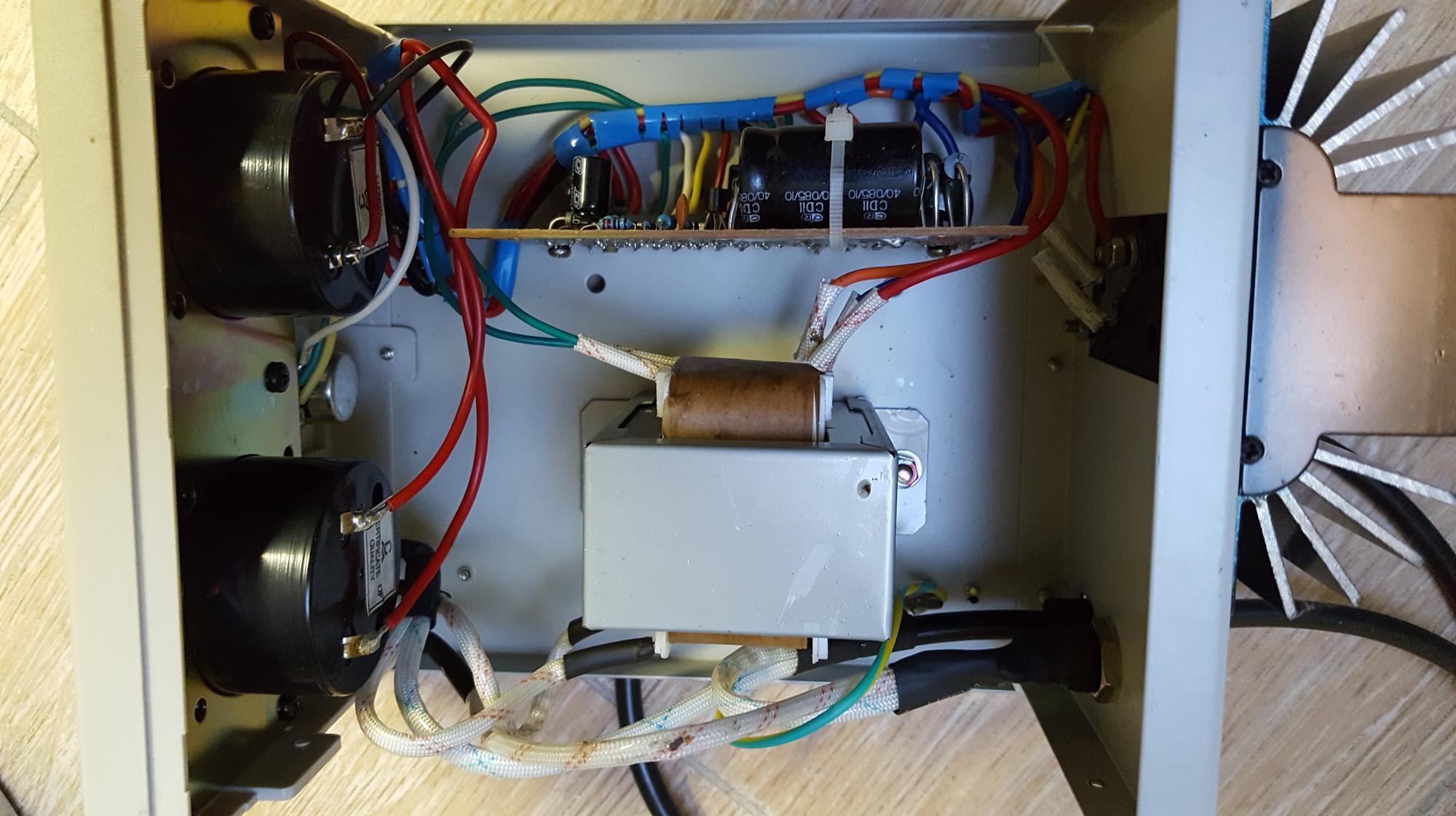

Elco C1 3300µF/35V is defect geraakt, staat bol.

Waarschijnlijk is de positie direct naast de gelijkrichtdioden daarvoor verantwoordelijk. Blackdog constateert een vergelijkbaar euvel in de Banggood voeding en verving de standaard diodes met Schottky typen om de warmteontwikkeling te verminderen.

Ik heb de elco vervangen door een Teapo 4700µF 63V 105°C type, de elco staat zoals op de foto te zien direct naast de 1N5402 diode's, dus waarschijnlijk is de elco te warm geworden (originele was een 85°C type)
De voeding werkt weer.
edit: Zoals kruimel hierboven aangeeft kan ik misschien beter ook Schottky-diodes toepassen.

Kijk eerst of je diodes inderdaad heet worden. De simpelste oplossing is de elco gewoon van die diodes wegbuigen.....
De elco zal nu veel minder last hebben van de warmteontwikkeling van de diodes.
Hij is ook van het 105°C type dus zal er ook beter tegen kunnen.
Als hij in de toekomst terug knalt, kan ik de diodes alsnog vervangen door MBR340's
