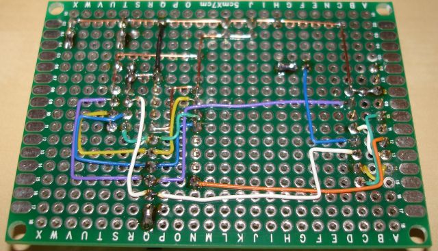

Pertinax
Is dit iets? De isolatie smelt wel.
http://www.benl.ebay.be/itm/331556785951?_trksid=p2055119.m1438.l2649&…
Ik heb vele jaren geleden gewerkt bij een gloeilampenfabriek in het zuiden des lands en daar werd voor wire wrap inderdaad Kynar draad gebruikt. De isolatie is dacht ik van Teflon dus smelt niet en daarom ook erg goed te gebruiken om gewoon mee te solderen zoals in de foto van Pertinax. Je hebt wel een speciale draadstripper nodig en die zijn erg duur. Kynar draad is overigens ook niet goedkoop.
De foto van Pertinax illustreert perfect waar ik de draad voor nodig heb. Het maken van kleine schakelingetjes op gaatjesprint. De draad die ik zoek kan je eenvoudigweg strippen met een gewone dagdagelijkse striptang. Belangrijk is tevens dat je de buitenmantel kan smelten met de soldeerbout zodanig dat je hem kan solderen zonder opnieuw te moeten strippen en eventueel zo direct gaan naar een volgend contactpunt leggen. Op de foto misschien niet echt duidelijk te zien toch mogelijk is zo de witte en blauw draad gesoldeerd. Wilde je hem solderen na het strippen ook geen probleem, de isolatie smelt vrijwel niks weg. Lijkt wel wat tegenstrijdig toch beter kan ik het hier niet omschrijven. Zo heb ik hem vele jaren geleden gebruikt.

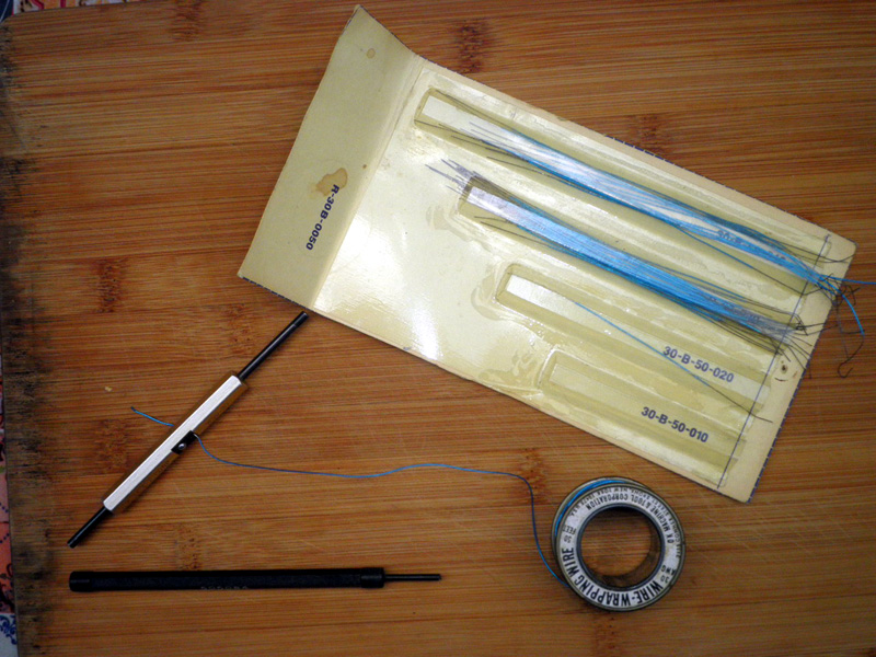

Hier even wat wirewrap spul:
Een rolletje draad, voorgestript draad, een handtooltje voor het maken van correcties, waarin een simpel strippertje zit en een unwrap-tool.

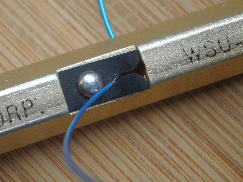

Detail van de stripper:
Echte strippers zijn electrise tools net roterende mesjes. Die geven een veel fraaier resultaat, maar kosten in de k€ !
