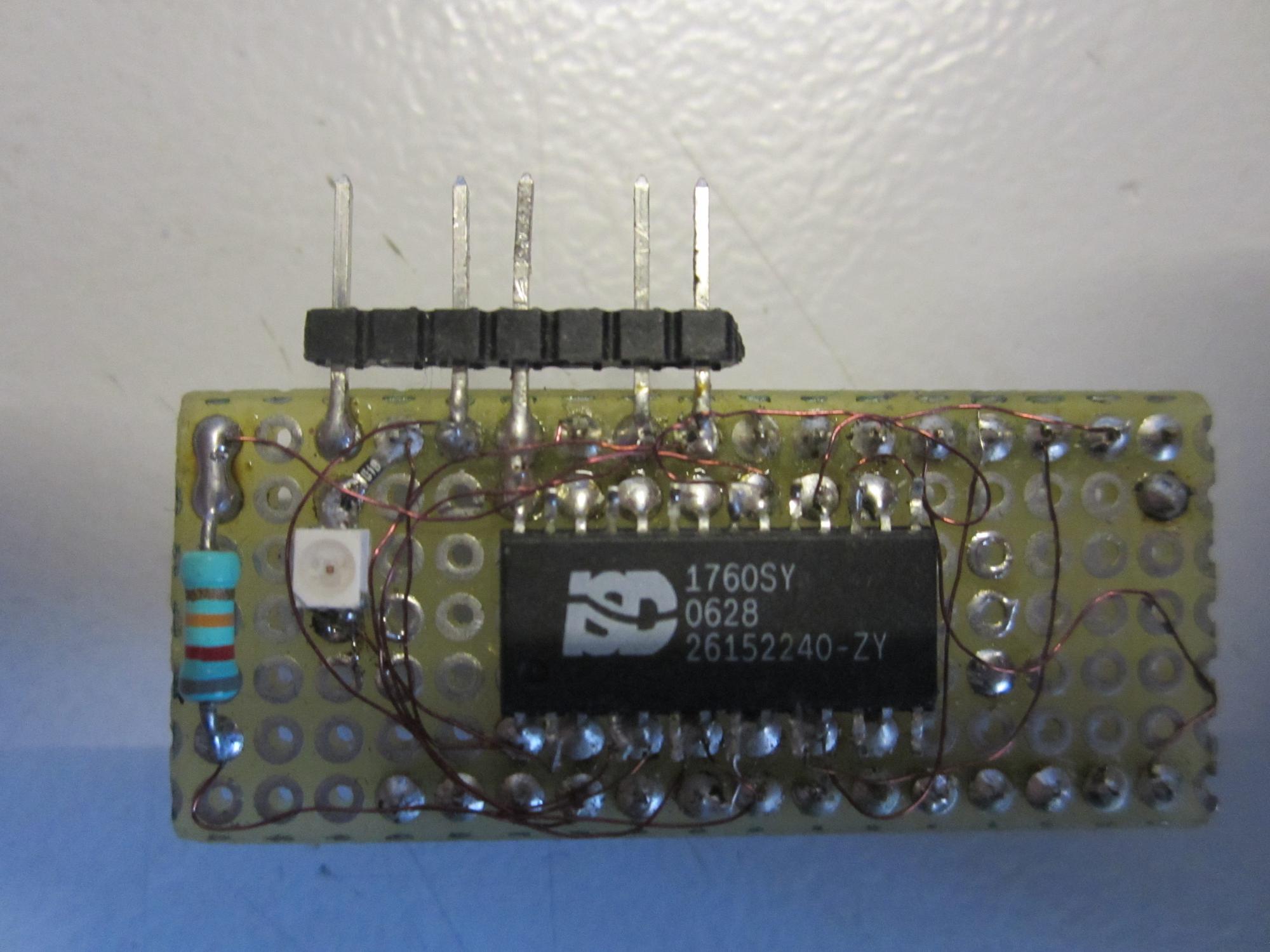

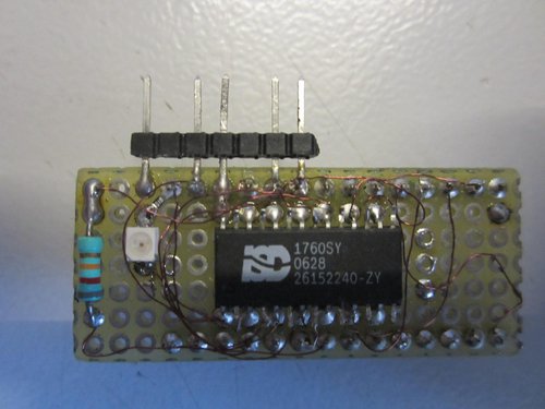

Zie foto.
Dit is gedaan met wirewrap draad. De isolatie smelt niet echt als je de soldeerboutpunt ertegenaan houdt maar wordt wel stroperig zodat je het gewoon een stukje kunt opschuiven. Het wordt dan een soort kloddertje. Dat kun je er, ook weer met de punt, makkelijk af halen. Het mooie is dat je zo ook 'doorgaande' verbindingen kunt maken.

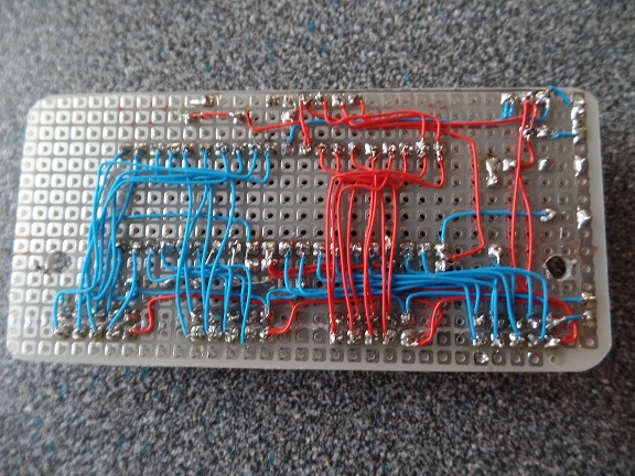

Een proefmodel maken met roadrunnerdraad is snel gedaan:
Vroeger heb ik ook vaak geisoleerd pvc draad gebruikt, maar bij veel draden wordt het nogal een dikke klomp. (en je kunt niet goed zien waar de onderste draden heen lopen.
Met het roadrunnerdraad kun je er gewoon aan trekken met een pincet...

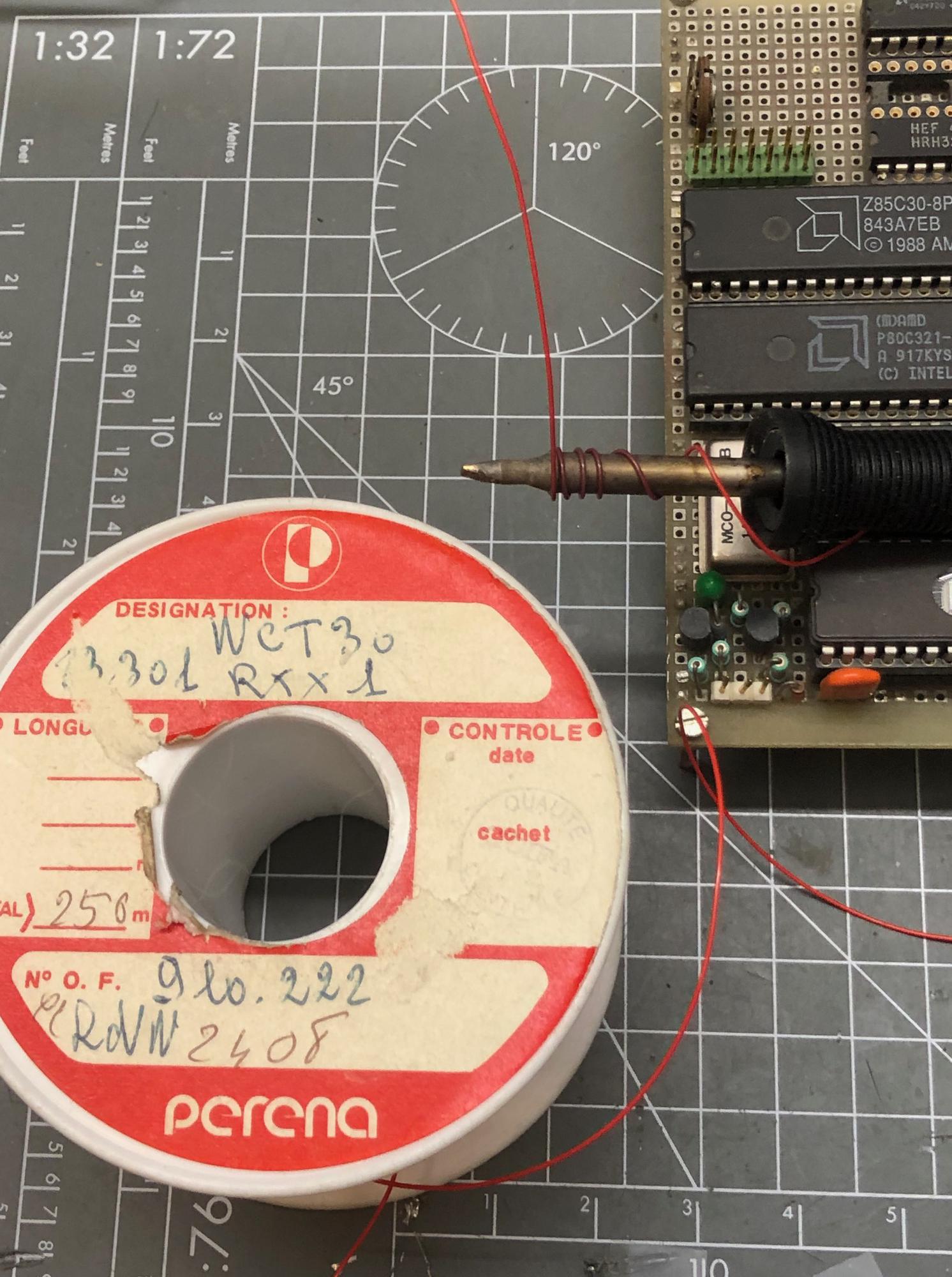

Voor een experiment ontwerp gebruik ik (Chinees) gaatjesbord met soldeer rondjes.
Nu wil ik de draadverbindingen met dun geisoleerd draad maken.
Vroeger gebruikte ik daarvoor Wirewrap draad met teflon mantel.
Helaas heb ik op een moment mijn klossen (10 kleuren) weg gegeven.
Ik heb nog wel een aantal WW voeten en connectoren alsmede losse pennen.
Via Ebay is er een groot aanbod van WW draad, echter allemaal met Kynar /plastic mantel. Smeltpunt 80-120 graden C.
https://www.ebay.nl/itm/8-Wire-Isoliert-P-n-B-30-1000-30AWG-Wickel-Kab…
Ik ben echter op zoek naar draad met Teflon mantel. Dat draad kan ik ook kopen maar erg duur en op grote klossen.
Ik beschik nog wel over een "Unwrapper" tool en twee Clauss 0.014 striptangen.
Hiermee kan ik toch AWG 30 of 28 mee strippen?
Dus weet iemand een adres waar ik een 10-tal meters kan kopen?

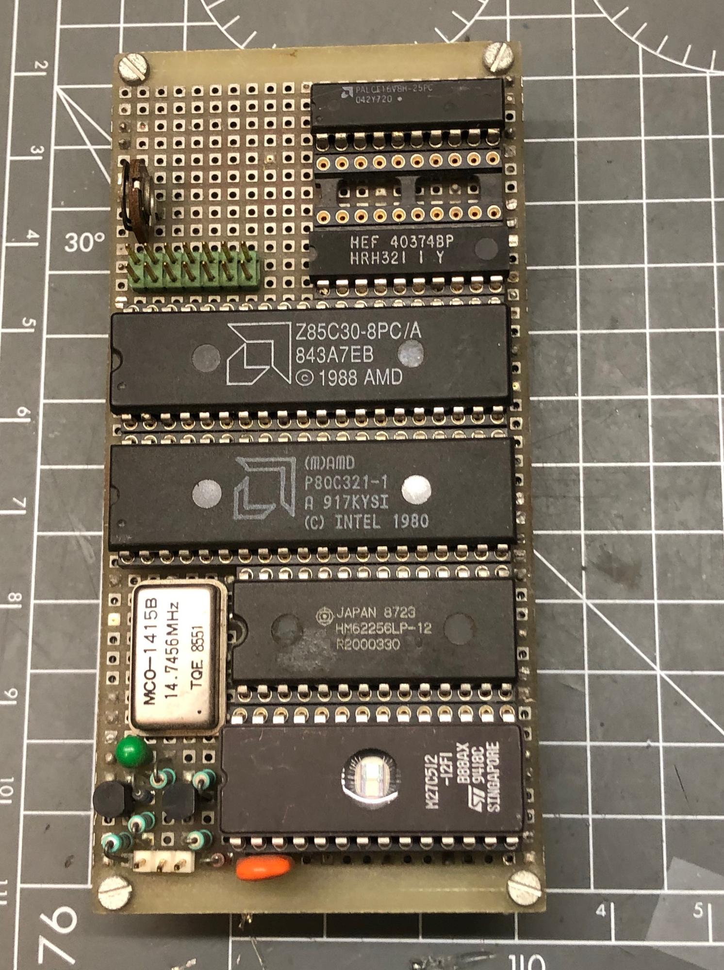

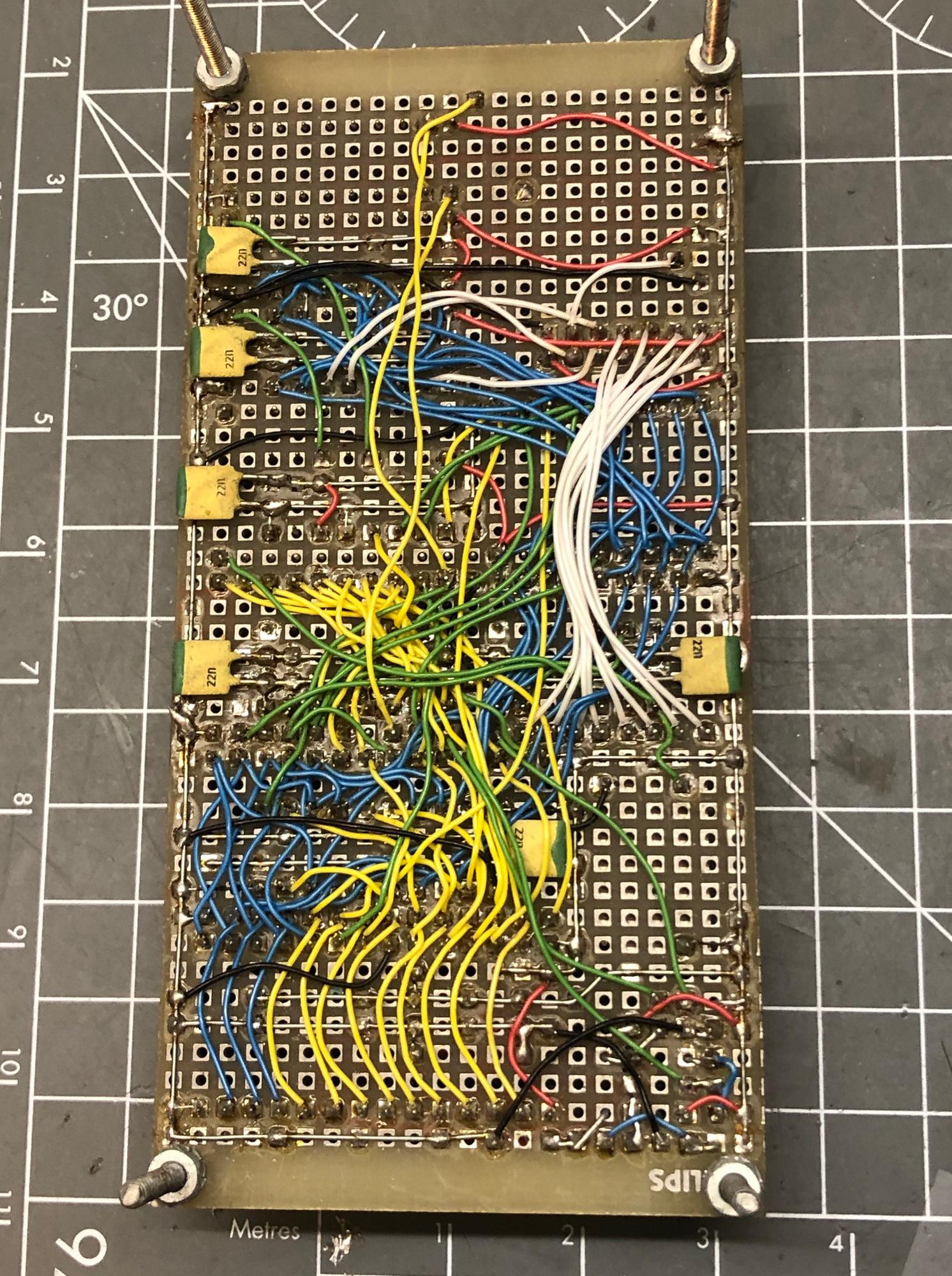

Ik gebruik dit draad al tientallen jaren om er printjes mee te maken, in de tijd van de 8086 processor zelfs een complete computer inclusief 8087 en 128kbyte dram op een eurokaartje van 10x16cm. Het werkt "uit de kunst" als je maar draad gebruikt waarbij de isolatie niet smelt.
vraag : als iemand nog draad over heeft met zwarte isolatie dan hoor ik 't graag.

de draad die ik gebruik smelt niet als je hem om een (warme) soldeerbout draait, je kan dus nooit per ongeluk de isolatie beschadigen met solderen. Het krijgt een andere kleur, maar als het afkoelt is het weer gewoon rood.
Hieronder een voorbeeld van lang geleden, 8051 processor met 8530 SCC.
dus als iemand dunne zwarte teflon draad heeft..
