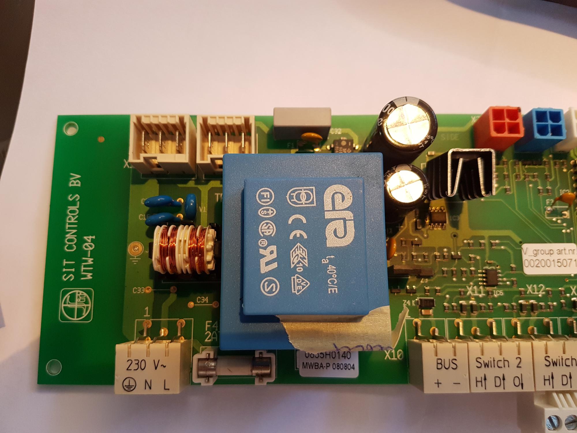

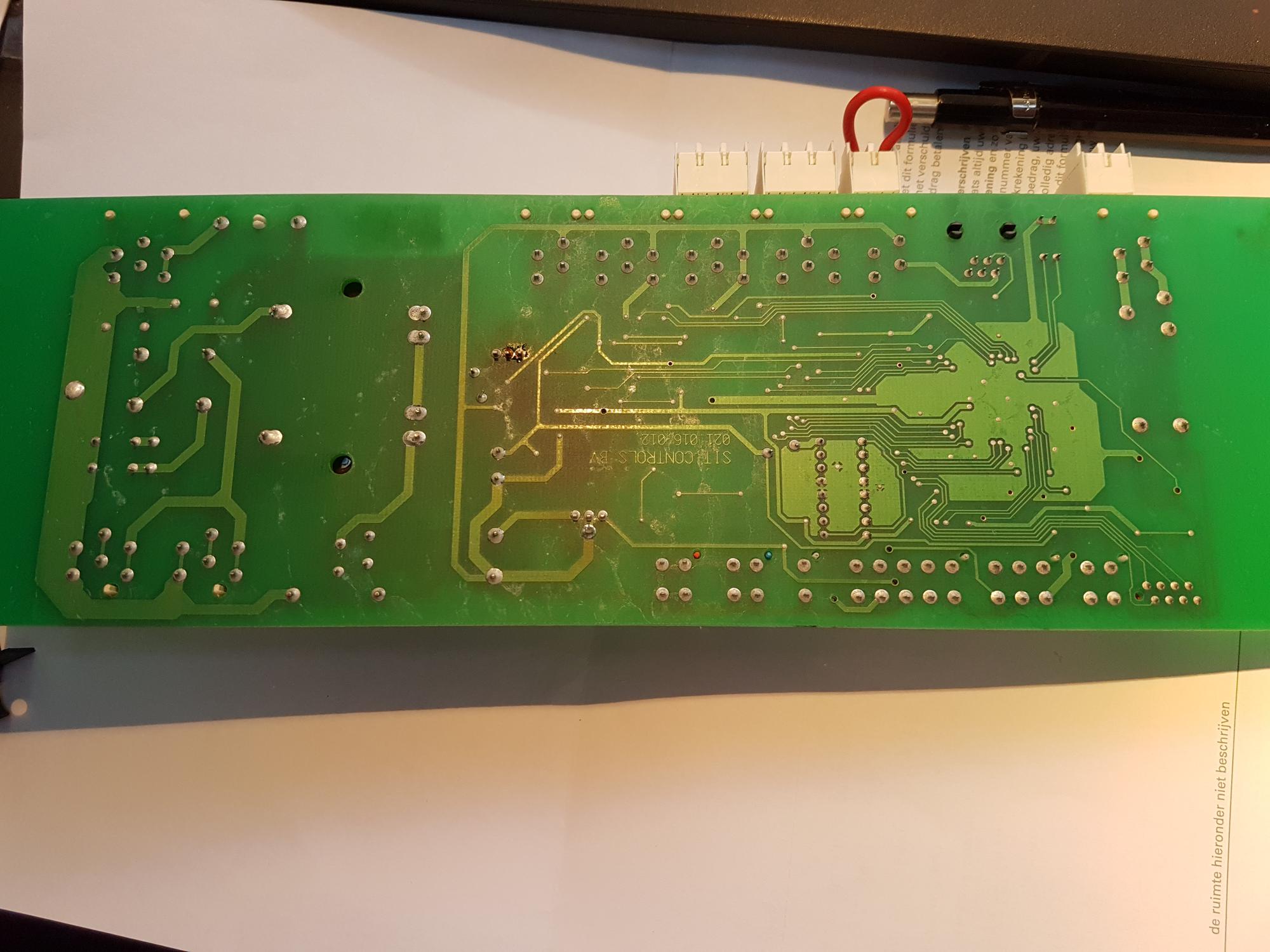

Ik ben in het bezit van een 10 jaar oude AWB WTW unit waarvan de hoofdprint defect is. Unit draait alleen nog maar in de hoogte stand en reageert verder nergens meer op. Iemand een idee waar het probleem in de print zou kunnen zitten. Kan aardig solderen maar ben helaas geen elektrotechnicus. Ik hoop dat experts hier raad weten.
Zie de afbeeldingen voor de defecte printplaat

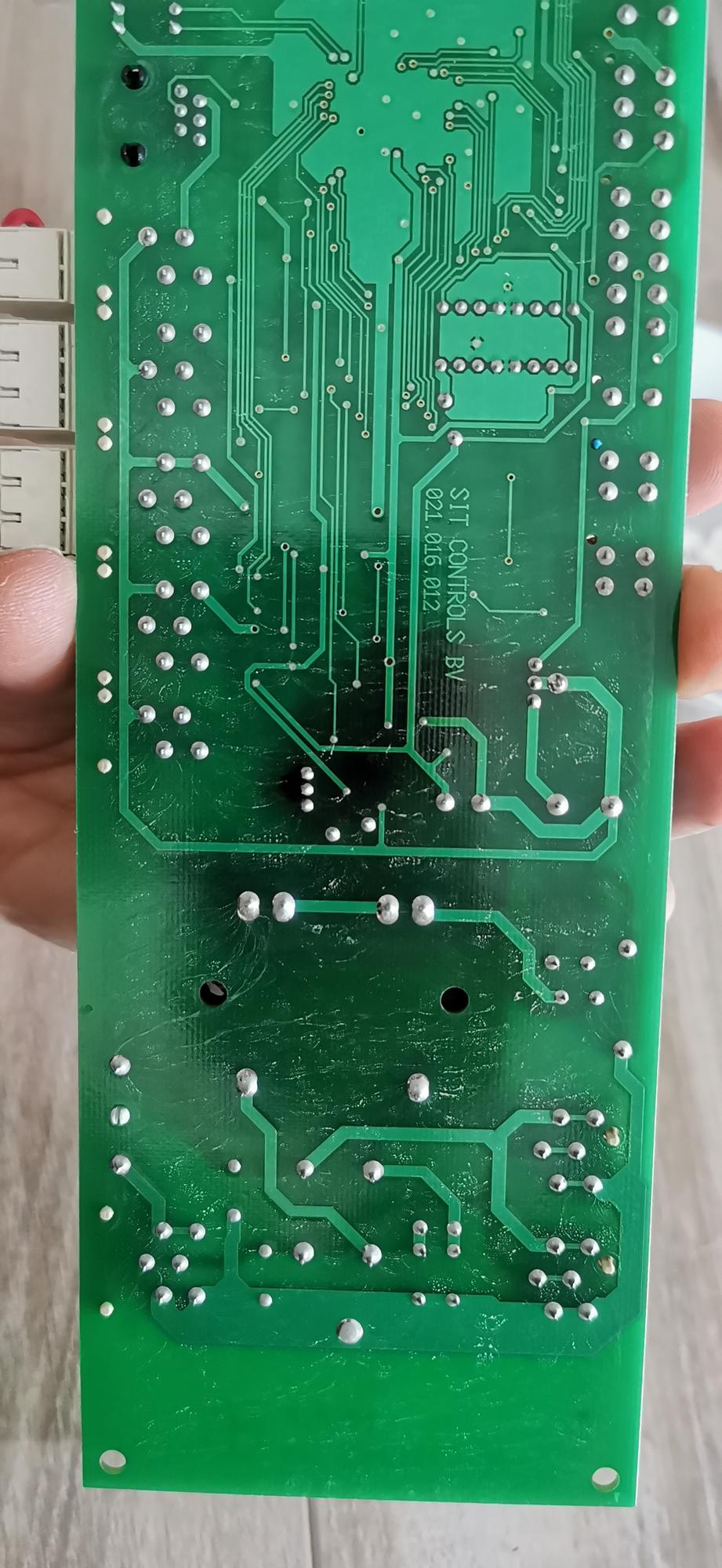

Wat me aan deze print opvalt is dat het gedeelte voor de voeding nogal warm geworden lijkt te zijn. Op de foto van de achterkant van het bord zie je duidelijk de verkleurde plek rond deze componenten.
Bij mijn print is de IC die de voeding regelt compleet ontploft, maar zo te zien werkt deze print op een iets andere manier.
Het lijkt er voor mij op dat de voeding van deze module opgebouwd is uit de blauwe trafo + een 3-pins lineaire regelaar met koelvin.
Op de foto van de achterkant lijkt er ook iets aan de hand te zijn met de solderingen van deze regelaar. zwart randje er omheen etc.
Kun je zien welk nummer er op de betreffende IC staat??
@Wouter N
Ik heb even een foto gemaakt van de component welke aan de achterkant die verkleuring aan de 2 vd 3 pootjes heeft (das die zonder koelelement)
en een foto van die met het koelelement zover ik het nummer door het koelelement kan zien.
Dit is een lineaire voeding met op het koelelement een 7824 spanningsregelaar en niet vergelijkbaar met de schakelende voeding van Wouter N. Zo'n 7824 verstookt een paar watt (direct afhankelijk van de belasting) en mag dus warm worden.
Ik denk dat het een kwestie wordt van ouderwets meten waar de fout zit. Kan alsnog die spanningsregelaar zijn, begrijp me niet verkeerd, maar dat stel je vast door de spanning tussen ingang en massa (ergens tussen 27 en 40V als ik het uit m'n hoofd zeg) en de spanning tussen uitgang en massa (moet 24V zijn) te meten.
Die BD438 (PNP transistor) zonder koelelement ziet er in mijn ogen niet vreemd uit, maar ook die kan natuurlijk stuk zijn.

Bedankt voor je toelichting. ik heb een multimeter liggen dus ik zou hem door kunnen meten...maar nu komt mijn blonde vraag...welke poot vn de spanningsregelaar is de ingang, massa en de uitgang. massa is neem ik aan de poot in het midden waar ook het koelelement aan vast zit?
Massa is inderdaad die in het midden, en ik geloof dat de uitgang rechts zit als je er van voren tegenaan kijkt maar dat zie je snel genoeg aan de spanning.

Ik heb precies hetzelfde defect aan mijn AWB Airmaster HRD275 printplaat en op dezelfde plaats donkere verkleuringen. Ik heb de spanningsregelaar doorgemeten en die lijkt goed (41V in en 24V uit). De BD438 PNP Transistor geeft op beide pootjes 18.6V
Heb jij de printplaat weer kunnen maken? Zo ja, welke componenten heb je vervangen?
Ik heb ook zo'n defecte print en ook deze heeft verkleuringen rondom de transistors. Bij mij staat het relais te pendelen, waardoor het apparaat niet meer opstart. Ook heb ik het sterke vermoeden dat één van de elco's (C4) de geest heeft gegeven. Deze zou 1000 µF moeten zijn, maar ik meet er maar 10. Hij staat ook een beetje bol en er komt verkleuring door het kruisje bovenop. Dat zou voor een paar centen te repareren zijn, maar wie garandeert mij dat er niet meer stuk is ...

Dag heren ook hier een AWB HRD 275/350 sinds vannacht geen beeld meer op het display. Werd vanochtend wakker met de ventilator die op volle toeren draait. Inmiddels de printplaat losgekoppeld ook een donkere verkleuring op de achtergrond.
