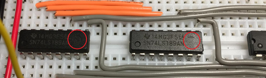

Zie nu op de foto dat je de LS versie gebruik, dus max. 40mA.
Soms zie ik het over het hoofd, maar dit keer wist ik het uit de titel van het topic...

Dus alleen voeding op een chip zetten en meten wat er loopt: veel meer als 40mA -> defect dus. (of fake)
Da's de 74LS189 zonder de 'A'... (die trekt max. 40mA, de -A versie 60mA, en de -B versie trekt zelfs 105mA)
De opdruk op de ic's lijkt erg nieuw; ik denk toch dat dit soort 64 bits geheugens al lang obsolete zijn...
henri62
Kijk eens goed naar het tweede IC van links geteld. Die is schuin afgeslepen zo lijkt het (rechterzijde dunner). Ook de "structuur" van de bovenzijde is niet mooi glad maar te ruw.
De opdruk van de jaar/week code ziet er vreemd uit. Vroeger stond er bijvoorbeeld gewoon 8432 of zo op (1984 week 32). En niet van de letter coderingen dacht ik.
Ik hou het ook op fake chips.
Kijk eens op de onderkant, vroeger stonden daar ook wat grotere stempeltjes op.

Ik begin, vooral aan de hand van jullie reacties, inderdaad ook het vermoeden te krijgen dat de ICs nep zijn.
Eens proberen of ik echte kan vinden hier in de buurt en dan opnieuw proberen. Maar ik zal ook alle verbindingen opnieuw doen en een ander breadboard proberen.
De ICs hebben ook geen notch zoals de meeste hebben. Alleen een puntje bij pin 1.
Vreemde zaak dit.

Bij oudere ic's verwacht je inderdaad meestal een 'notch' aan de pin 1 zijde. Opdruk en logo zien er ook wat nieuw uit.
(zou me niet verbazen als de bovenkant geverfd is. Kun je met een mesje dan zo eraf krabben)

Stond er nog wat aan de onderzijde van de ic's? (en is de verf er heel makkelijk af te krabbelen aan de voorzijde?)
Op 7 augustus 2017 14:47:06 schreef Arco:
Sorry vergeten.
Op de onderkant staat in één van de twee cirkels die aanwezig zijn "japan 1".
Ze lijken niet geverfd. Zit direct in het plastic package te krassen. Komt geen verf van af.
Ja, ze worden ook wel gelaserd. Dan raggen ze dus met een laser het logo en typenummer in het plastic.
Heb twee nieuwe 74LS189 gehaald. Zien er een stuk anders uit en lijken prima te werken.

Je eerste setje '189 chips was duidelijk fake:
Bij de rechter chip is duidelijk te zien dat de verdiepte circel abrupt stopt, terwijl deze bij de linker chip (nog) wel mooi rond doorloopt. De toplaag is er dus afgeschuurd en er is een nieuwe tekst in gelaserd.
Ze zijn (slecht) overgestempeld. Hoeft niet te betekenen dat het geen echte 189's zijn. Gezien het uiterlijk was het geen TI.
Het model van het IC en de opdruk zien er te 'modern' uit voor zo'n gedateerd ic, de oudere TI logo's waren ook open, en niet dichtgeverfd...
