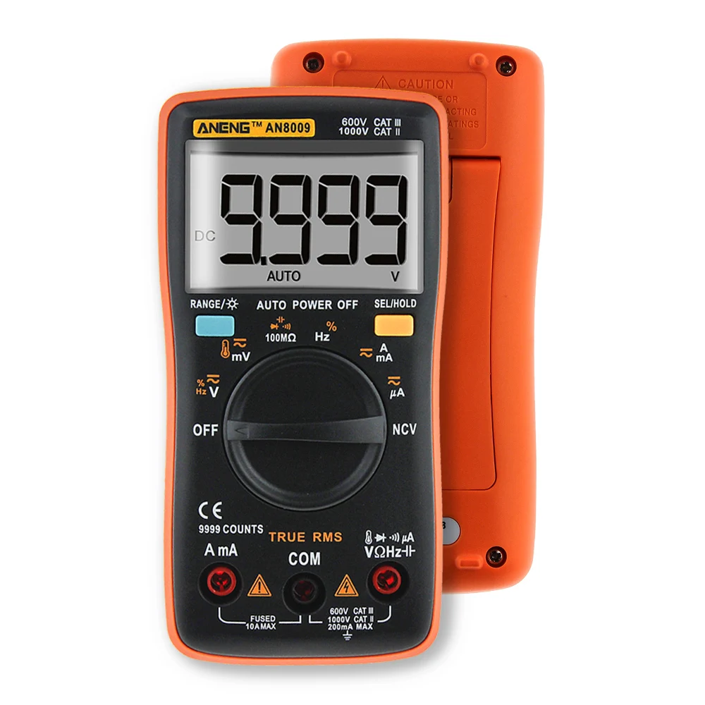

Ik meet bij het testen niet met meetsnoeren in het laagste bereik van de Aneng 8002, maar op deze manier:
Hier laat ik de verschillen zien in een tiental foto's betreffende het laagste capaciteit berijk van een aantal meters.
Aneng 33pF, deze mag geen waarde hebben van de ontwerpers...

Deze "professional" heeft nog wat extra metingen gedaan om het een en ander duidelijker te maken.
Als eerste heb ik de meetsnoeren gemeten die bij de Aneng AN8002 waren gelevert, de capaciteit varieerd tussen 6 en 18 pF
Dit gemeten met vier meetinstrumenten met de meetsnoeren op verschillende manieren neergelegt, of anders gezegt "gedrappeerd" *grin*
Metingen aan de Aneng AN8002, referentie is de Philips PM6303 meetbrug, waarvan ik vanuit ga dat deze correct is door de verschil metingen die ik er aan gedaan heb t.o.v. mijn andere meetinstrumenten .
De eerste waarde is de waarde van de professionele Philips die ik op de meetklem heb gemonteerd.
Ik heb de waarde ingesteld op de Philips enven gewacht en dan voorzichtig omgeprikt naar de Aneng meter.
De tweede waarde is wat de Aneng meter aangeeft op het laagste capaciteits bereik.
Philips Aneng
12,5pF == 0,000nF
20,4pF == 0,000nF
26,8pF == 0,000nF
32,9pF == 0,000nF
39,1pF == 0,000nF
47,1pF == 0,000nF
54,9pF == 0,009nF < er komt beweging in.
66,0pF == 0,022nF Delta = 44,0pF
72,0pF == 0,029nF Delta = 43,0pF
81,0pf == 0,042nF Delta = 39,0pF
90,1pF == 0,052nF Delta = 38,1pF
100pF == 0,064nF Delta = 36,0pF
117pF == 0,083nF Delta = 34,0pF

Kortom, je hebt een offset van ongeveer 39+/- 5 pF.
Ik vind het aannemelijk dat een deel van de "onvoorspelbare" afwijking veroorzaakt wordt door drappeer-verschillen in de meetsnoeren.
Anderzijds, het verschil is behoorlijk lineair. Met de hand heb ik een lijn gefit en ik kom op 17% te veel aangegeven met een offset van -54.
Maar jou meetresultaten komen geheel niet overeen met de mijne. Dan kan je gaan zeuren dat een van ons niet goed gemeten heeft, of je kan je realiseren dat we verschillende dingen gemeten hebben.
Jij meet, met jou meetmethode een forse offset en ook nog eens een forse procentuele afwijking. ALS mijn condensatoren in m'n "overgenomen overstock" bakjes ongeveer de juiste waardes hebben is mijn aneng gewoon veel beter afgesteld dan de jouwe. De conclusie kan zijn dat jij pech hebt gehad, of dat er toch verschillen zitten in de verschillende meters.

Is het jullie nog niet opgevallen dat Blackdog een andere (nieuwe) versie van de Aneng An8002 heeft?
Vergelijk de foto's maar eens met die van Fred en Kruimel op de eerste pagina van dit draadje.
Misschien ligt daar de oorzaak van de verschillen in meting.
Groeten,
Chris
Het enige verschil wat mij opgevallen was is de tekst "SEL" bij de oranje drukker...
Dat komt omdat mijn exemplaar dat ook heeft. Dat is een Bside ZT102 die ik een paar dagen terug binnen kreeg. Die had ik besteld n.a.v. een tip in het aanbiedingen topic.
Maar ik verwacht niet dat er inwendig een verschil is.
Nog eens kijken Rob ;-).
C° en F° in andere kleur, Ω in het wit en extra functie naast de V positie.

Niet alleen de opdruk is anders. Blackdogs meter heeft bij de V functie meer dubbel functies: % en Hz

Scherp gezien, Chris. Ik heb even gekeken en mijn meter komt overeen met de uitvoering van Bram.

En voila, er is ook een AN8009 uitgekomen, voor wat extra geld zelfs in een nieuw kleurtje:
https://ae01.alicdn.com/kf/HTB1qlIim6uhSKJjSspdq6A11XXaB.jpg?hash=3956e8a6daec33224b6380a462d9837f
