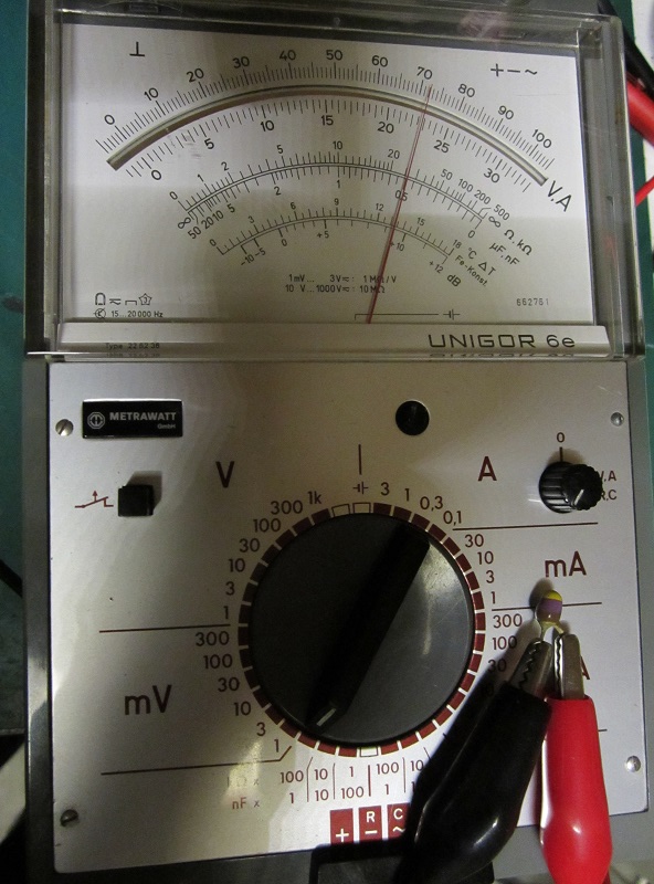

Mijn oude Unigor 6e doet 't ook nog redelijk... :) (geeft 490 pf bij een 470pF c'tje...)

En als laatste op de Philips bij 1KHz.
http://www.bramcam.nl/Diversen/Aneng/Multimeters-32.png
De verschillen zijn nihil, beide meters staan op 0,00 zonder meetobject.
De V&A 520B was toen ik hem kocht de goedkoopste die 100KHZ als meetfrequentie had.
Zover ik weet is het een meter van Mastech.
Blackdog
rob040
Op 23 oktober 2017 15:38:40 schreef blackdog:
Hier een 22pF condensator op de VA 520B en de Philips meetbrug.
Bram, is het een 22pF of een 27pF condensator? Als het een 22pF exemplaar is, dan wijkt die nogal af...
Hi die Rob040,
Ik heb het aangepast, sorry voor de typo, het is een 27pF condensator.
Dank en groet,
rob040
Ha Bram, dat hoopte ik al. Want nou zijn zowel het C'tje als de meters te vertrouwen.
