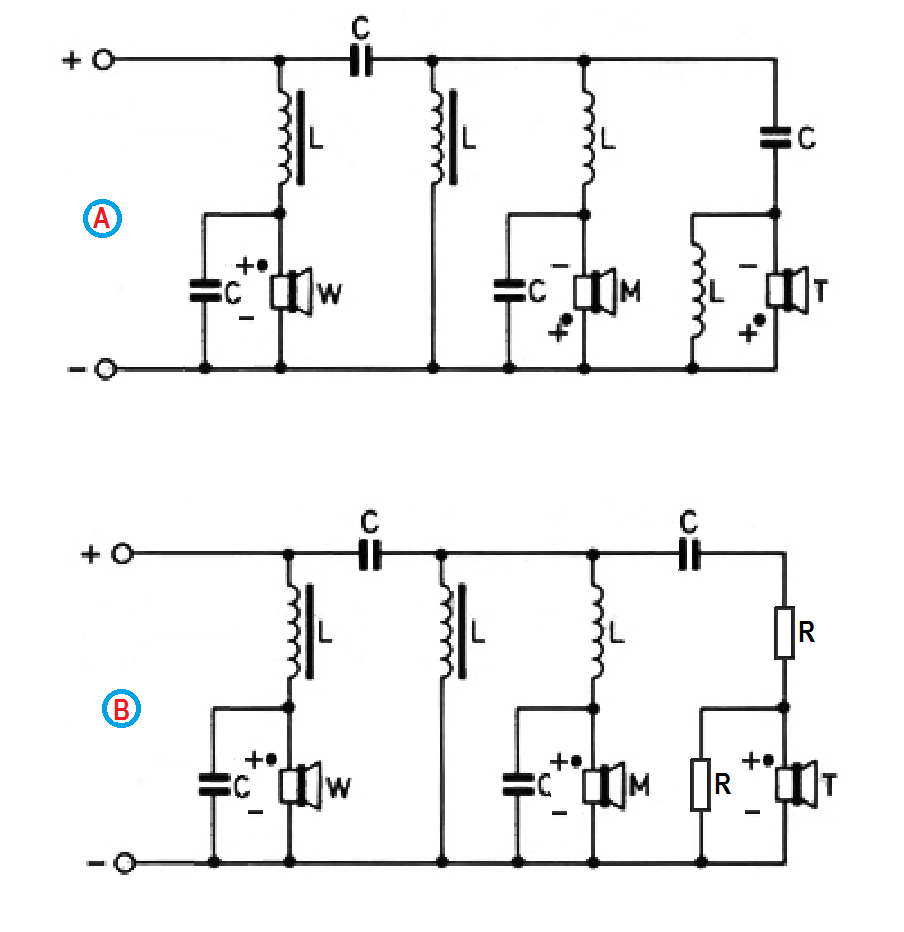

Zeer geacht forum,
Al lezend over en kijkend naar schema's van luidsprekerfilters zie ik vaak verschil van polariteit tav. de aansluiting van de midden- en tweeterspeaker tov. de basspeaker. (Zie voorbeeld in afb. A en B.)
Is daar een regel voor?
Bij voorbaat dank.

Even heel kort:
Het is ac, dus als je alles omkeert maakt het geen bal uit.
Moet je dus wel alles omkeren
Een condensator draait 90° de ene kant op en een spoel 90° de andere kant
Dus dat de tweeter en woofer omgekeerd staan klopt ook, omdat die totaal 180° draaien. Das dus omkeren
Echter de midden toner draait maar 90°. Hij loopt dus ofwel aan de ene, ofwel aan de andere kant 90° verschil

Hou je aan het schema. Het maakt wel degelijk uit, alhoewel de verschillen subtiel zijn.
Mijn echte naam: Joris | Mijn elektronica website: Fuzzcraft.com
Bij de overgangen (scheidingsfrequentie) wil je dat beide speakers akoestisch in fase staan. Geheel afhankelijk van het filterontwerp (flanksteilheid, type etc.) worden dan de drivers electrisch gezien in- of juist uit-fase gezet om een juiste optelling te krijgen in output.
Sluit je één speaker dan juist andersom aan, dan zal je een flinke dip hebben in de frequentiekarakteristiek.

Haha, dat is wel heel zelfverzekerd! :) Je hebt in zekere zin wel gelijk, maar dat gaat alleen op als je een zuivere harmonische hebt. Met een mengsel van tonen wordt de redenering heel wat ingewikkelder. Een fasedraaiing in de lage tonen betekent namelijk een veel grotere verschuiving in tijd dan een fasedraaiing op de hoge, en dat kan je tot zekere hoogte horen. Een blokgolf bevat bijvoorbeeld een hele hoop frequenties, en als de tonen dan 90° achter lopen is het effect dat je voor elke harmonische (blokgolf bevat de oneven harmonischen) een afnemende vertraging gaat krijgen. Nu zal dat op een scoop veel dramatischer zichtbaar zijn dan voor je gehoor, maar het gaat wel merkbaar zijn. Dan wil je de hogere tonen wel graag wat vertragen. Het is natuurlijk heel belangrijk dat je speakers daarin hetzelfde zijn, anders krijg je een heel raar geluidsbeeld. Bovendien is het grootste probleem dan ook in het midden te horen, waar je waarschijnlijk zal zitten.
Omdat de filters in een speaker een frequentie-afhankelijke fasedraaiing hebben zou het best kunnen dat je ergens de fase wil inverteren om daarvoor te corrigeren. Dat hangt echter af van de waarden in het filter en de elektrische en de mechanische eigenschappen van de gebruikte drivers. Ik geloof dat er audiopuristen zijn die streven naar fasecontinuïteit voor het hele spectrum, maar dat is IMHO niet volledig noodzakelijk. Je oor werkt in theorie namelijk ook door het waarnemen van resonanties van een steeds smaller wordende zenuw die een soort mechanisch fourierfilter vormt. Voor de hogere tonen is het nagenoeg onmogelijk om de excitatie van die frequentie in een fractie van een golfvorm waar te nemen en is de fasedraaiing minder belangrijk.
Om de vraag van de TS te beantwoorden, nee, er is daar geen regel voor. Dat vereist een diepere kennis van de werking van je systeem. Ik vermoed dat het te maken zou kunnen hebben met de aanwezigheid van een baspoort, die fasedraaiing toevoegt aan de lage tonen. Dat kan echter ook totaal ongerelateerd zijn. Dat zijn over het algemeen toch al snel "medium fidelity" luidsprekers.

Ik hoor hier mooie theorieen maar reden is een stuk eenvoudiger.
In een 3 weg systeem heb je 2 crossover frequenties. Rond die crossoverfrequentie weergeven 2 drivers tegelijkertijd. Als zij tov elkaar uit fase staan krijg je uitdoving in je karakteristiek. Dat is afhankelijk van de group delay van je systeem en de hart-afstand van je drivers.
Een uit-fase sub-bas, meestal rond de 100Hz mist warmte in de klank.
mid-hoog ~1-3khz zit midden in spraak spraakgebied. Beide hoorbaar als je weet waarnaar je zoekt.

Met A en B bedoelde ik niet Links(A) en Rechts(B) voor één stereo combinatie.
Voorbeeld A betrof een schema van Philips en scheidingsfilter B was afkomstig van de 'Picco' beschreven in Klang + Ton (1988).
Bij mij spelen die 'Picco' Satelliten met een gescheiden basbox(5" woofer). Het scheidingsfilter voor Links is gelijk aan die van Rechts, dus in fase.
Beide genoemde ls-filters kwamen aardig overeen, terwijl de polariteit van enkele speakers een verschil lieten zien. Vandaar mijn vraag of daar een eenvoudige regel voor bestond: dus niet.

Links & Rechts wel gelijk houden.
Dus niet, bijvoorbeeld, schema A voor links en schema B voor rechts gebruiken of andersom.
Zoals reeds gezegd: ook al zijn de filters bijna aan elkaar gelijk, als de filterkarakteristiek verschilt (Bessel, Chebyshev, Linkwitz/Riley, etc.), kan de fase op de wisselfrequenties ook compleet anders uitvallen.
Over het algemeen geldt, dat bij 2e order filters elke andere speaker in tegenfase moet staan. Maar bij filters waarbij de filterorde per band verschilt, wordt het een pak ingewikkelder. In bovenstaande filters wordt geen Zobel-correcties toegepast, dus waarschijnlijk zijn de fases bij deze filters d.m.v. simulatie of proefondervindelijk vastgesteld.

De fases van de luidsprekers moeten goed om aangesloten zijn.
Doe je dit niet goed, dan krijg je in het luisterveld "sweetspot" nare effecten als je je hoofd een klein beetje beweegt.
Er kunnen in het overgangs gebied dan vrij sterke dippen ontstaan op meerdere frequenties.
Als je ver uit het midden van de luidsprekers luisters, dan valt dit minder op.
Er is hier al aan aangegeven, dat de fase aardig kan draaien in het overname gebied van de filters.
Goede passieve filters worden hierdoor aardig complex, het hier afgebeelde filter is trouwens niet complex :-)

als je woofer 50hz weergeeft, en je middentoner 100hz, dan mogen ze nog uit faze zijn, elke 40ms krijg je toch weer hetzelfde te horen dan.
ik zie eigenlijk enkel een probleem in het overlappende gebied tussen speakers. als je woofer tot 70hz gaat, en je middentoner begint op 60, dan zal dat nare vervorming geven bij 60-70hz als ze in tegenfaze staan.
