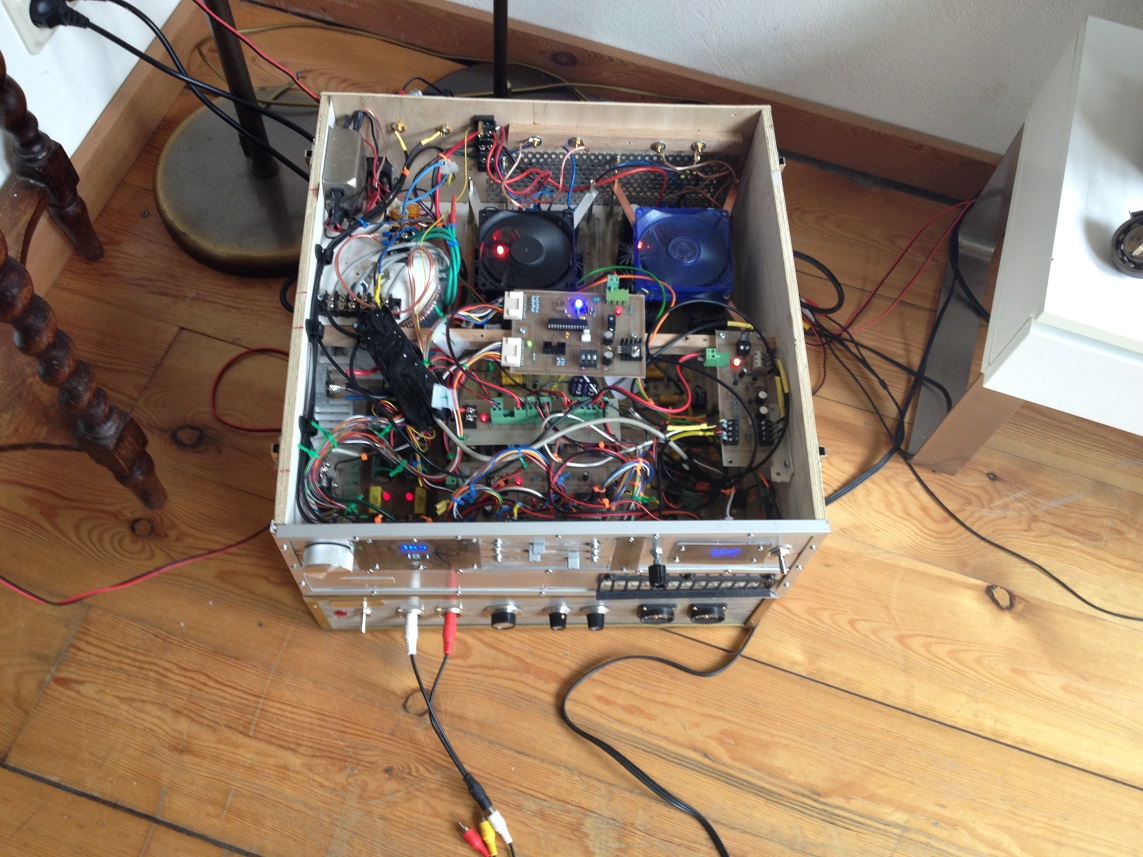

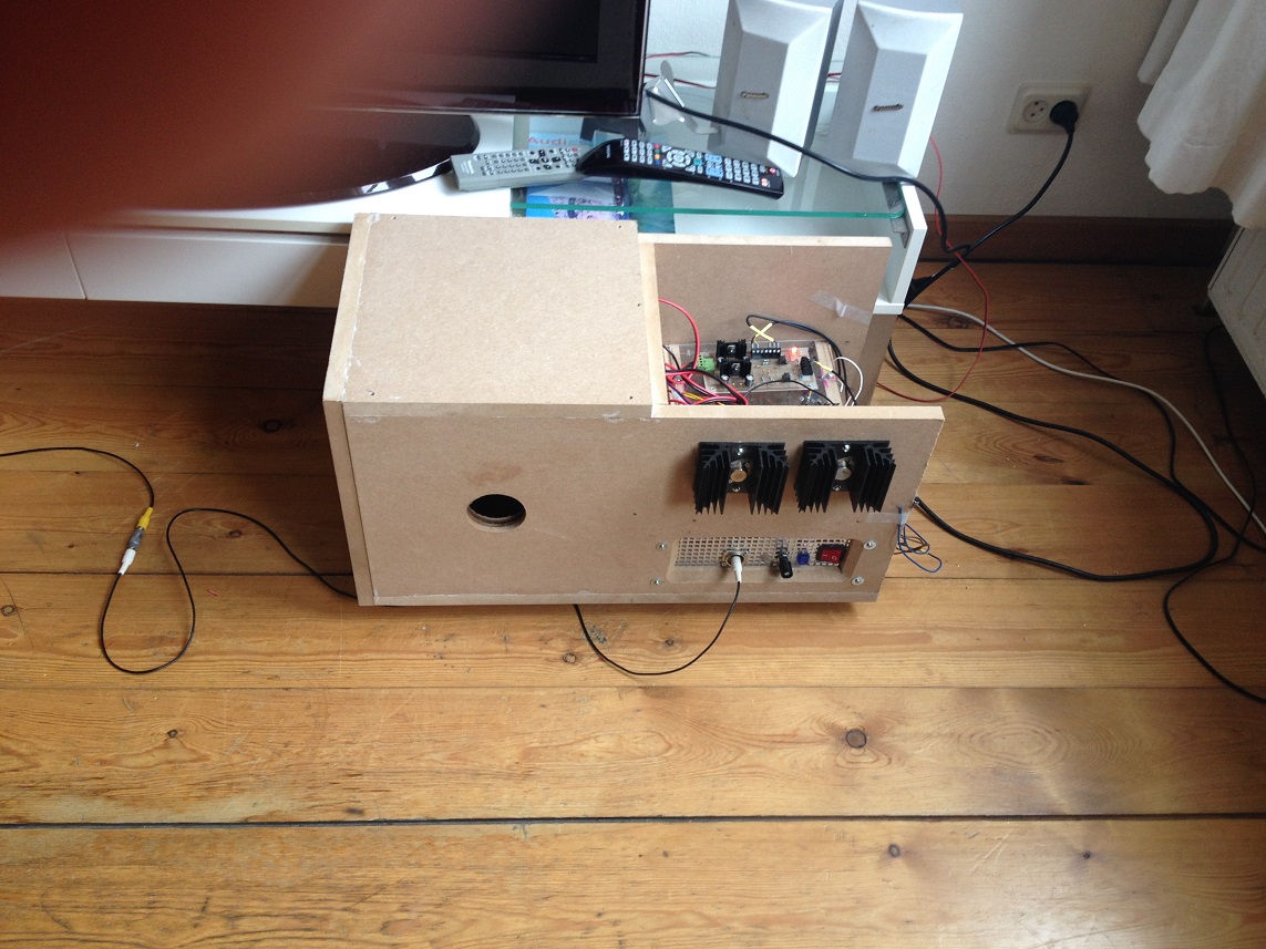

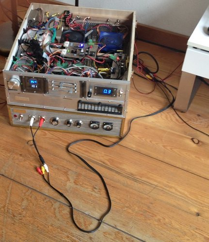

Na het grandiose success van www.buildaudioamps.com PROJECT3, zoals bijgvoegd. Ook ziet u hier mijn actieve subwoofer.
Gaat ik nu over naar een glasbuizen versterker project!
Iemand schema's met voordelige en bestelbare buizen ?
