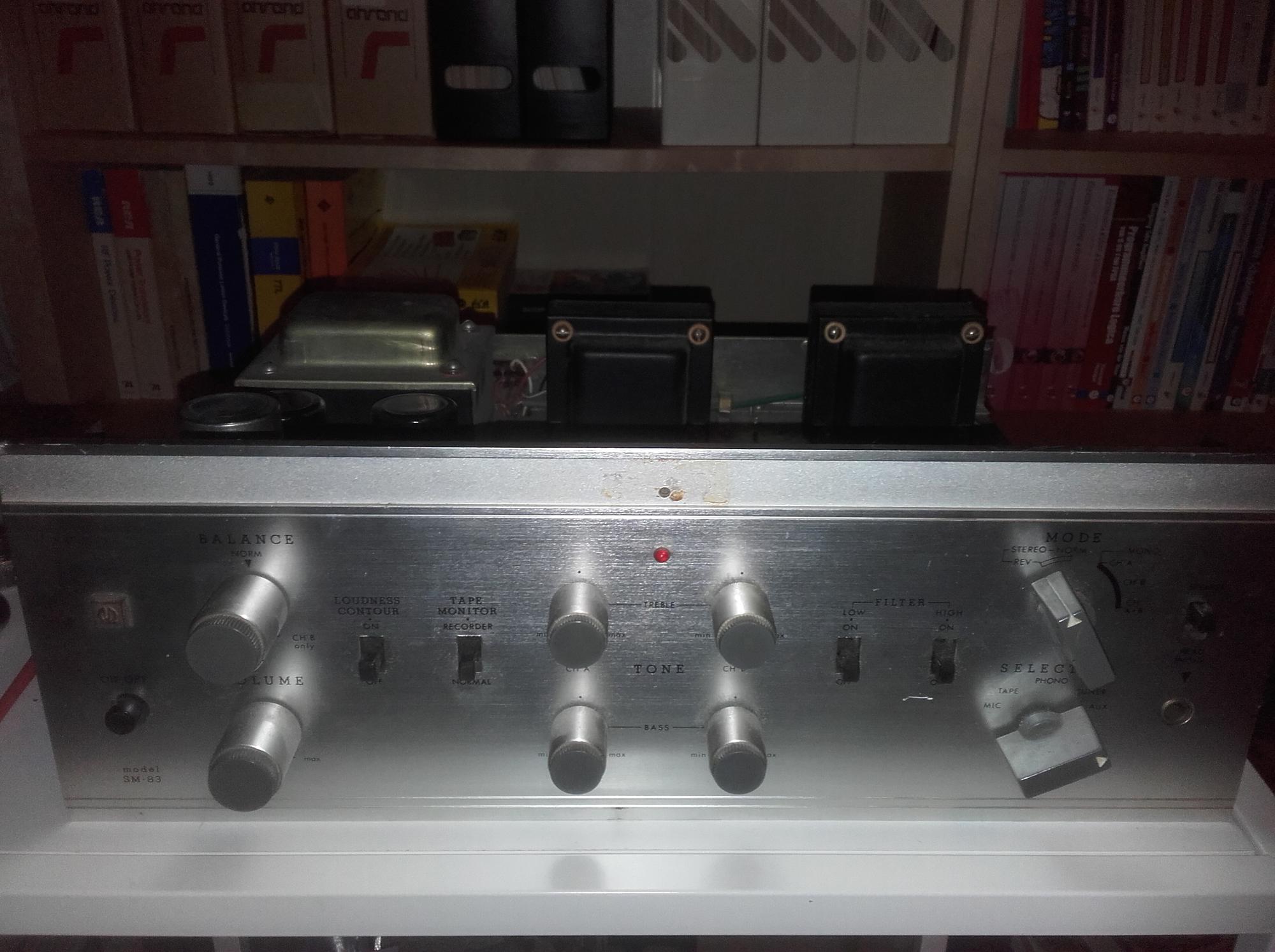

Dit was de staat van mijn SM83: Een spitbak met brandschade en oa sluiting in de negatieve spanning. Niet meer te gebruiken ivm lekke Elna's (sommige kortsluitend), lekke Suzuki PIO's, en sterk verlopen composietweerstanden. Het negatief was al hersteld, en twee 100µF elco's waren vervangen.

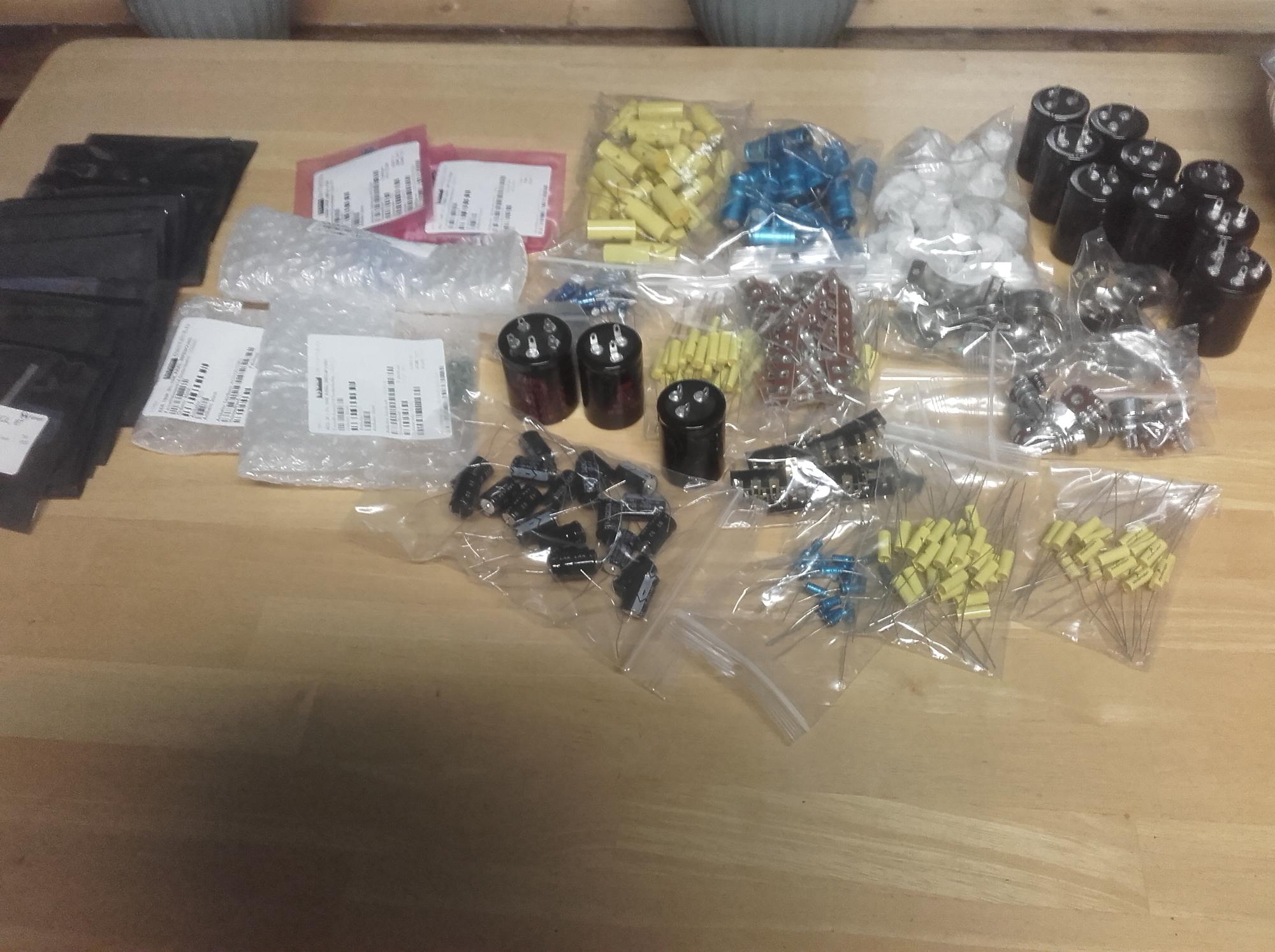

Hiervoor (en voor voorraad) een kluit onderdelen bij Farnell en Jukeboxrevival besteld.

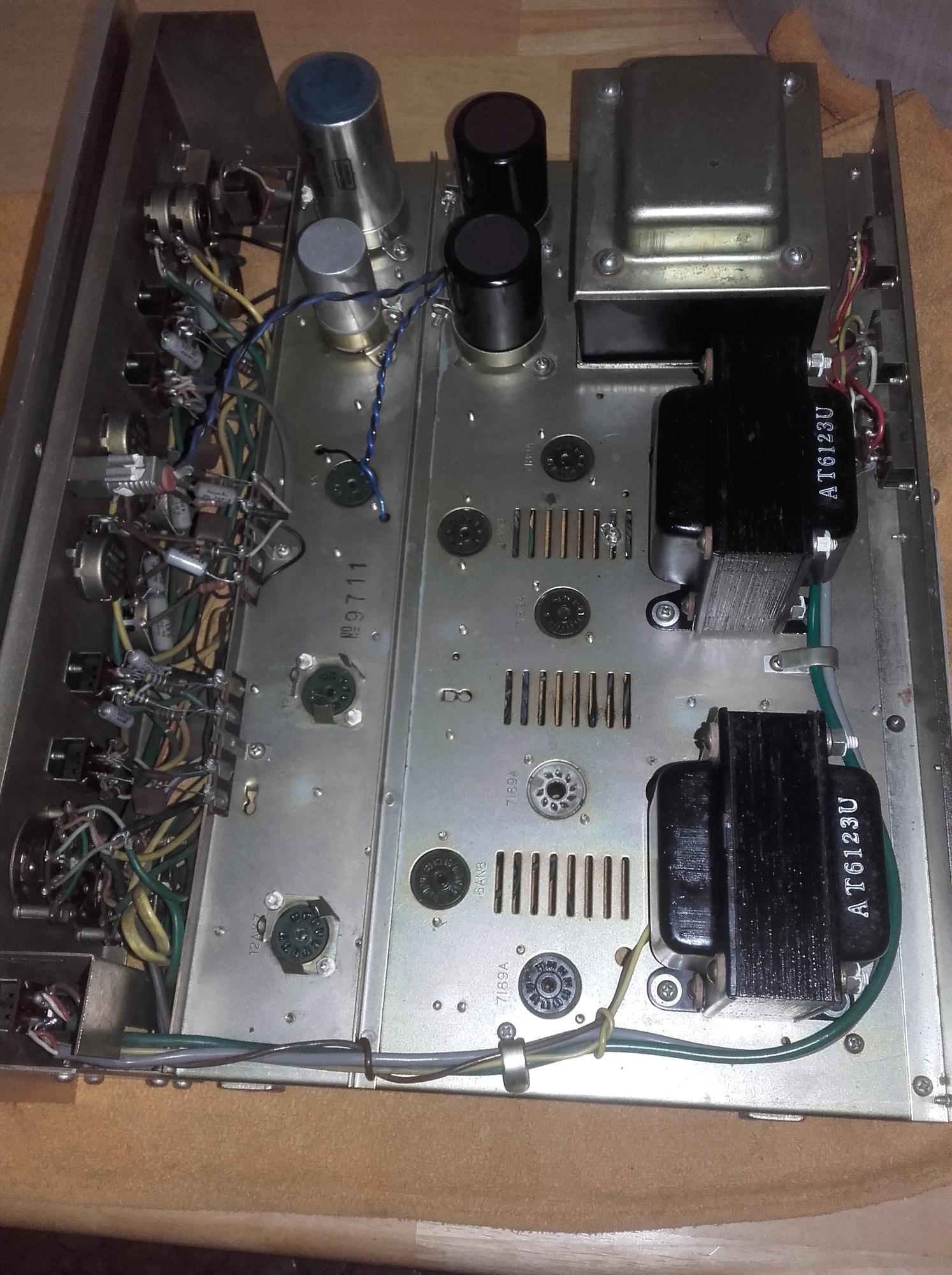

En na een stevige was/poetsbeurt met Biotex, en nabehandeling met WD40, ziet het chassis van gepassiveerd staal er ook weer wat beter uit.
Een extra post ivm meer foto's.
Voor een van de voedingselco's moest ik uitwijken naar dikkere multielco, maar met het voordeel dat er een extra sectie van 40µF/500V in zit. de diameter van het gat linksboven is daarom 10mm groter gemaakt.
De voeding is nu compleet opnieuw opgebouwd en doorgemeten. Dit met behulp van diverse detailfoto's en aantekeningen (en dan aan het eind toch nog een draad overhouden... gelukkig weer weten te kunnen plaatsen).

Dit is de eerste stap in 'het renovatieprogramma', de volgende stap is het vervangen van de eindtrappen en zo verder terug werkend naar de ingangen.
Ik heb hem even kunnen beluisteren na het vervangen van de negatieve voeding, en snel uitgezet ivm veel ruis en gekraak, maar dat is meer dan 10 jaar geleden, en zo is deze versterker 'onrepareerbaar' op de plank gekomen.
Online is er weinig over te vinden (gelukkig wel een manual met schema), een paar lovende posts op audiofora, we gaan het zien/horen.
De eindbuisjes (7189A, 7189*) zijn door forumlid KT88 getest en ok bevonden, en volgens mij heb ik nog een paar reserve die ook nog redelijk zijn. Zijn ze op dan blijft als optie de EL84M of 6P14P-EV over.
*De 7189A's blijken al eens vervangen te zijn voor 'black plate' 7189's van Sylvania, vermoedelijk vanwege de prijs/verkrijgbaarheid.
Ug2 zal 100V omlaag moeten.

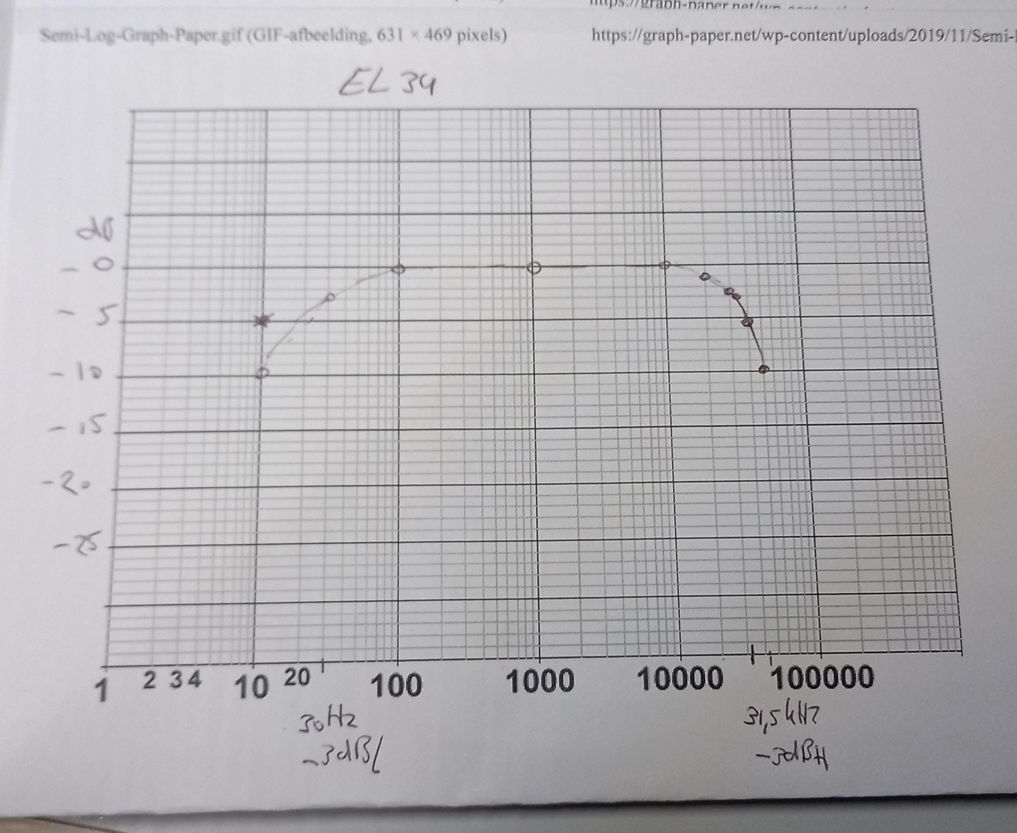

Nu dit bakbeest 'klaar' is pak ik de SE weer op, en afgelopen weekend een ouderwetse pen&paper frequentieplot gemaakt:
Niet veel soeps... -3db 30Hz-15kHz, en 10kHz zit al onder 0dB lijn. Hier werd op diyAudio ook over gepost, maar ik vond het leuk om de metingen zelf een keer te doen.
In het topic wordt korte metten gemaakt met de parallel geschakelde triodes.
Hi Henry S.
Je kan eens met je functie generator direct op het rooster van de EL34 insturen.
Dit is dan vooral een meting om te zien of het eindtrapje zelf recht is aan de hoge kant.
Je kan de 6N9PJ er uit trekken en via een extra koppelcondensator en weerstand op de Anode pin je genrator inkoppelen.
Goed nadenken hoe je dat doet, je wil de energie die aanwezig is op de anode aansluiting niet richting je generator hebben!
En anders de koppelcondensator toch maar los solderen.
Ik denk dat het beter kan in het hoog, als het stuurrooster van de EL34 met een lage impedantie wordt aangestuurd.
Dit natuurlijk tot een bepaald punt dat de trafo het opgeeft door zijn eigenschapen.
De daling van de frequenties in het laag, kunnen eigenlijk alleen maar komen door de uitgangs transformator.
Dit omdat de kantelpunten van de koppel condensator en de ontkoppel condensator van de cathode weerstand van de EL34 erg laag liggen, beide beneden de 2Hz, dus die kunen nooit je -3dB bij 30Hz bepalen.
Ik heb de koppelcondensator bij de anodes van de 6N9P losgehaald, dat was het praktische, en ingekoppelt met een 600Ω uitgang van de frequentie generator.
Dit geeft, volgens verwachting, een heel ander resultaat:
In het laag nog steeds een -3dB punt op 30Hz (hoeveelheid ijzer/zelfinductie van de uitgangstrafo), maar het hoge -3dB punt ligt nu op 31.5kHz. Netjes gewikkeld door de Chinees. Nu zitten hier best wel stevige uitgangstrafo's bij vergeleken met andere kits. Alleen jammer dat de voedingstrafo van mindere kwaliteit bleek te zijn.
