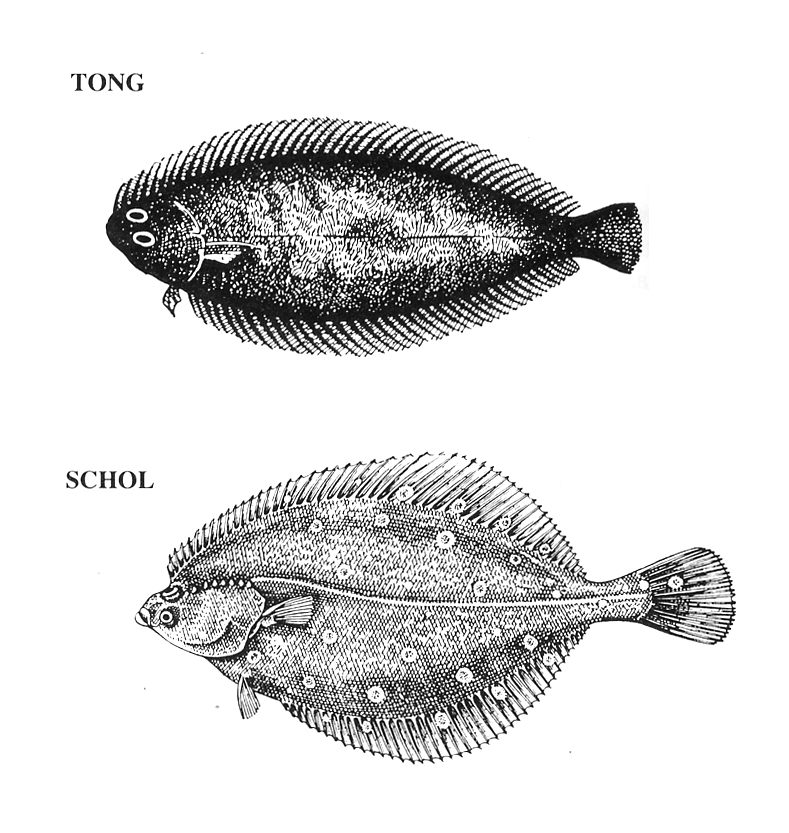

Onderscheid tussen schol en tong is buiten de rode stippen, dat de ogen van de schol aan de ander kant van de zijlijn staan.
Gaat het om een flitsend snel productieproces of om biologisch onderzoek?
In het laatste geval zou je dus met de gegevens, die ik gaf kunnen sorteren met gelaatsherkenningssoftware. Je kunt dan ook nog gebruik maken van de 'outline' van de vis en andere vormverschillen. Daarmee elimineer je ook het onderscheid met de tongschar.
Bij een snel draaiende sorteerband is een kleurhistogram, zoals in fotobewerkingssoftware zit waarschijnlijk sneller.

Ik begrijp het nu: het heeft niks met linkse of rechte schollen te maken. Beide komen voor maar die streep staat bij beiden boven de ogen. Beetje domme opmerking bedoel je
