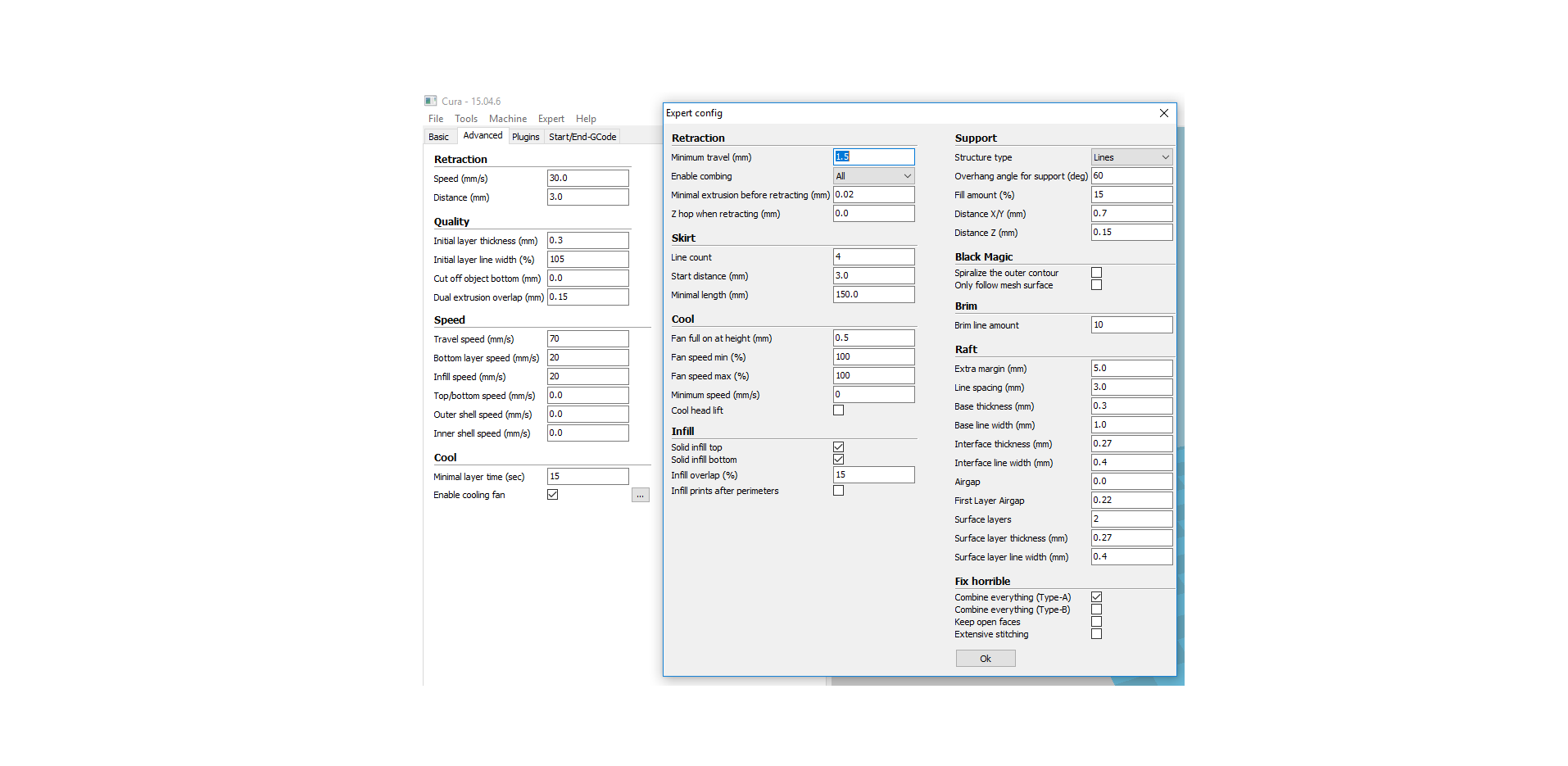

Via mijn LCD schermpje kan ik ook waardes veranderen:
Accel. 2000 (heb ook 1500 geprobeerd)
vX jerk 20
vY jerk 20
vZ jerk +000.40
vE jerk 5
vmaxX 200 …………(150)
vmaxY 200 …………(150)
vmaxZ 2
vmaxE 25
vmin 0
travel vmin 0
maxX 2000
maxY 2000
maxZ 100
maxE 10000
a retract 2000
a travel 2000………..(1500)
X steps/m 80.00
Y steps/m 80.00
Z steps/m 4000.00
E steps/m 770.00
Misschien heeft de printer de waardes tussen haakjes(in het LCD) niet gepakt?
Zie ook bijlage?
Ik kan dit nu nog eens proberen maar dan met waardes eventueel aangepast,
Misschien dat iemand van jullie een voorstel heeft wat betreft waardes?
