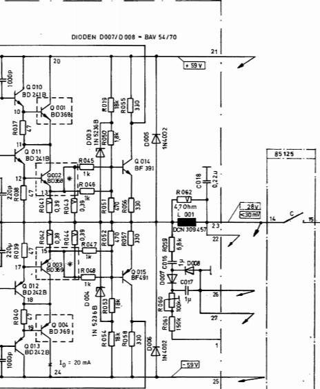

Goedenavond,
Ik struin de hele avond al over het internet om transistoren te vinden voor mijn dynacord st 2200.
Het gaat hier bij om 2x de bd368 en 2x de bd 369.
Ik kan nergens informatie vinden voor de vervangende types.
Heeft iemand hier de beschikking over de tabellen waar deze types wel in staan?

Op de foto een ander type: BD368/69 dus niet 'DB' en die zijn makkelijk te vinden.

Let op dit zijn waarschijnlijk gematchte transistoren!!
dus lukraak kopen is geen aanrader.

Het gaat overigens wel om vervelend zware transistoren, dus weinig vervangers.
80V 25A 200W >4MHz
BD368 -> MJ802 of 2N5886
BD369 -> MJ4502 of 2N5884
Mogelijk zijn er wel Japanse vervangers in TO3P huisje, maar dit is waar ik met mijn inmiddels wat verouderde ECA-boek op uitkom.

Ik zou voor de zekerheid ook even de stuurtorren checken. Er gaan rare stromen lopen als daardoor alle 4 de eindtorren eruit liggen.

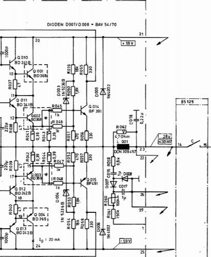

Zo aan het schema te zien, luistert het nog iets minder nauw. Ze staan in serie en niet parallel. Gewoon van hetzelfde merk en uit ongeveer dezelfde periode zou al goed genoeg moeten zijn, schat ik voorzichtig in. Kwestie dat niet de ene een hFE van 10 heeft en de andere van 100 (getallen als voorbeeld).
De stuurtorren maar ook de bias-tor en eventuele stuurtorren van de stuurtorren kunnen een klap gehad hebben. Ik zie niet helemaal wat Q014 en Q015 doen, maar die zullen nog wel heel zijn (categorie famous last words, dus even de meter erop).
