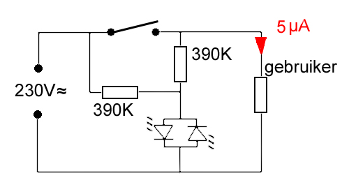

Op 11 december 2017 23:05:16 schreef TYPE ONE:
Dat had ik inderdaad in levende lijve ondervonden dat de schakelaar dan waardeloos is geworden, dan blijft alles aan.
Dat ligt er aan wat voor een apparaat er aangestuurd wordt. Is het een flinke gebruiker dan heb je aan deze (zeker niet elegante) oplossing wel iets:
Het niet elegante ligt aan het feit dat er, ondanks dat het apparaat uit staat, er toch (max.) 5µA stroom door blijft lopen:
2V / (390K+gebruiker)
en het apparaat in principe niet van het lichtnet ontkoppeld is. Dat laatste is echter toch al niet het geval omdat de schakelaar enkelpolig is.
In dit voorbeeld met twee 390KΩ weerstanden zal er in de aan-stand ongeveer de originele stroom van 1,14 mA door de LED's lopen, en in de uit-stand de helft daarvan.
Wil je in de uit-stand nóg zwakker, dan zal je opnieuw weerstandswaarden moeten berekenen om in de aan-stand ook niet zwakker licht te krijgen; er zal weer een waarde van ongeveer 200kΩ uit moeten komen wanneer die twee weerstandenwaarden parallel staan, b.v. wanneer de linker weerstand 560K gemaakt wordt om in de uit-stand nog zwakker te branden, dan zal de rechter weerstand 310K moeten worden om in de aan-stand weer op zijn oude sterkte te branden.
De berekening daarvoor is: 1/200 - 1/560 = 1/x
waarbij 200 de waarde is waarop de totale parallelschakeling moet komen, 560 de gewenste waarde van één van de weerstanden is, en X de gezochte tweede waarde. Dit alles in dit geval in KΩ.
Vind je ? Ja je ziet ook wel sparkkillers, dat is wel waar, maar het staat mij toch wat tegen. Het is wel zo dat de stroom zo laag is dat je er geen buil aan valt mocht je het aanraken.
V.w.b. een LDR (fotoweerstand) er tussen... begin er niet aan, of zoek echt de juiste. Als de LDR in het donker is zal zijn waarde ook in de honderden KΩ gaan lopen, zelfs MΩ, en zal de netspanning zich dus gaan verdelen over de hoge voorschakelweerstand en de LDR die ook hoog is, met als gevolg dat er bijna de volle 230 Volt (= 325 piek) over kan komen te staan; dat gaat denk ik boem worden, want (heel snel gezocht) ik lees overal een doorslagspanning van 150 V DC.
Omdat je zo'n mooie stabiele spanning over de LED hebt staan zou er echt wel iets te bedenken zijn met een LDR en transistoren die door die 2V spanning gevoed wordt, maar dat is een stuk ingewikkelder.

Op 12 december 2017 02:10:04 schreef Oduig:
230/780=0.294mA
Heb ik een foutje gemaakt ?
Ik meen te herkennen dat je 2 weerstanden van 390K in serie leest, aangesloten op 230 Volt, en daar een hogere stroom als uitkomst hebt gevonden, maar... kijk eens naar de aanwezigheid van die twee LED's. Die zorgen er voor dat de spanning op dat punt nooit hoger dan 2 à 3 Volt zal komen, en dan heb je alleen nog maar 2 à 3 Volt daar i.p.v 230, met één weerstand van 390K via de verbruiker: 2V / (390K+verbruiker) = 5 µA
Als je het wil zien:
neem een LED en een weerstand van 330Ω en sluit die aan op 5 Volt. De LED zal met ongeveer 10mA oplichten.
Meet de spanning op de LED, die zal ongeveer 2 Volt zijn.
Vervang nu de weerstand door eentje van 680Ω, het dubbele.
Meet weer de spanning over de LED terwijl het licht zwakker is omdat de stroom verlaagd is. Toch zal die spanning verre van gehalveerd zijn, deze is maar een fractie lager geworden.
M.a.w., het is verre van lineair wat daar gebeurt, de spanning over de LED is 'redelijk' stabiel.

Over dat stroom-"gebruik" in mijn voorstel: 5µA is een nogal minuscuul stroompje; een aardlekschakelaar slaat af bij wat men als de grens van gevaarlijk ziet (30 mA), en dat is 6000x zoveel.
Maar ik heb het ook liever niet dan wel.
Op 12 december 2017 17:53:40 schreef TYPE ONE:
Het is gelukt! Het idee van erikdenhouter kan wel (niet getest) maar ik vind het noodzakelijk dat er geen stroom verbruikt word als er niets is aangeschakeld. Uitgezonderd natuurlijk dat de led wel gaat branden zodra het donker wordt met de ldr.
Als je daar een schakeling met LDR voor gebruikt ontkom je er niet aan dat er meer stroom verbruikt wordt dan voor de LED zelf nodig is, ook als de LED uit is. Daarentegen loopt er in het schema van erikdenhouter geen extra stroom buiten die voor het laten branden van je LED nodig is. Hij levert natuuurlijk wel minimaal stroom aan de belasting, maar die stroom is niet groter dan wat er loopt als je de schakeldraad een paar meter langs de fasedraad laat lopen in een installatiebuis. Als het om zuinigheid gaat is zijn schema vrijwel zeker beter dan een schema waar de LED alleen brandt als het dinker is.
Op 12 december 2017 21:35:39 schreef maartenbakker:
Om een ander beeld van 5µA te geven: als het apparaat ongeveer 90 jaar uit staat zal het pas één KWh (€ 0,22 of zo) verbruikt hebben.
Nu jullie het er zo over hebben heb ik nog eens beter naar het schema van erikdenhouter gekeken. Dan is het eigenlijk helemaal zo gek nog niet als ik alle waarden zo zie vergeleken mét relais.. Zo zou ik ook weer bijna 50 euro in mijn zak kunnen steken.
Maar dat het in de uit stand nog stroom verbruikt is toch logisch, de led brandt nog steeds. Of is het zo dat de gebruiker ook nog iets afneemt is de uitstand?

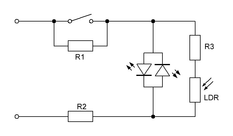

Kan ik in het schema van erikdenhouter wel een schemerschakelaar toepassen?
Overdag hoeven de led's niet te branden, maar als er een schakelaar overdag ingedrukt wordt dan moet de led wel gewoon oplichten.
Op 13 december 2017 19:16:26 schreef TYPE ONE:
Met de bovenstaande schakeling zal je een eind kunnen komen denk ik.
De weerstanden moeten berekend worden maar hiervoor moet je wel licht/donker weerstand van de LDR weten.
Ook moet je weten bij welke stroom de leds een beetje oplichten en bij welke stroom ze voluit branden.
R1 moet iig een stuk hoger zijn dan R2.

Op 13 december 2017 21:54:01 schreef maartenbakker:
Het verbruik zonder de LDR is alsnog lager, en overdag zie je de LED dan door het omgevingslicht toch nauwelijks oplichten waardoor je de LDR-functie ook weg kunt laten.
Ik vermoed ook dat er in het donker alleen een zwak schijnsel moet zijn om de schakelaar vindbaar te maken, en dat deze dan vol moet branden bij aanschakelen. Overdag hoef je geen zwak schijnsel te hebben, want de schakelaar is toch wel zichtbaar, maar misschien wil TYPE ONE dan toch het zwakke schijnsel met een LDR uitschakelen.
En dat lijkt mij ook echt overbodig, want daglicht zal een LED waar maar 0,1mA door schijnt geheel niet laten zien.
Dat is dan ook het meest simpele, een weerstandje over de schakelaar is dan voldoende. (maar volgens mij is dat al eerder aangegeven)
Mogen niet branden is een groot woord, het mag wel zichtbaar zijn als je het al kan waarnemen, zoals jullie al aangaven. Het was meer om het stroom verbruik maar dat is dus te verwaarlozen en met het gebruik van een schemerschakelaar is het verbruik dus hoger.

Inderdaad, dus we gaan het op deze manier doen.
Wat is trouwens de maximale belasting in dit schema?
Niet dat ik er een lamp van 1000W op zet hoor..
Zeker goed gelukt. Ik heb de zwakke stand nog aangepast naar 6 MOhm zodoende brandt de led nog minder fel
en valt het meer op als de schakelaar wordt ingedrukt. Daar zit nu trouwens een weerstand in van 180 KOhm iets minder dan origineel.
