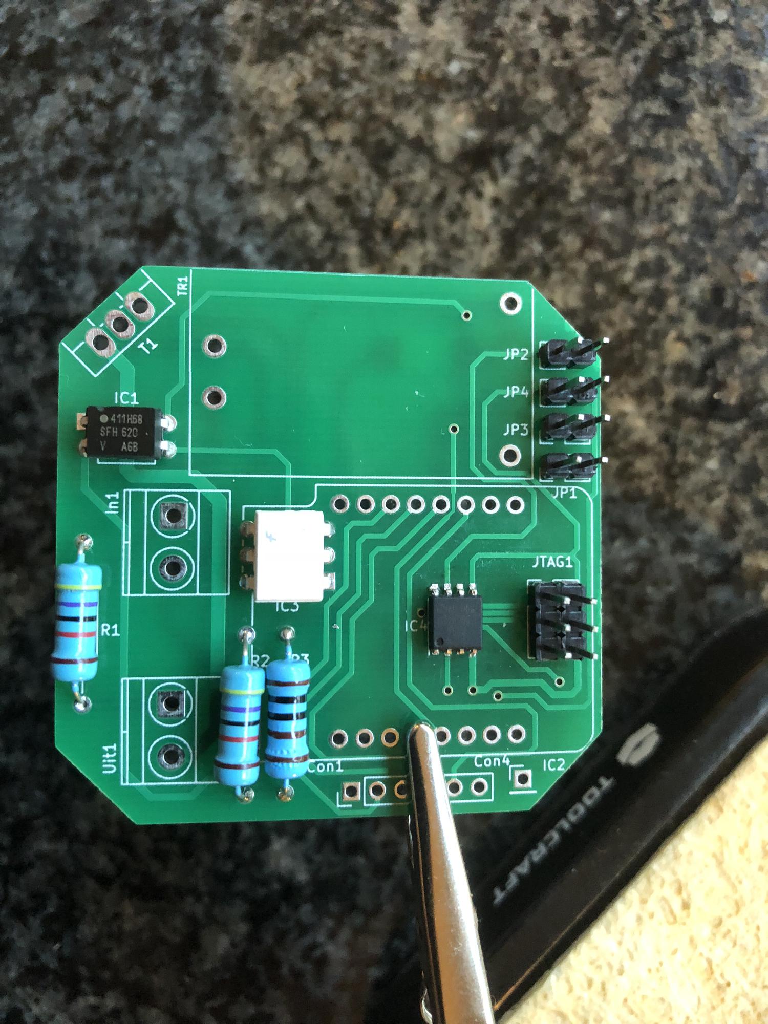

Na veel zoeken naar een fout in de software de dimmer aan het werk gekregen.
Bleek het geen fout te zijn, maar in ESPeasy worden de pinnen die ik gebruik voor de seriele verbinding ook gebruikt voor I2C, deze op niet gebruikt gezet en het werkte.
Zal binnenkort een foto/filmpje plaatsen van de dimmer.
En hierbij de link naar de youtube video waarin de dimmer werkt.

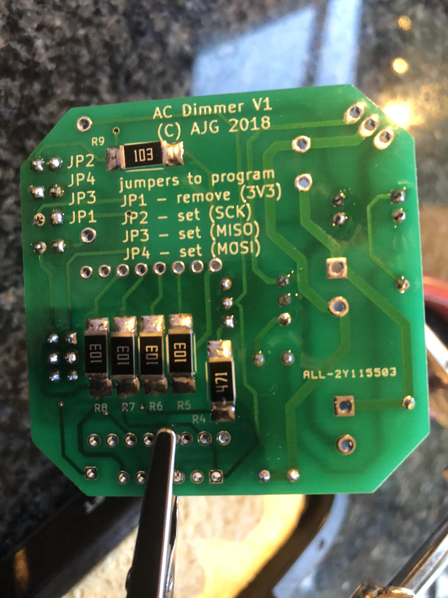

Door het maken ben ik wel tegen een aantal zaken aangelopen die ik in de 2de versie wil verbeteren.
proberen een nog kleinere pcb te maken, ook de 1watt weerstanden vervangen naar 1watt SMD weerstanden de esp anders plaatsen, zat te kijken deze past precies over de voeding heen. en dat scheelt heel veel ruimte.
Daarmee wordt de print alleen heel iets dikker, we gaan het zien.
en de grootste wijziging zal de footprint van de attiny worden, deze is nu te klein, moet de pinnen bij buigen.

Zal binnenkort ook een foto plaatsen van de compleet bestukte print.
