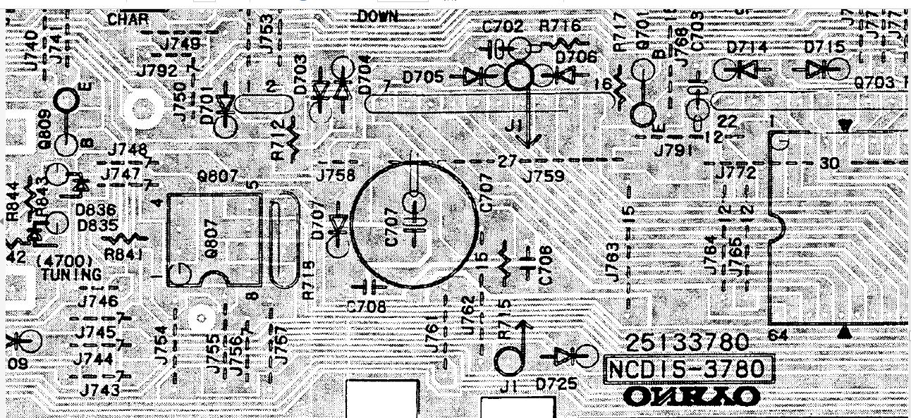

1) Geheugenverlies (verloor alle stations wanneer hij uitgezet werd), wat een kapotte SuperCap C707 (0.1F) was, die achter het display verstopt zat (typisch probleem: "They all do that, sir"). Opgelost na vervangen van deze SuperCap.

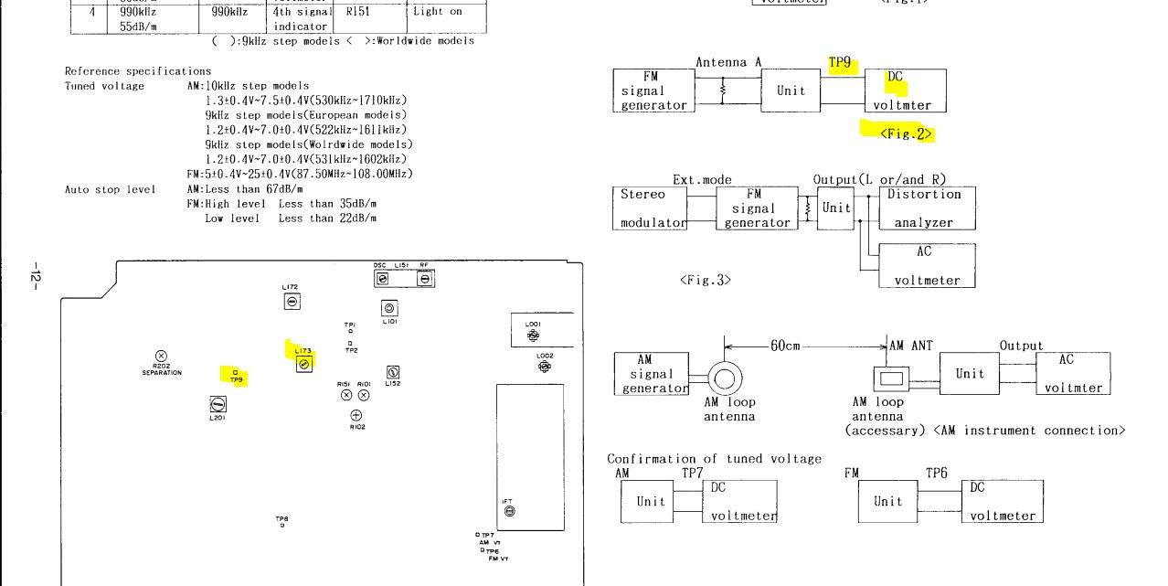

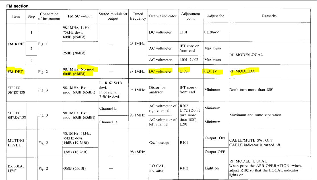

Moet ik voor de Onkyo T4700 discriminator
spoel L173 bijstemmen (naar minimum op TP 9?

Redguus, een voltmeter in DC stand op tp1-tp2, dan spoeltje L101 op zero ( 0) volt afregelen.

aanvulling, je moet wel een antenne aansluiten, dan op zender afstellen met de opgegeven frequentie, dan de spoel als omschreven afstellen.

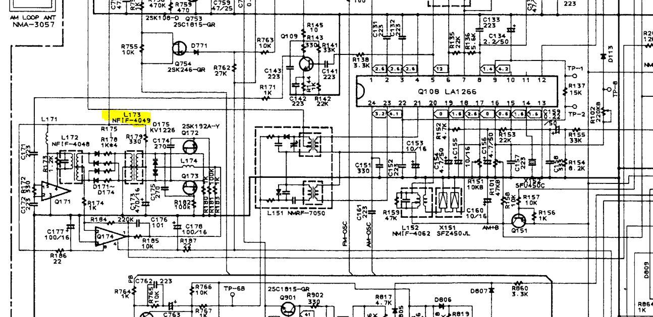

Maar hoe zit het met L173 van het FM PLL Detection circuit:
Staat die wellicht ook fout?
Ook L173 afregelen zoals beschreven in de Service Manual?
Zero +/- 100mV ?
En is een goede digitale multimeter OK, of moet het een DC Voltmeter met een hoge ingangsimpedantie zijn?

Ik heb inmiddels L101 (quadrature detector), en L173 (PLL detector) volgens de manual opnieuw getrimd; Ze stonden vrijwel goed. (Eerst de oorspronkelijke stand aangetekend met een viltstift, zoals Henry suggereerde).

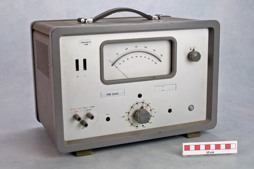

(Overigens gaat het afregelen op minimum toch beter met een Hoogomige Buisvoltmeter (Philips PM 2440) dan met een digitale autoranging Multimeter (Dynatek 6070 RS). De digitale meter staat constant te springen, terwijl je met de hoogomige analoge BVM mooi op minimum kunt trimmen.
Ik heb ook geheugenverlies bij mijn onkyo T4700. Moet je de display dan los solderen om aan de supercap te geraken?

Even mijn geheugen opfrissen, want het is al een tijd geleden (en ik heb bij 2 verschillende Onkyo Tuners deze Supercap verwisseld).
1) Bij een Onkyo T9090 II heb ik deze met een zakmes eruit gewipt zonder het display te verwijderen (terwijl ik de pootjes aan de achterkant met een soldeerbout warm hield).
Je moet dan wel een 2de paar handen hebben (vrouw /vriendin/ kameraad)..
2) Bij de T4700 kon ik het display "ombuigen", (de aansluitingen zitten nl aan een kant) : zie beschrijving en foto's, maar je moet dan wel voorzichtig doen ivm het langzaam losmaken/trekken van een tweezijdige plaksticker.

Je kunt er dan beter bij van boven, en 1 paar handen is genoeg.
Een belachelijke plek om deze supercap te monteren, maar ja anders gaat het apparaat nooit stuk (De T9090 II staat op dit moment vrolijk te spelen).
