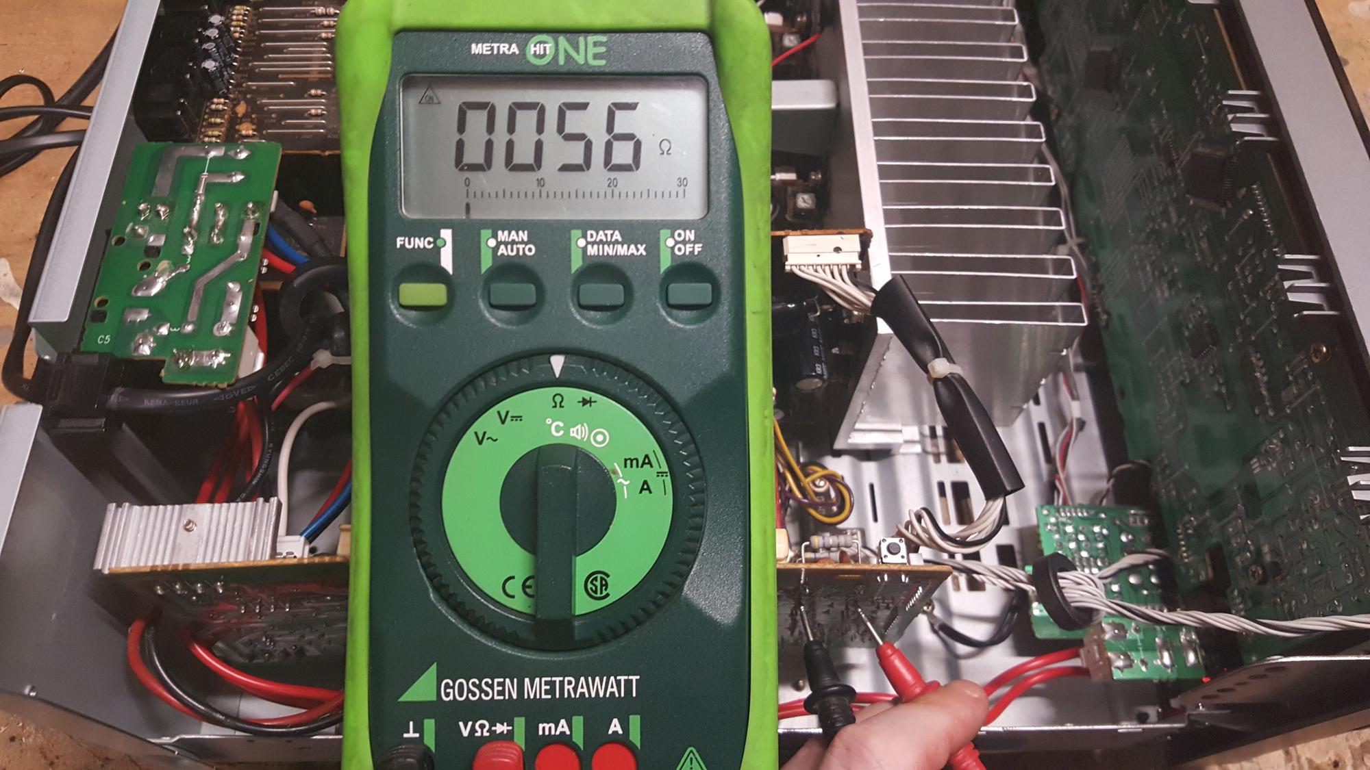

Bedankt voor de antwoorden. Als ik de pennen tegen elkaar doe Krijg ik 00.00 ik heb ook andere pennen geprobeert en daarmee krijg ik hetzelfde. Ik heb ook de weerstand eruit gehaald en dan meet ik niets 00.00 dus.
EDIT even me verhaal aanpassen. Ik heb 2 setjes pennen de dikke horen origineel bij het apparaat de dunne zijn van een defecte multimeter. Als ik de dikke tegen elkaar houdt krijg ik 0211 als ik de dunne pennen tegen elkaar aan houdt krijg ik 00.06 te zien. Wat betekent dit? Grote pennen niet goed?. Ik heb foto's erbij gezet.
Ik krijg op de weerstand met beide pen setjes wel een gelijk nummer en dat is dus 00.00 uitgesoldeerd. Als ik hem terug soldeer en ik doe de stekker in het stopcontact en zet hem aan dan krijg je standby modus want verder wilt hij niet. Maar dan meet ik met de kleine pennen 00.51/00.56 op alle die 0.47ohm weerstanden. De meting ziet er dus logischer uit dan met de grote pennen. Nu weet ik niet of het dan 0.51/0.56ohm mag zijn of is die marge te groot? En kan hierop uit maken dat de grote pennen niet goed zijn?
Niets meten is niet hetzelfde als 00,00 !! daar moet dan OL of iets degelijks staan. ( onderbroken = oneindig = ∞ )
meet je echt 00,00 dan zit je op het verkeerde bereik te meten , eigenlijk kan je nooit 00,00 meten, er is altijd iets van weerstand

Ik heb even met de multimeter gegoochelt en schijnbaar kon je hem ijken (pennen op elkaar en dan wat indrukken tot je 00.00 ziet) als ik nu de 5 weerstanden meet op het printje die vast zit aan de transformator krijg ik inderdaad waardes van rond de 0.47ohm soms 0.53ohm en soms 0.33/0.36ohm ik kan er denk ik van uit gaan dat die weerstanden gewoon in orde zijn?

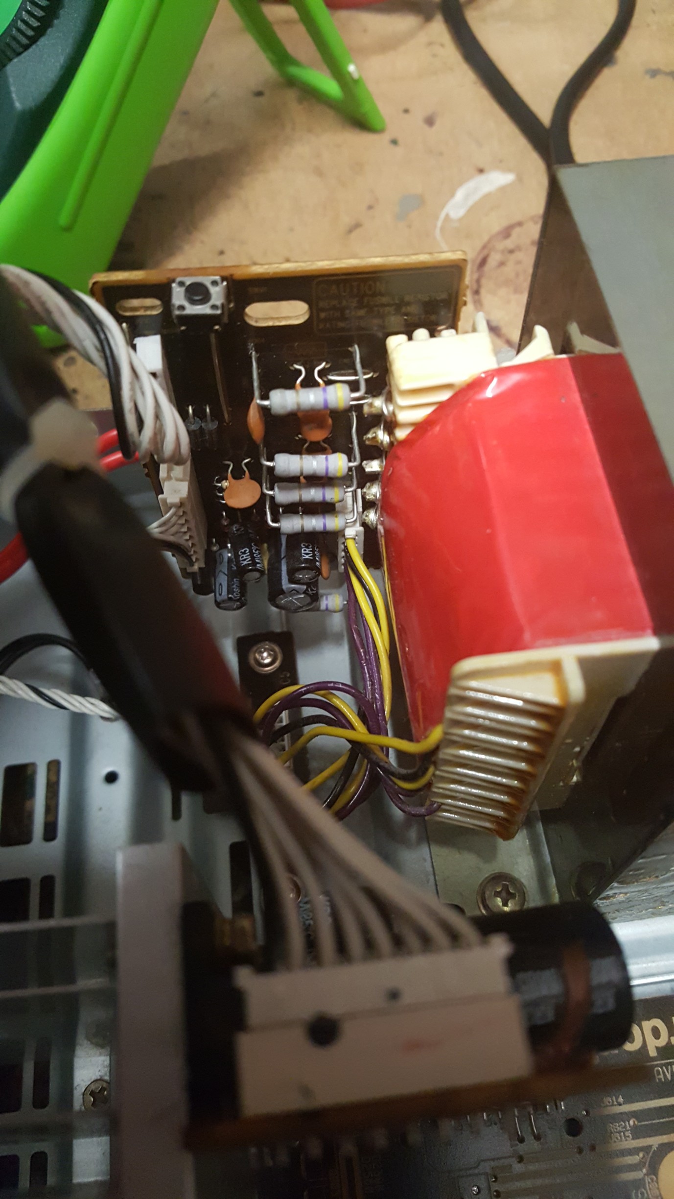

Op dezelfde foto links (foto 1) zie je naast de transformator nummer 1 pijl en 8 pijl deze 2 punten geven 5 volt.

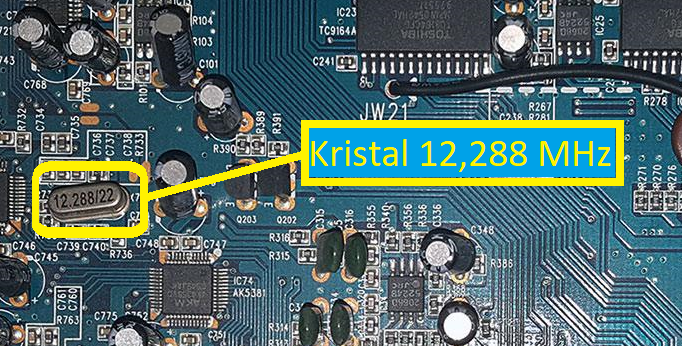

Alle zekeringen zijn in orde. @daandc wat bedoel je met het kristalletje?
De kristal bij de processor deze moet op een freq oscilleren bijv 20 Mhz.
Dit is meestal wel te zien op het kristal zelf en te meten met een freq counter .
Maar ik heb de foto even bekeken maar kon niet zo gauw je hulp trafo zien .
De meeste H.K's hebben dit een kleine voor stand by en grote voor de voeding van de componenten wanneer deze ingeschakeld is .

Zodoende, er zit wel een kleine trafo op de onderste print, volgens mij voor standby? zie foto (links boven)

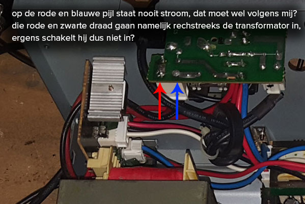

Alvorens je begint met alles vervangen....
Schakelt de grote transformator überhaupt in als je de power knop indrukt?
Zo niet, dan wordt het voedingsrelais niet eens aangestuurd door de microprocessor.
Als deze kort inschakelt en weer uitgaat dan zit er wat mis aan de secundaire kant van de voedingstrafo.
Dat kan van alles zijn....defecte eindtrap tot missende voedingsspanning.
Meet eens over de 4 grote voedings elcos op de hoofdprint, zot daar geen laagohmige belasting? dan ligt er een eindtrap uit.
Als de trafo wel inschakelt....meet dan snel even over de speaker uitgangen, als er 1 een hoge dc spanning heeft is er een eindtrap defect.

Ik heb eerlijk gezegd geen idee, je hoort geen relais schakelen. wat ik doe is: Stekker in het stopcontact -> Aan/Uit knop indrukken -> Standby knopje/lampje gaat branden -> Druk op standby knop -> Gebeurt niets, geen klik, helemaal niks. Hij deed het overigens wel een paar minuten ervoor kreeg blauw licht maar geen display. Maar sindsdien niet meer en nu blijft hij dus op standby lampje (rood licht) en knippert niet.
