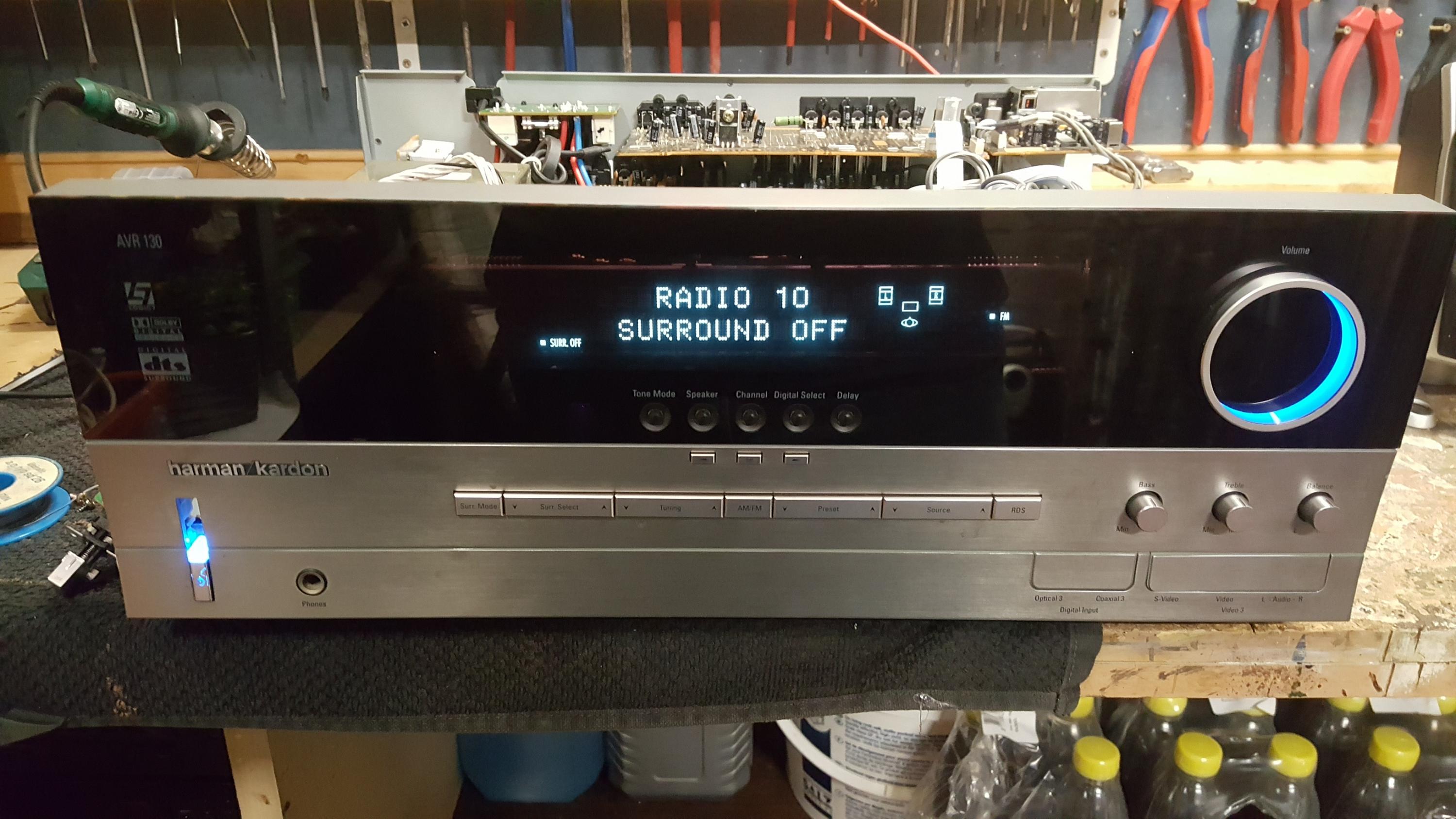

Op 2 februari 2018 21:04:34 schreef hbh:
ik lees dat er sluiting is geweest bij trans.742. deze schakelt via een transistor het relais voor de hoofdstroom transformator.
De transistor 743 krijgt de 5v via weerstand r716 en wordt geschakeld door transistor 726 die op zijn beurt wordt bediend door ic 72 pen 96.
geeft deze poort nog wel een signaal als er wordt ingeschakeld? zo ja, dan transistor 726 en 743 controleren.
zo niet voeding van ic 72 controleren en in het ergste geval kan deze gesneuveld zijn.
Klopt ja, pin 96 geeft geen signaal af, de voeding werkt wel naar IC72. Maar dat betekent nog niet dat de processor kapot is. Er is namelijk een wisselende spanning op de reset pin van IC85 en als het goed is mag daar geen wisselende spanning op staan dit betekent dat hij continue aan het resetten is voordat IC72 überhaupt zijn programma code kan uitvoeren. En als je dan verder meet de batterij die 3.6v moet zijn is die batterij maar 1.9v ik denk nu dus dat die batterij die het geheugen is de boosdoener kan zijn. Die zou ik dus moeten vervangen. Ik heb afgelopen weekend nog een harman kardon avr 130 gekocht die wel werkt en die batterij is dus precies 3.6v.
De voeding naar de batterij die hem oplaadt werkt wel goed.
Het is een groene batterij 3.6v 40mah. moet dus kijken waar ik die kan kopen.
Of heeft iemand een ander idee hierover?
Dit kan de boel in de war sturen.
Dus daar een ander in en dan weer controleren.
Een goeie elektronica winkel zou ze op voorraad moeten hebben, als zoiets bij je in de buurt zit.
Conrad?
Ik schreef niet DAT het ic kapot is, maar het KAN dat deze gesneuveld is.

Heb een nieuwe batterij besteld, komt morgen binnen ben dus heel benieuwd. Heb wel een ander probleempje denk ik er zijn van het display 3 pinnen aan elkaar gesoldeerd door de vorige eigenaar, nu heb ik geprobeert om het weg te halen maar er blijft een dun laagje achter, rechts boven op de foto. Iemand enig idee wat ik kan doen?

Bedankt batterij is binnen dus die gaan we eens vervangen.
Follow up, batterij vervangen helaas was dit niet het euvel.
[Bericht gewijzigd door revelations op (87%)]
Ah ja die heb ik verwijdert. Nja nieuwe batterij helpt dus niet. Ik heb de aanvoer gemeten naar de microprocessor en die is goed en die verandert ook als je de standby indrukt. Vervolgens vanuit de microprocessor pin96 gemeten die verandert niet. Gemeten op de nieuwe AVR130 daar verandert hij wel. En als pin96 niets doet zal het hele systeem niet inschakelen. Ik denk dus dat de microprocessor de boosdoener is.

Ik heb even een duidelijke uitleg gemaakt op de onderstaande foto (althans hoop dat hij duidelijk is)

IC85 Heeft 3 pinnen, 1 en 2 hebben 3.2/3.4volt en pin 3 0volt ik heb ook de werkende AVR gemeten en dat komt overeen. Beide kasten meet ik dus hetzelfde. Ik mag dan denk ik wel aannemen dat die voltage klopt
Ik heb het front panel van de defecte AVR overgezet op de werkende AVR en probleem is hetzelfde. Dan moet het probleem toch in de front panel zitten

Het probleem verhuist mee inderdaad, oftewel front panel werkt niet op de werkende AVR. Alle verbindingen meten dezelfde waardes tussen de goede en de defecte front panel. En dus ook het signaal dat gestuurd word vanaf de standby button naar IC72. Behalve het signaal vanaf IC72 pin96 daar komt geen signaal vanaf op de defecte panel, maar wel op het werkende paneel. Dat signaal zorgt ervoor dat de relay ingeschakeld moet worden. Die vervolgens de grote Transformator moet inschakelen. Hieronder een lijstje met alle waardes die ik gemeten heb tussen beide AVRs

Dan ben ik bang dat de microprocessor een fout heeft op de pen 96.
of te wel pootje 96 doet het niet meer.
in je 2 lijstjes van de defecte en het goeie paneel staat exact het zelfde, bij pen 96 en in het schrijven staat dat die pen het niet doet.
wat is waar?
Zo na 2 weken eindelijk tijd gehad, de nieuwe batterij terug te plaatsen. heb hem er zo lang mogelijk uit gehouden in de hoop dat het systeem zich zou gaan resetten.
Na het terug solderen van de batterij, deed het apparaat helaas niets. en uit frustratie gaf ik een tik op 3 pennen van het display. deze 3 pinnen rechts en 4 pinnen links waren los toen ik het apparaat open maakte. Daarna gesoldeerd, maar de kast deed nog steeds niet. toen weer los gemaakt. Vreemd genoeg ging het apparaat nu wel aan, standby en volume werden blauw. geen display (logisch die was los) vervolgens terug gesoldeerd. En het apparaat werkt weer en perfect.
Ik wil dus iedereen bedanken voor het meedenken! bedankt!
