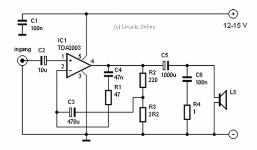

Ik ben een zeker niet ervaren elektronica-man(van 65), maar heb wel interesse om zelf te bouwen. Een eerder door mij gebouwde theremin wil ik graag van een extern versterkertje voorzien, zodat ik met het ding kan oefenen. Voor dat doel heb ik een schema gevonden met een TDA2003 als basis. Ik voed hem met een (heel oude en zware)phillips voeding. Het signaal haal ik uit mijn telefoon. Het is alleen heel zacht hoorbaar tussen een hoop gepiep en geruis. Het draaien aan de potmeter helpt niets. Ik heb hem na twee keer bouwen op een breadbord gezet,, maar ook daar alleen geruis....Ik weet dat de schakeling kan gaan oscilleren, maar dat moet toch te horen zijn in de luidspreker en het te versterken signaal moet toch beter hoorbaar worden

Ik zie een schema van een LM386 (1 watt) en je hebt
het over een TDA2003 (3 watt).
Die hebben andere aansluitnummers!
Ook zitten er ander componenten omheen dan bij de LM386.
Het zijn kan dat het een en ander staat te oscilleren, dat kan buiten het hoorbare frequentiegebied liggen en is meetbaar aan het stoomverbruik en daardoor ook (te)heet worden van het het IC.

Hallo allemaal,
Wat een snelheid zeg!! Ja het is het verkeerde schema, hieronder het goede . Alleen heb ik er een met een toegevoegde potmeter in het ingangssignaal.zoals in het gekleurde schema op deze pagina.
Maar het probleem blijft natuurlijk. Dit schema wilde ik posten, maar toen zag ik dat ik de verkeerde had zonder potmeter. Heb ik inderhaast een schema mèt potmeter gevonden.... Echter met de verkeerde IC...

Op 15 februari 2018 21:27:34 schreef vergeten:
Ik zie een schema van een LM386 en je hebt het over een TDA2003.Die hebben andere aansluitnummers!
Het zijn kan dat het een en ander staat te oscilleren, dat kan buiten het hoorbare frequentiegebied liggen en is meetbaar aan het stoomverbruik en daardoor ook (te)heet worden van het het IC.[bijlage]

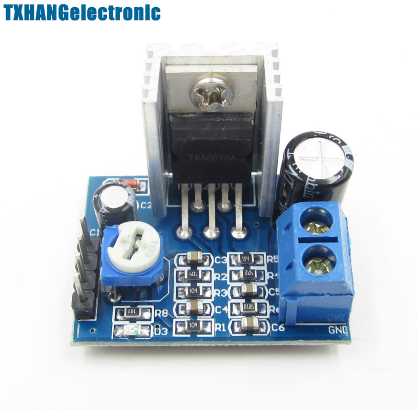

We zien graag wat foto's van je bouwsel. Lange bedrading is bij de TDA2003 funest.
Voorbeeldje van een compacte opbouw:
De chinese modules met smd onderdelen zijn nog compacter

Dit lijken me te lange draden. Je breadbordoplossing sowieso, maar zelfs die op de print zijn al redelijk lang.
Ik raad je aan om over de voeding een flinke elco te plaatsen, zoals C8 in het gekleurde schema (100uF - 470uF), eventueel ook nog een 1uF - 10uF erbij. Zorg ervoor dat deze (en vooral de 100nF condensator, waarvan je er overigens best meer mag plaatsen) elektrisch gezien dicht bij de voedingspinnen van de chip zitten.
edit: op je printplaat zou je bovengenoemde condensatoren direct op de pinnen van de chip kunnen plaatsen. De 100nF die al op de printplaat zit mag je laten zitten, soldeer er een extra op de pinnen.

Ik heb de TDA niet als een LM aangesloten, ik heb alleen metterhaast het verkeerde schema doorgestuurd. Ik had het van de site van circuitsonline. Later kwam ik erachter, dart het verschilde van mijn versie.
