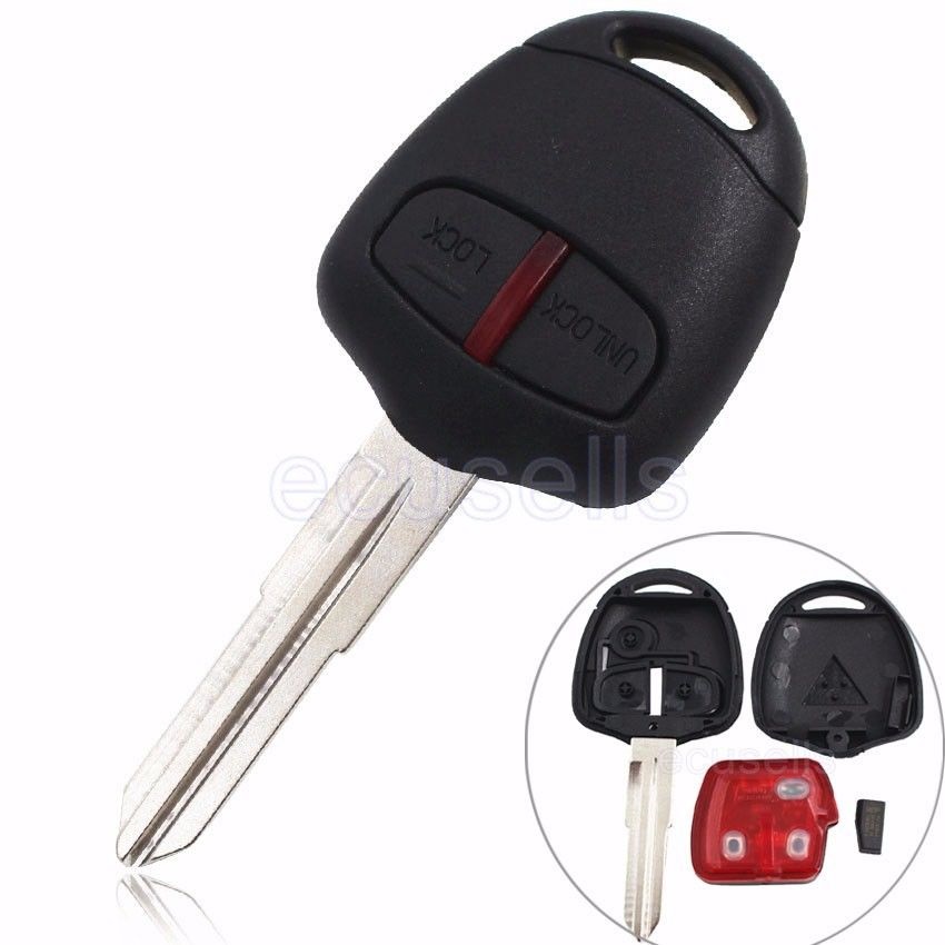

Wat ben je dan met die reserve? Kan je net zo goed geen hebben. Bedoeling van een reserve is toch verder te kunnen als je de originele niet meer vindt of stuk is.
Daarmee kan de gebruiker de deuren openen en soms ook de kofferbak en het dashboardkastje. Een sleutel met baard dus zonder ingebouwde startonderbreker en knoppen om de deuren op afstand te sluiten en te openen.
Hensz
Ik zou het gewoon met de reservesleutel proberen. Die zou volgens mij ook gewoon moeten werken. Er zit misschien geen afstandsbediening in voor de deuren etc, de herkenningschip zou er wel in moeten zitten. Dat ding is zó klein (wat een verrassing!) dat je er niets van ziet.
Don't Panic!
buckfast_beekeeper
Dat is toch alleszins zo bij mijn reserve. Geen afstandsbediening maar wel de nodige zaken om de auto te openen en te starten.
Op 7 maart 2018 11:40:41 schreef buckfast_beekeeper:
Een afstandsbediening (met knopjes en batterijtjes) 'op' de sleutel is iets anders als de passieve chip die 'in' een sleutel zit. Vaak hebben reserve sleutels geen knopjes maar zit er wel een transponder in

Klopt idd chefke , maar een auto van uit 2006 2e hands gekocht van eerste eigenaar die een sleutel kwijt was , kan na zoveel jaren toch gebeuren.
via ebay res sleutel gekocht €5.00 en slijpen 2,50 , voor gemak om toch in de auto te kunnen .
straks opzoek naar een specialist voor een extra transponder die ik in het kapje naast het contactslot monteer , dan kan ik alle sleutels gebruiken
Verder geniet ik van mijn f9638 geluid in mijn werkplaats en huiskamer
Nieuwe sleutel is binnen á 250 euro en ingelezen door dealer en kan weer rijden .
als ik met reserve sleutel start en de nieuwe in de buurt hou start hij wel , ook als ik de nieuwe na het starten wegneem blijft hij lopen .
op ebay voor 17 dollar cpl nieuw incl transponder pcf7936aa
nu nog iemand die transponder wil kopiëren
