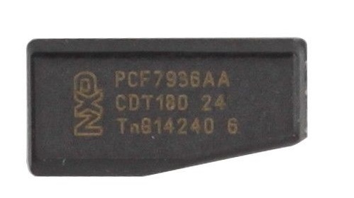

Nieuwe sleutel is binnen á 250 euro en ingelezen door dealer en kan weer rijden .
als ik met reserve sleutel start en de nieuwe in de buurt hou start hij wel , ook als ik de nieuwe na het starten wegneem blijft hij lopen .
op ebay voor 17 dollar cpl nieuw incl transponder pcf7936aa
nu nog iemand die transponder wil kopiëren

Paul Welther
Ik wil het wel proberen maar het ligt aan de wijze van programmeren door de dealer tool of de chip gelockt is.
Je kan dan een deel niet meer lezen met een programmer.
