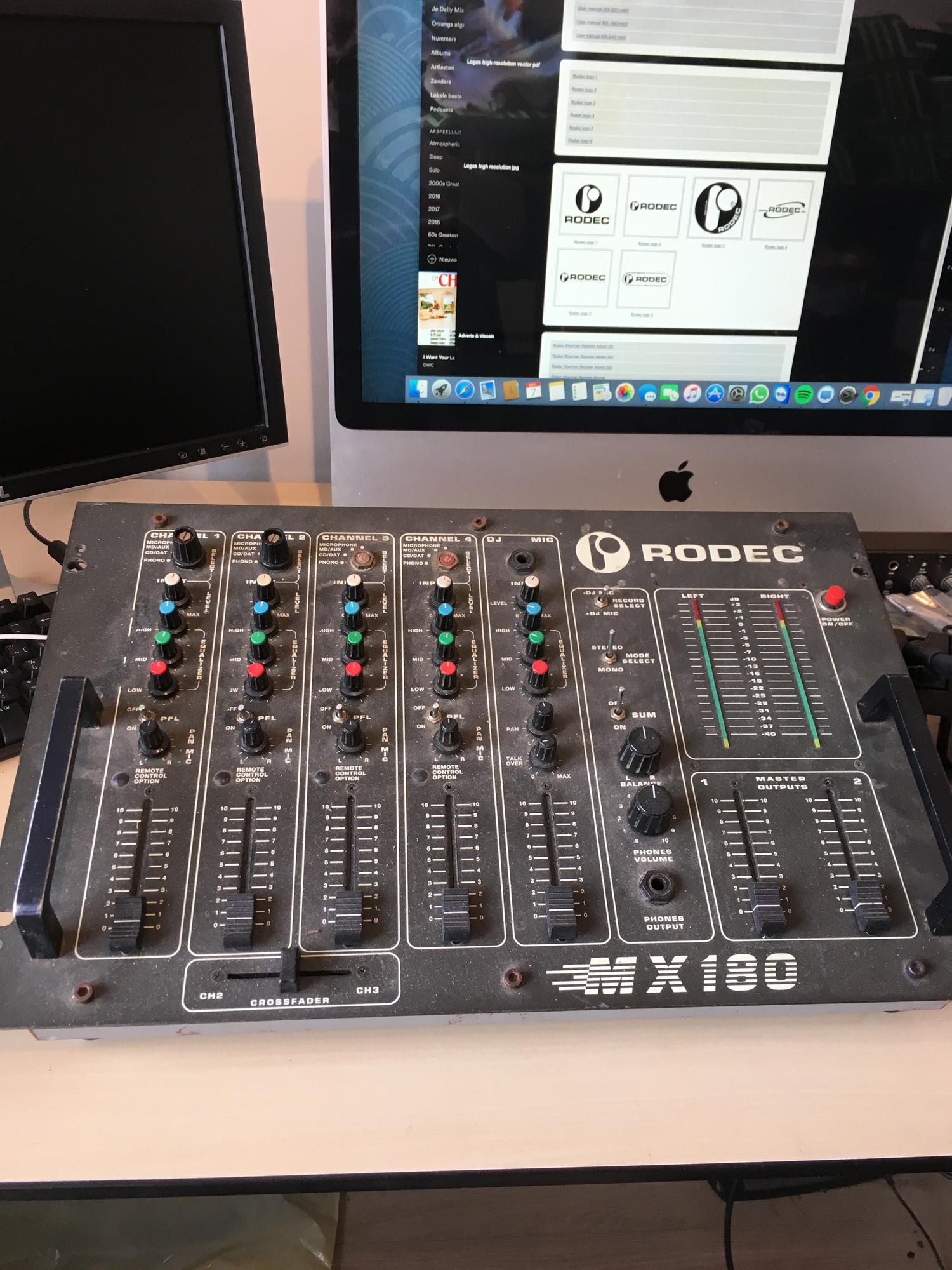

ik ben een revisie aan het geven aan een oude Rodec MX180
De OpAmps hebben toch al een serieuze ouderdom en de IC markt heeft niet stil gestaan, daarom mijn vraag, is er een beter alternatief voor de TL072CP?
Alvast bedankt,
Mvg

Hangt van de schakeling af. In een RIAA correctie PU voorversterker ga je dat zeker horen. Daar hoor je zelfs het verschil tussen een NE5532 en een OPA2134. Of een LT1028 en een NE5534.

De opamps bepalen niet de klank, wel de schakeling er om heen.Het heeft ook weinig zin om ruisarme types te gebruiken op plaatsen waar de signalen reeds een paar volt zijn.

Mja heb er niet bij vermeld dat de mixer een doorgebrande voeding had en het rechterkanaal niet naar behoren werkte, heb de fout gevonden en hersteld.
Sorry voor de onvolledige uitleg, welke enkel maar de vraag was over de IC in de eerste plaats, hopelijk geeft deze post u iets meer inzage in het verhaal, en geloof me, ik weet waar ik mee bezig ben.

Vrijwel zeker heeft de ontwerper rekening gehouden met dat de TL072 Fet ingangen heeft.
Zomaar een NE5532A in de schakelingen plaatsen zonder het ontwerp te kennen is niet wijs.
Je kan aardig wat offset fouten krijgen en stroomruis door de bipolaire ingangen en hun hoge bias stromen.

Klopt, en de OPA2134 heeft ook FET ingangen en een hele lage THD. Is daardoor wel tamelijk ESD gevoelig.
Als je hem alleen wilt reviseren is het niet zo gepast, maar soms worden dit soort mixers gebruikt bij b.v. vinyl studiowerk waar hij gekozen wordt op persoonlijke voorkeur maar iedere extra dB STN fijn is om te hebben.

Allicht is bipolair gaan mogelijk, en dan heb je wat meer keus aan audio opamps, of in ieder geval de mogelijkheid een 5532 te pakken. Maar daar kan als je het goed wilt doen een hoop meet- en ontwikkeltijd in gaan zitten.

heb de schema's goed doorgelicht, en de white papers van ti en de waarden goed vergeleken, heb er twee besteld en dan wordt het inderdaad meten. Wordt dus vervolgd...

De enige manier om dit goed te doen is analyseren van het huidige schema. Wat je nodig hebt is:
- Voedingsspanning
- Ingangsspanningsbereik
- Uitgangsspanningsbereik
- Impedantie die de ingang ziet, vooral voor DC
- Gain factor (terugkoppeling en ingangsweerstand)
- De compensatie (terugkoppelcondensator)
- Belasting van de uitgang, ook of dat capacitief is
Wild wat opamps vervangen leidt niet tot een optimaal resultaat. Alles moet op elkaar aangepast zijn.
