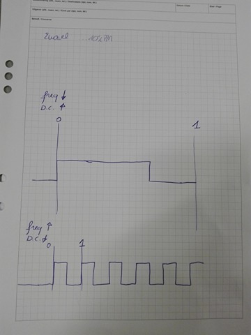

mijn redenering gaat als volgt:
hoge duty-cycle lage frequentie, dan is het signaal vaak hoog (want duty-cycle hoog)
lage duty-cycle hoge frequentie, dan is het signaal minder vaak hoog, maar door de hoge frequentie, wordt het signaal dan ook vaker hoog.
Zie bijlage, maakt het iets duidelijker.
Dus indien je de frequentie en duty-cycle zo op elkaar kan afstemmen, zal op een moment, OP HETZELFDE TIJDSINTERVAL, het signaal even lang hoog zijn geweest.
Ik weet dat dit praktisch niet haalbaar/ geen nut heeft, maar het is maar een theoretische veronderstelling.
Wel, louter als theoretische oefening dan: het kan verhelderend zijn om in jouw tekening de oppervlakte te berekenen. Doe dit misschien eerst voor een voorbeeld, en kom van daaruit tot een formule die de oppervlakte geeft in functie van frekwentie en duty-cycle. En nee, zoek het aub verder zelf uit, dit is tenslotte een schoolvraag; en nogmaals, nmbm. had je dit moeten kunnen oplossen om uit het middelbaar gelost te worden / tot de bachelorstudie te worden toegelaten.
NB: de oppervlakte berekenen is zelfs niet nodig, want de hoogte van de blokjes is arbitrair, en ze is toch gelijk voor de beide grafieken.
Je tekent nu twee aparte signalen. 1: is je frequentie. 2: is je puls/duty-cycle. "50% in dit geval"
Maar een PWM signaal is toch heel iets anders, zie mijn vorige post met tekening.

Op 26 april 2018 09:40:55 schreef Lambiek:
De tekening is hetzelfde signaal maar met andere parameters (aangepaste frequentie en aangepaste duty-cycle)
EDIT:
O, wacht even. Ik denk nu te weten wat je bedoeld.
Met de frequentie bedoel je om de X aantal tijd je pomp aansturen, en met je duty-cycle het X aantal benodigde pulsen geven voor je pomp. Klopt dit?
Inderdaad, deze redenering zou wel niet kloppen bij het aansturen van mijn pomp.
Maar de gemiddelde spanning gaat toch gelijk zijn?
Maar het gaat niet over de gemiddelde spanning, want die heb je niet. De frequentie wisselt steeds, "door de waarde van je NOx sensor" dus je kunt niet stellen dat je altijd een gemiddelde spanning hebt.
En in geval van een pomp testen wil je ook weten of deze reageert op je NOx waarde, of zie ik dat verkeerd?
Als je motor meer toeren draait, of er moet meer koppel geleverd worden, zal de uitstoot ook veranderen. Dus daar moet je pomp op reageren.
