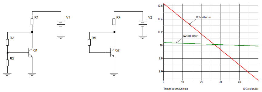

Overigens is dit geen praktisch schema. De bovenste basisweerstand naar de collector is prima, die stabiliseert nog een beetje bij temperatuurwijzigingen; maar de onderste naar massa is zinloos. Hij verslechtert alleen maar de stabilisatie.
Voorbeeld: links volgens de opgave, berekend met '10x de basisstroom in de weerstanden'; rechts met alleen Rc en Rcb.
Je ziet dat de collectorspanning in het rechterschema veel beter op zijn plaats blijft bij wisselende temperatuur (dus wisselende hfe).
(klik voor groter)
(Het gebruik van twee basisweerstanden in combinatie met een emitterweerstand is wél zinnig, en komt heel veel voor; meestal met de bovenste basisweerstand naar de voeding, maar naar de collector komt ook voor.)

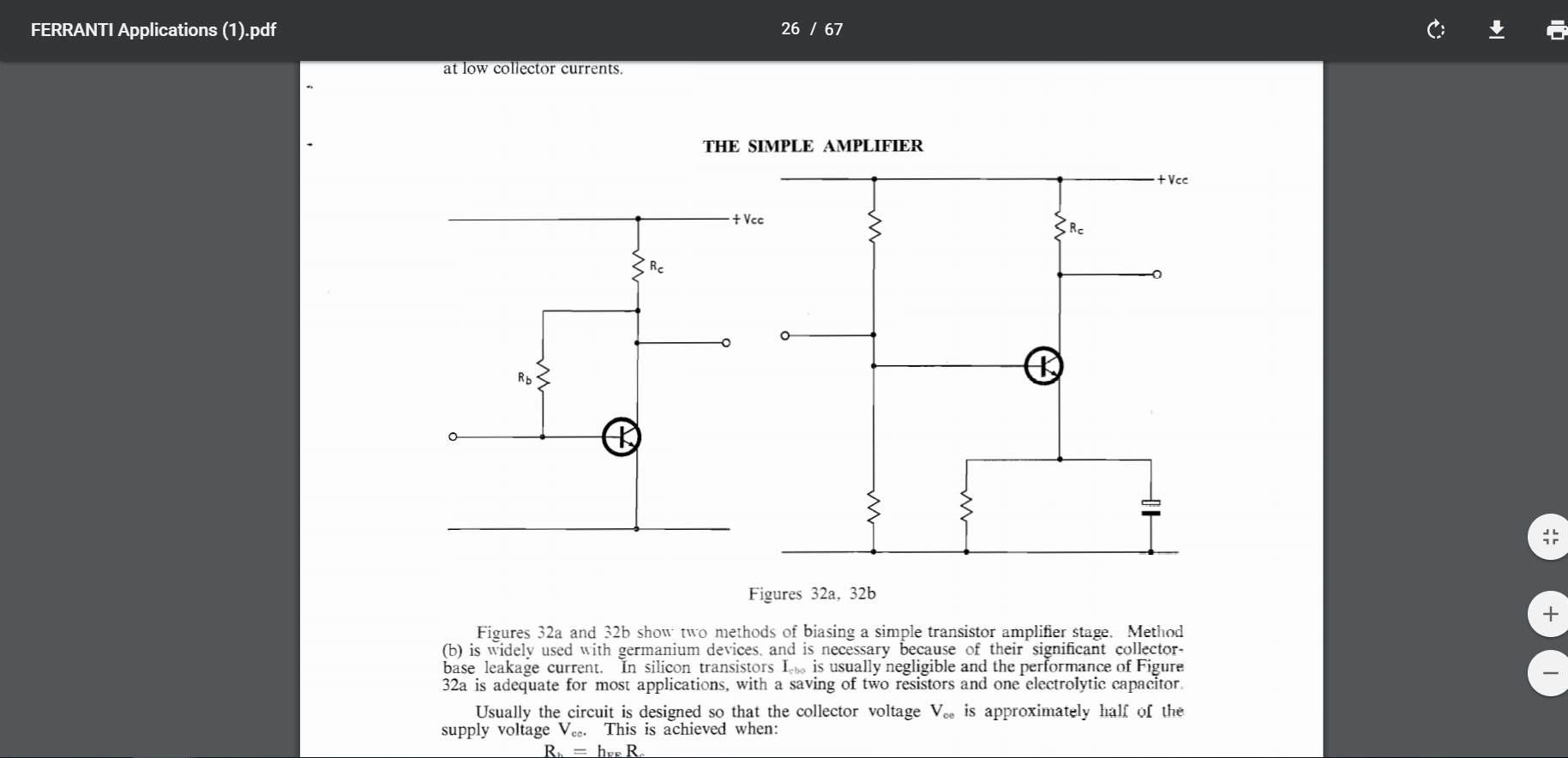

De instelling met twee basisweerstanden stamt uit de tijd van de germanium transistors. De latere Si transistors hadden zo weinig lekstroom dat een weerstand tussen C en B voldoende was. Maar wel met emitter R, behalve stabiliteit geeft het ook mogelijkheden tot tegenkoppeling.

De emitter R heeft geen invloed op de lekstroom. Het ging dacht ik over de basisstroom? Maar ik ben wellicht niet duidelijk geweest
Uit een Ferranti boek https://www.eserviceinfo.com/download.php?fileid=66823

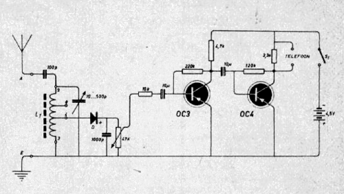

Het grappige is dat juist in de germaniumtijd je heel vaak schema's zag met de twee-weerstanden-instelling. Bijna elk schema leek op dit:
Afgezien van de besparing van twee weerstanden had deze methode voor de hobbyist twee duidelijke voordelen:
- Je haalde verreweg de meeste versterking uit je (toch nog dure) transistor;
- De transistor stond gegarandeerd altijd in zijn actieve gebied te werken, ook bij sterk afwijkende stroomversterkingsfactoren.
Hoewel ik Ferranti niet durf tegenspreken, lijkt in elk geval in de wereld van Radio Bulletin en dergelijke de ontwikkeling minstens gedeeltelijk andersom te zijn gegaan: naarmate transistoren goedkoper werden, hoefde men niet meer de maximale versterking per transistor te hebben, maar had men liever een voorspelbare en stabiele versterking, zoals het schema met emitterweerstand levert.

De emitter R heeft geen invloed op de lekstroom. Het ging dacht ik over de basisstroom? Maar ik ben wellicht niet duidelijk geweest [bijlage]
maar de lekstroom heeft na versterking wel invloed op de spanning over de emittorweerstand.. wat de stabilisatie ten goed komt.
