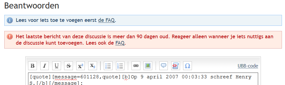

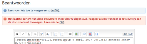

Nu is het al zo dat bij een topic dat ouder is als 90 dagen er een grote rode waarschuwingsbalk verschijnt. Tja, als je dat negeert....

En deze melding hebben we al voor iemand die iets uit de mottenballen wilt halen:
Dat weet ik alleemaal. Het gaat er om dat als het door iemand al uit de mottenballen gehaald is, ik zonder me dat te realiseren zit te reageren op een post die tien jaar oud is. Ja, de informatie dat die betreffende post 10 jaar oud is, die is al beschikbaar. Maar niet op een manier dat ie door mijn brein geregistreerd wordt.

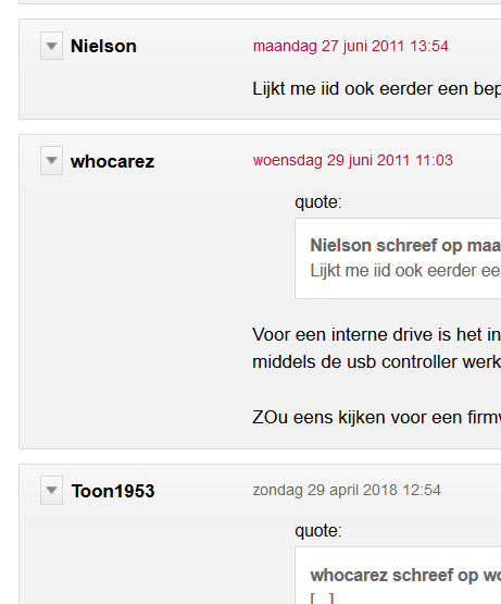

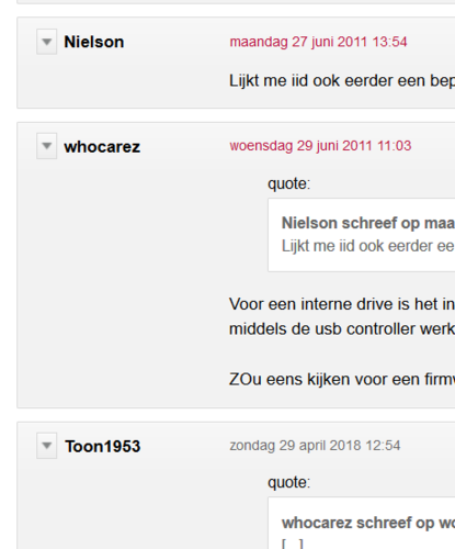

de datum lezen van tevoren scheelt idd, of lees ook een paar posts terug, kun je zo zien of een topic gedateerd is. evt zou de datum een maatje grotere letters kunnen zijn..
Ik struikelde net nog op een flinke kick op tnet, daar hebben ze inderdaad zoiets geïmplementeerd, de datum kleurt rood bij oude posts.

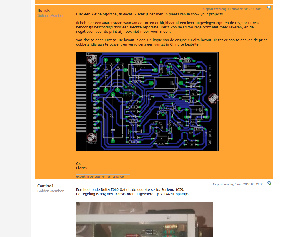

Een kennis heeft de basis voor een "tampermonkey" scriptje aangeleverd.... Nu "afblijven indien 2018", maar dat gaat in 2019 straks fout, later in 2018 fout enz. enz. En het wordt vast tricky om de text-versie van de datum te parsen.
Die kennis heet Sjoerd. Sjoerd zat zich wat te vervelen en heeft:
[edit: Bug gevonden door Loony Tunes hier al gefixed]

voor me gemaakt. :-) Ik ben helemaal happy zo.
Voor het geval iemand het nog nuttig vind.
Top! Je moet toch iets als "de hoge heren" niet naar je willen luisteren ;-)
En niet van dat flauwe, 60 dagen is al echt niet fris meer, bij mij staat alles ouder dan 3 dagen staat nu op oranje.
Kleine opmerking m.b.t. script dat rew gegeven heeft. Er zit een bugje in: okt moet oct zijn.
Verder is het ideaal en zijn hier de oudere posts ook in het oranje te vinden :D
