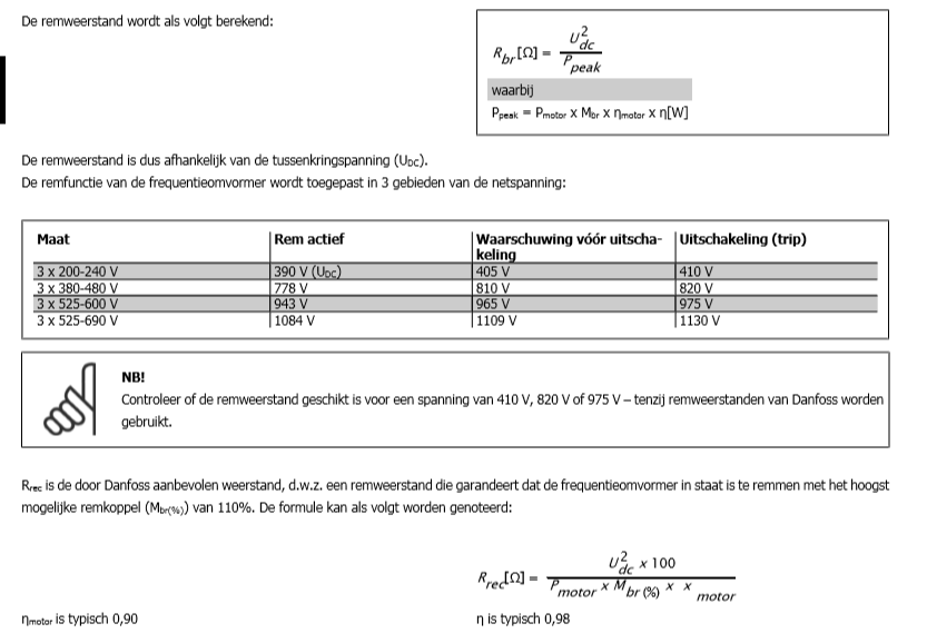

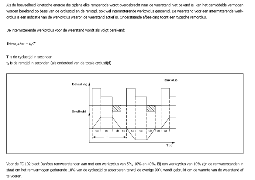

ik ben bezig met mijn eindproject van school. in dit werkstuk ga ik dieper in op de werking van een rem chopper van een frequentie omvormer.
ik heb een documentatie van danfoss waarin een formule staat voor het berekenen van een remchopper.
nu kom ik hier alleen niet helemaal uit, kan iemand mij hiermee verder helpen?
in de afbeeldingen staan de formulles.

uitgaant van een 3 fase frequentie omvormer die gevoed word met een lijnspanning van 400v
het vermogen van de motor is bijvoorbeeld 7,5kw
wil dat zeggen dat ik voor het berekenen van de Udc de formule voor een B6 mutator moet gebruiken?
voor een volgestuurde B6 is dat 1.35 x 400v = 540vdc
ik ga er vanuit dat met P motor dus 7,5kw
Mbr zou dan de maximale motor koppel zijn bijvoorbeeld 150%
N(rendement) de cos φ van de motor bijvoorbeeld 0.83
maar dan begrijp in niet waar de n(w) voor staat in de formule.

Op 1 mei 2018 18:36:49 schreef hub#505:
Ik denk SQR(2)*400 = 564V
Hou u maar aan de cijfers van Dansfoss van 110%, het is immers een FR.
Dan heb je ook nog het arbeidsrendement n = Wnuttig/Wtoegevoegd (wiki)
Dansfoss geeft u de cijfers n = 0.9 en n(W) = 0.98
edit: het is waarschijnlijk niet de bedoeling van de motor in 1 klap te laten stilstaan bij het remmen, daarom is die Mbr van 110% niet realistisch voor een motor van 7.5kW
