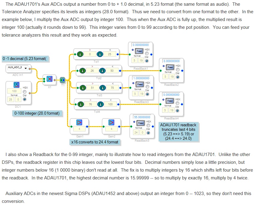

De ADAU1701 DSP chip heeft naast audio in- en uitgangen ook een 12 tal GPIO aansluitingen. 4 Ervan kunnen worden gebruikt als een ADC ingang. Bij Analog noemen
ze dat een auxillary ADC input. Ik heb op één van deze ADC ingangen een potmeter geplaatst (loper aan de ADC ingang, eerste pin aan massa en 3e aan VCC) en
kan in sigma Studio (real time) uitlezen welke waarde de ADC geeft. Deze waarde veranderd ook netjes wanneer ik aan de potmeter draai.
Nu bied het programma een mogelijkheid om een "Tolerance Analyzing" blok te gebruiken. Dit blok genereert een "1" aan zijn output zodra het input signaal
matcht met wat je in het blok hebt opgegeven waardoor hij deze "1" mag afgeven. Matcht dit niet, dan blijft de uitgang van dit block "0".
Nu wil ik graag dmv een instelbare weerstandslader de ADC input 3 of 4 verschillende spanningen voorschotelen om een paar interne functies/schakelopties
aan te sturen. Dit zou moeten kunnen door middel van de Tolerance Analyzer te gebruiken, en deze zodanig in te stellen dat bij de juiste stand van de
weerstandsladder de juiste Tolerance analyzer de "1" afgeeft (om bijvoorbeeld een LED of gainregeling aan te sturen).
Volgens de help index van Sigma Studio, het Analog Audio forum en verhalen op Google moet dit heel simpel te realiseren zijn. Echter krijg ik het niet voor elkaar.
De ADC geeft namelijk zijn waardes af in "5.23" formaat, terwijl de Tolerance Analyzer werkt met "28.0 integer" formaat. Er moet dus iets worden omgezet/geconverteerd
maar ik heb totaal geen idee hoe, wat of waarmee.

Ik ben nog eens gaan spelen met je eerste schakeling, die met de 3 tolerance analyzers. Wanneer ik de splitter terugregel naar ongeveer
-100dB, en waarden van 0 t/m 10, 40 t/m 50 en 80 t/m 100 invul bij respectievelijk tolerance analyzer 1, 2 en 3 dan werkt de schakeling. Het lijkt dus puur een conversiefout / rekenfout van mij te zijn. Ik heb ook niet echt een idee wat ik nu bij de analyzers in moet vullen zonder de splitter regeling, maar met bijvoorbeeld een T-connection wat een mooiere oplossing is vind ik zelf. Kun je me helpen bij het rekenwerk?

Zie je wel ,het kan simpeler...
gebruik grow algorithm op de tolerance analyser
en de Tcon is idd beter
wel even de waarden naarbelieven invullen....

https://ez.analog.com/external-link.jspa?url=http%3A%2F%2Fwww.analog.c…
Hier staat wel waardevolle info in ...page 11
There are two main formats
used by SigmaDSP: integer format (28.0) and decimal format
(5.23). All audio data and most parameters are represented in
5.23 decimal format within the DSP. Most GPIO-related signals
are represented in 28.0 integer format because it increases the
range of allowable values they can take.
To convert between 28.0 integer format and 5.23 decimal
format, use Equation 3 and Equation 4. Equation 3 converts
28.0 to 5.23 while Equation 4 converts 5.23 to 28.0.

Het lijkt er op dat je het moet vermenigvuldigen met 2 tot de macht 23

Mijn dank voor je hulp! Ik heb het werkend gekregen dankzij je laatste berichtje. Het is inderdaad de waarde van de ADC vermenigvuldigen met 2^23.
Dan werkt het prima!
