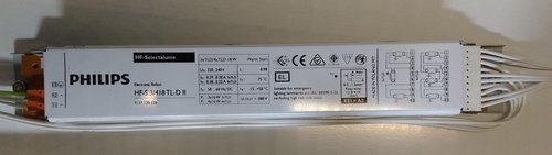

Ik had juist betaald bij Opnieuw & CO tot ik plots besefte door het licht gewicht dat er geen starters of ballasten in zitten.
4 TL lampen L18W/840 zitten in zo'n 1 lichtbak (x2).
Schiet mij dood, allemaal witte draadjes aan 1 kant en de andere zijde ook witte draadjes. En 1 massadraad.
Is dat per lamp 1 ballast en 1 starter ?
Omdat die draden parallel staan vermoed ik iets anders.
de bedoeling is dat je in die bakken ledbuizen draait. dan kun je die witte draden gewoon van een las voorzien en klaar.
Echte Tl buizen kan je nooit zonder VSA aansluiten.
Die zorgen voor de ontsteekspanning , in samenwerking met de starter, En, niet onbelangrijk, ze zorgen voor een belasting, aangezien TL buizen een negatieve TC hebben, gaan ze zonder VSA steeds meer stroom trekken..(dat willen ze dan) en dan gaat het stuk.
als het bakken van norton zijn, heb je goed kans op bakken verkocht voor ledtl buizen. iemand heeft die verkeerd besteld, later bij de kringloop neergemikt. het begon met verkoop van tlbakken zonder draad of evsa erin, later wel draad maar niet aangesloten, nu zijn die bakken zo bruikbaar met ledbuizen. echter mag het niet, die bakken ombouwen of leveren mag bedrijfsmatig niet. immers geeft een tlbuis een flinke klap als je die er inzet als leek. je zou dus gewoon bakken moeten verkopen die van led voorzien zijn als geheel.
het kan ook zijn dat de bakken stuk waren, evsa eruit gehaald en zo weer verkocht zonder evsa. 4x18W zijn beruchte bakken voor gare evsa's. ook weet men vaak niet dat je alle buizen dient te vervangen anders gaat zo'n bak ellende geven. vooral achter een pir zetten met coldstart evsa is een heel slecht idee..

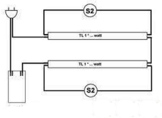

Die L18W/840 lampen zijn gewone TL's.
Je moet ballasten gebruiken die voor die TL's geschikt zijn en aansluiten zoals op die ballasten getekend staat, inclusief starters.
Je kunt er 2 van 36W gebruiken en 2 lampen in serie plaatsen of voor elke lamp een 18W ballast plaatsen.
Je kunt ook elektronische ballasten kopen maar die zijn stukken duurder.
edit: gezien de bedrading die je beschrijft zaten er EVSA in.
je wilt dus een 18W buis gaan gebruiken op zeg een 36W vsa? dat werkt wel, maar niet lang, buis geeft idd meer licht voor korte tijd..
overigens heb je gewoon daglicht spots tegenwoordig, zowel in led als halogeen.
36W vsa voor 2 tl 18W buizen is normaal, wel 2x S2 starter gebruiken dan. voor fotografie tamelijk onhandig, immers zie je het knipperen van oude tlbakken bij mijn weten, zeker bij video opnamen.

Ja dat is het, die 65W ballasten kun je niet gebruiken.
Die condensatoren hoef je niet te monteren, je kunt ze wel parallel op de 230V plaatsen als ze nog goed zijn.

en de buizen ook, als de aarde niet aan de bak zelf hangt, starten de buizen moeilijker als t koud is..

zie je op het plaatje van de evsa al, de buizen dienen boven een geaarde plaat te zitten. dit is een evsa, die werkt beter met de buizen langs de aarde.
dit is nog niet zo'n slechte, de echt slechte evsa'hebben maar 1 draad per buiskant en zijn nog gelust tussen de buizen ook. dat zijn ook coldstart modellen, welke ontsteken met hoogspanning.
