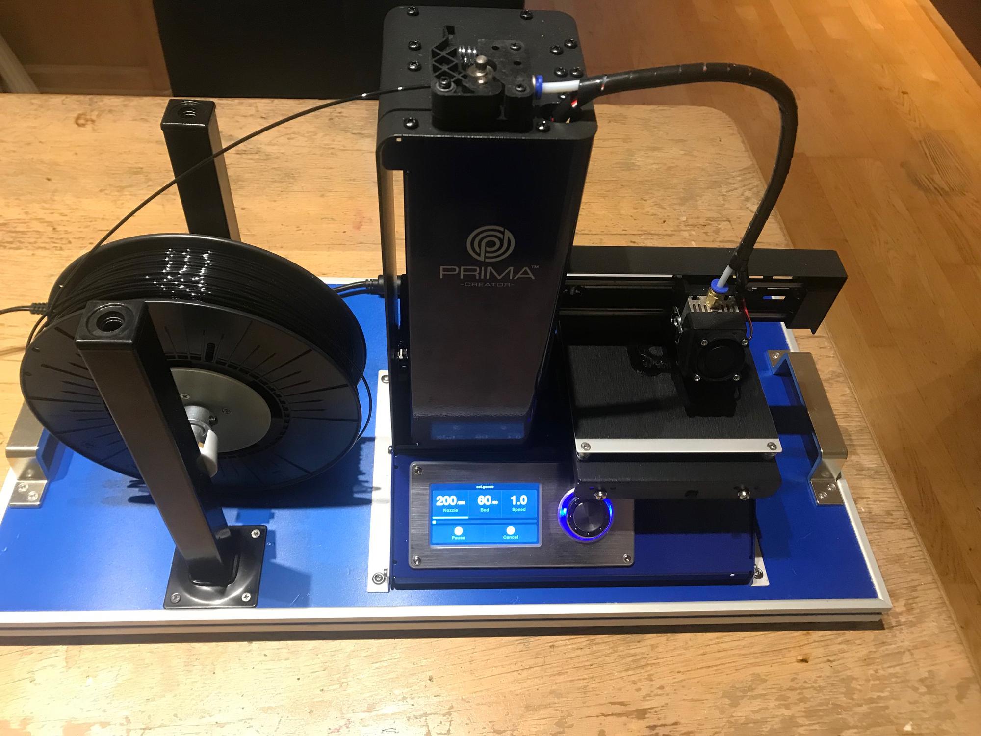

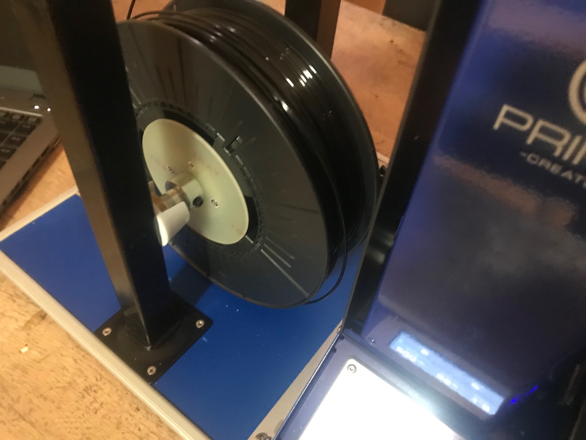

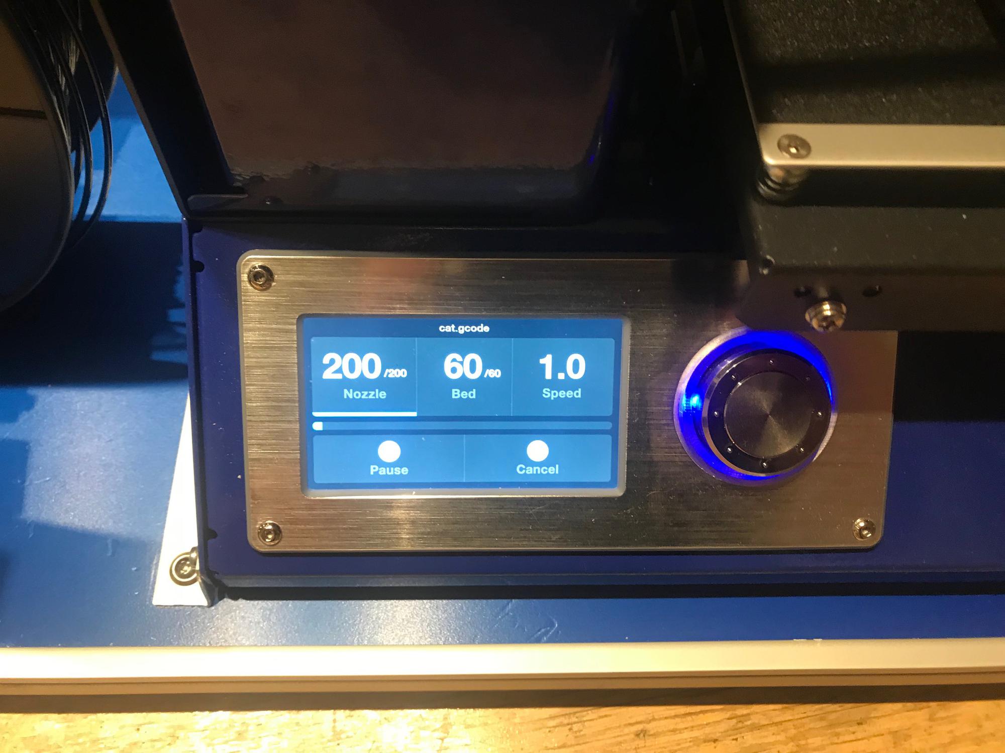

Dit weekend maar weer eens een "Bouwplank" gemaakt. Tijdens mijn vakantie bleek ik op de camping niet de "enige gek" te zijn met Arduino's , Kicad enz. Gesprek gehad met een mede hobbyist en kwam ook 3D printen ter sprake.
Ondanks dat ik alle onderdelen in huis heb voor een zelfbouw Prusa I3 toch maar een kant-en-klaar ding gekocht , de pond stond laag en was aardig betaalbaar en via Amazon voor minder dan 5 GBP bij mij op de stoep.
Het enige niet goed werkende aan het (originele) ontwerp (tot nu toe) was de standaard spoelophanging voor het filament, dat moet een haakse bocht om en stropt nog wel eens. Daarom eea in een semi vaste opstelling gemaakt, paar lagertjes en houders en een spoelhouder gemaakt en mijn eerste test printje er mee gedraaid. In het echt ziet het er toch iets strakker uit dan op de foto, maar goed, dat is met mijn vakantiefoto's ook

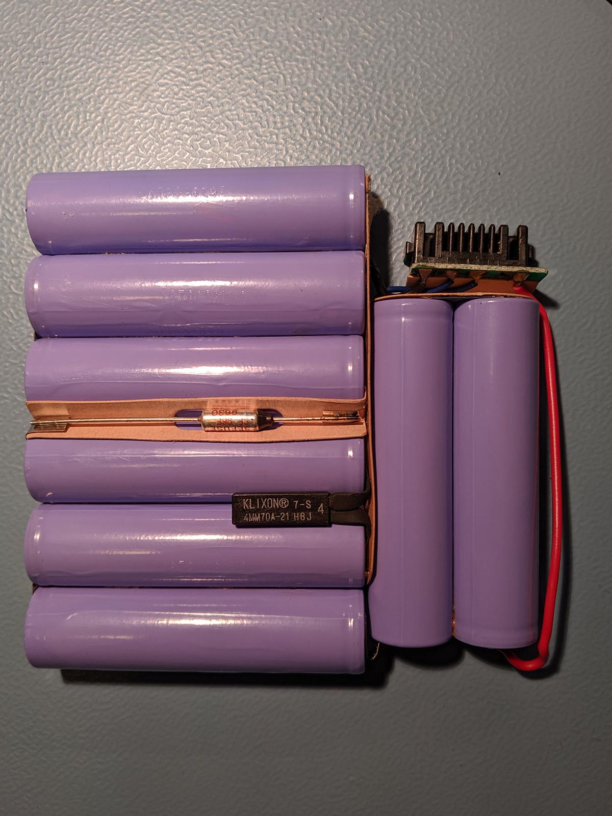

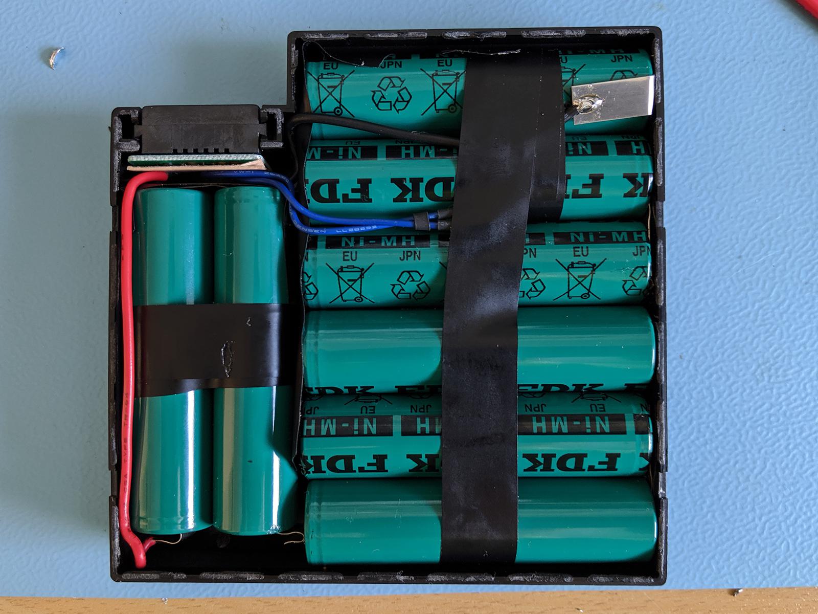

Een klein projectje van mijn kant: een nieuw accupack voor mijn vintage IBM Thinkpad 365X:
Nieuwe NiMH cellen als vervanging van de oude die dik 20 jaar oud waren:
En hier werkt ie op de nieuwe accu:
Specs:
Dit is leuk. Ik hou ook nog vast aan mijn X60 thinkpad. Een mooi 4:3 scherm, en nog best snel op Windows 10, met SSD uiteraard.
Ah, een stoeptegel
Hoe heb je dat met de cellen gedaan?
Heb je ze gekocht met soldeerlippen of wat voor constructie heb je gebruikt?
Ik heb de cellen inderdaad gekocht met soldeerlippen, en toen aan elkaar gesoldeerd.
