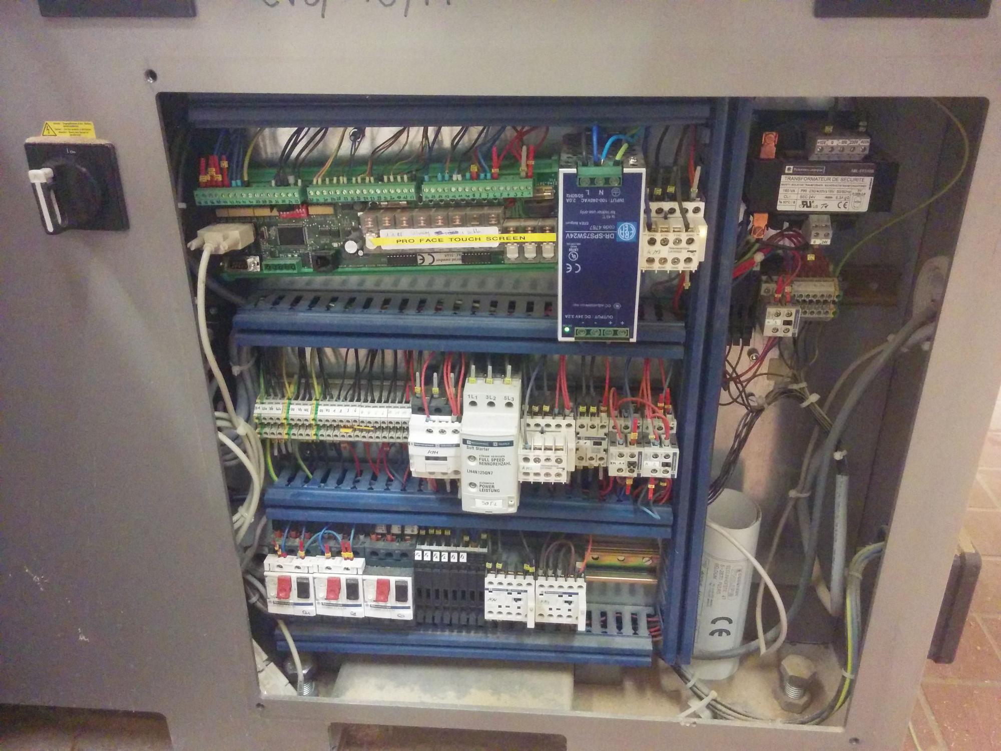

Kom ik 's avonds wat later toe in de opleiding houtbewerking, de leerkracht komt op me toehollen met de vraag of ik iets van paneelzagen ken?
> Euh, ja, je kan er mee zagen ..? 8)7
Niet dus, want de paneelzaag gaat niet meer aan. Ze hebben het besturingspaneel al open liggen, of ik eens mee wil kijken.
> Ik kijk alle noodstoppen na, en de paneelswitchen (schakelen de zaag uit als er ergens een paneel wordt geopend). Geen fout, alles werkt zoals verwacht.
Er was geen schema aanwezig. :?
Het hoofdrelais eens manueel ingeduwd en toen begon de zaag te draaien. :D Dan moet het toch aan de sturing liggen. Vervolgens het controllerpaneel open gedaan en de startswitch nagemeten. (multimeter gaan lenen bij de automonteurs :) ) Ook geen fout.
Nog wat aan draadjes gemorreld en opeens start ze weer. Huh? Ergens een slecht contact zeker?
Alles dicht gedraaid en mijn punten voor dit jaar weeral verdiend. _/-\o_ _/-\o_
Een week later halverwege de les, ligt de zaag weer stil.
Ik draai dat paneel terug open, morrel wat aan de draadjes en die start weer.
Ik weet dus al iets meer, er is ergens in dat aansluitpaneel een slecht contact.
Volgende keer eens draad per draad proberen en elke keer opnieuw proberen te starten.
Misschien kan ik dan de echte fout nog vinden? :?
De leerkracht vind me in ieder geval de held van de les.
Volgens mij zouden ze beter eens wat geld aan onderhoud besteden. :(
Kun je niet beter direct gaan kijken welke draad het is? Ondanks dat het waarschijnlijk een stuurdraad is, kan een slecht contact rare dingen veroorzaken. Zo is bij ons al eens een complete besturingkast van 3 bij 1 meter uitgefikt door 1 loszittende draad. Gevaarlijk spul...
