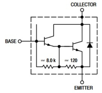

Op 17 juni 2018 22:44:48 schreef deKees:
Die BD675 is best wel een goed ding, maar is gemaakt voor veel grotere stromen. De interne opbouw ziet er zo uit:[bijlage]
Dus dan krijg je een stel extra weerstanden die je hier eigenlijk niet wilt omdat die de instelling in de war sturen.
Je lijkt gelijk te hebben. Net een darlington versie gemaakt van m'n bc107b versterker (extra gewone bc107b npn transistor ervoor), en die gaat als een trein. Q-punt luistert wel heel erg nauw in vergelijking met een enkele transistor (je moet de variabele weerstand heel voorzichtig goed zetten). En ik zou in dit geval al helemaal niet weten hoe je in hier 2 Q-punten moet berekenen die precies geschikt zijn voor 2 transistors tegelijk. Mocht iemand hier nog wat informatie over willen delen, dan is dat zeer welkom (zowel voor een enkele als darlington bc107 klasse-A versterker opzet).
Gegevens van m'n gewone bc107b versterker: R1=20K, R2=1,6K(op gehoor), Rc=1000ohm, Re=22ohm.
Gegevens van m'n darlington bc107b versterker: R1=20K, R2=2,3K(op gehoor), Rc=1000ohm, Re=8ohm.
Maargoed .. ik heb al m'n test-versterkers aan de praat gekregen, dus op zich is het geslaagd. Volgende project gaat toch weer iets digitaals worden denk ik, want dat zit voor mijn gevoel toch net wat logischer in elkaar.
