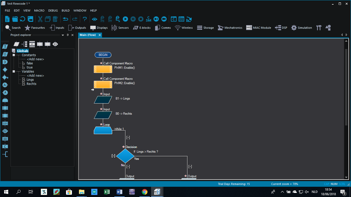

Mijn zoon zit in diep problemen. Op school flowcode 7 thuis flowcode 8...
Hoe heeft een eenvoudig projectje geschreven om de buggy te laten draaien
maar als hij op 'start' klikt, beweegt het "autootje" in de 2D-3D simulatie niet...
is er iets over het hoofd gezien?
thx
bezorgde vader die zijn zoon graag wil helpen maar er zelf geen kaas van heeft gegeten... en het is morgen examen...
waarschijnlijk een fout in de code, tenzij het op school wel werkte.
mogelijk heeft een commando een iets andere functie gekregen?
kun je een paar screenshots plaatsen?
krijgt hij foutmeldingen bij het openen?
ondertussen is hij verder aan het werken en momenteel zit hij hier mee bezig. scrnshots onder elkaar te zetten
alvast bedankt!

[edit] bij de eerse äfslg zie ik al een fout? lings ipv. links?

deze tikfouten an sich zijn toch niet nefast voor de werking van het programmaatje?
w
Als de fout overal consequent is niet.

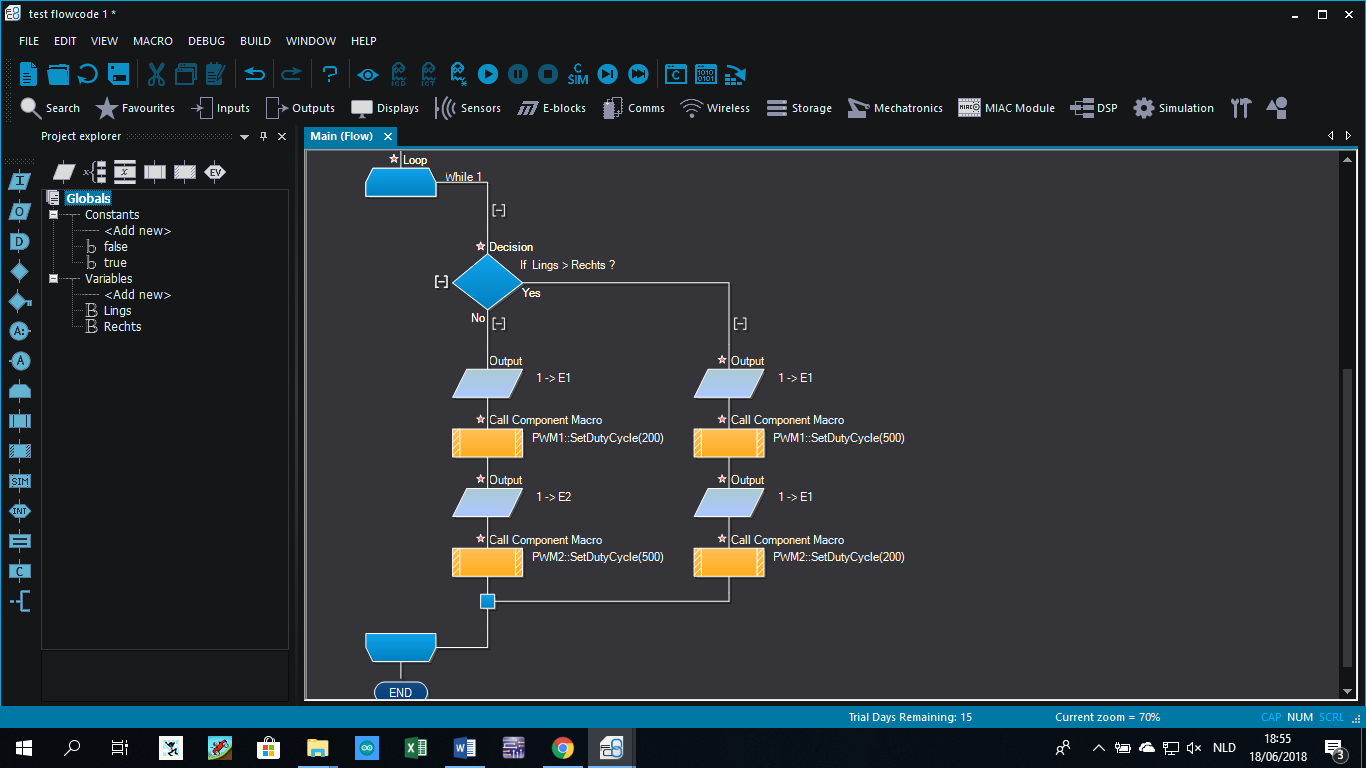

Ik zie dat de variabelen lings en rechts alleen in de start van het programma staan, en niet meer in de loop. Op die manier gaat in de loop dus altijd dezelfde beslissing genomen worden. Ik denk dat dit niet de bedoeling is. Variabelen moet dus nogmaals in de loop geupdated worden.
ook al staan ze in de loop, het buggietje draait niet!
Nu zou die toch moeten draaien...
waar hangen uitgangen E1 en E2 aan?
in de linker tak doe je 2x 1 hoog, en in de rechter tak E1 en E2
klopt thx maar nog draait hij niet!
waarschijnlijk iets "dom"... hoop ik...

Staan de CHIP instellingen wel goed ?
